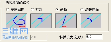

请问这个选项有什么作用,请各位高手指点一下。

这是那种加工菜单下面的?

这些是刀路的过渡,也就是两个区域相连的切进!

还是不清楚,请举个案子说明白好吗,谢谢

原帖由 young 于 2007-3-16 10:52 发表6 ^/ m2 t+ _9 i! m7 i6 c8 ^( o8 R8 z& O
还是不清楚,请举个案子说明白好吗,谢谢" [/ ~3 h$ k3 b0 p* Q9 @. V8 [' s
特别是什么是“两个区域相连”
/ H" i/ _+ A  {# n' Z
就是从这个面对另外一个面,然后刀路要过渡相连。所以图片意思是过渡的方式。
