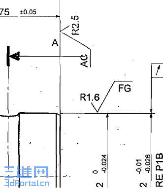

发表于 2007-3-14 14:31:27 | 显示全部楼层 |阅读模式 来自: 中国重庆
大家来看看!图纸可能是日本或者韩国的。

发表于 2007-3-14 16:12:52 | 显示全部楼层 来自: 中国江苏南京
数字部分是Ra值,同我国的Ra值,字母AC和FG应该是指取样长度,你看看图上有没有用AC,FG表示的一段区域

发表于 2007-3-14 16:29:09 | 显示全部楼层 来自: 中国江苏无锡
是粗糙度的标注,用catia画出来的图就是这样!

 楼主| 发表于 2007-3-14 16:49:31 | 显示全部楼层 来自: 中国重庆
回2楼,那个位置确实应该是检测表面粗糙度时的取样长度,图纸上面没有任何取样长度的信息,也没有相关加工纹路的要求或说明,那么很有可能是3楼说的用catia作图的结果,但是我不熟悉catia,3楼的能不能说得更详细呢?
) ?1 q$ t* F5 A/ q1 M* u如果是使用catia软件的结果,那么AC与FG两个不同的地方总该有那么一点点区别吧?

发表于 2007-3-15 17:43:55 | 显示全部楼层 来自: 中国广东广州
原帖由 刘海超 于 2007-3-14 16:12 发表  @( d6 K3 t# p+ i! Y
& W# m( L1 K2 L) h4 [' J
- q  m6 x( ]! M6 o. N2 Z谁说是Ra,怎么不说是Rz或Ry呢?再说了如果相对于国标来说,你说是默认的Ra,也应该是不标上R才对啊

 楼主| 发表于 2007-3-16 11:12:20 | 显示全部楼层 来自: 中国重庆
那么请哪位大哥告诉我,图上的AC与 FG是什么意思啊?图纸我全翻译了,没有任何地方说明取样长度的方法,也没有说取样长度按什么标准
发表于 2007-3-17 08:26:33 | 显示全部楼层 来自: 中国台湾
你在图纸上找找,肯定有A.C.F.G四点,这是指A到C和F到G,那一段的粗糙度!

 楼主| 发表于 2007-3-17 10:09:03 | 显示全部楼层 来自: 中国重庆
要是有的话我就用不着怎么麻烦大家了

发表于 2007-3-21 11:24:55 | 显示全部楼层 来自: 中国江苏南京
是表示Ra的,AC和FG是对应点检测位置吧,测量标准长度一般是0.1  0.5  0.8   λ参数值

发表于 2007-3-31 20:17:30 | 显示全部楼层 来自: 中国湖北襄阳
上面的图纸是法国的图纸(幸好我有资料,我在法资公司上过班) + c0 J* r  [; e- W2 p: v2 V# G3 B
9 n- ^# S  d$ A
R是法国标准的粗糙度常用符号,(我国使用的是Ra)
* F0 H% N2 g9 y; l  Z含义:粗糙度单峰高度的平均值.
+ [' H7 ]; t# H) i# Z% T" J  N7 O后面的FG/AC是表面功能符号,其中FG结合面为有润滑的滑动摩擦面,AC是有负载的固定配合面.- G* d$ N0 u6 N2 n! E6 ^
  N9 ?" T4 ?/ v: ^9 y
还有FS干摩擦面,FS滚动摩擦面,ED动态密封面,ES静态摩擦面.

 楼主| 发表于 2007-4-23 17:04:13 | 显示全部楼层 来自: 中国重庆
原帖由 lsytym 于 2007-3-31 20:17 发表 http://www.3dportal.cn/discuz/images/common/back.gif
; {7 ]+ E# ^4 z* V7 i上面的图纸是法国的图纸(幸好我有资料,我在法资公司上过班) . L$ F: J; M6 e) \
* h2 P3 H! J% j, yR是法国标准的粗糙度常用符号,(我国使用的是Ra)% e; l# N( f7 W& g0 e" w7 d
含义:粗糙度单峰高度的平均值.
0 e9 f0 z( b+ y* D9 \后面的FG/AC是表面功能符号,其中FG结合面为有润滑的滑动摩擦面 ...
6 G$ A  Q" m) I, d, m6 n
# Q2 ~3 w0 o' |真是感谢楼上的大哥!国内确实不常见这类标注方法,多亏有你这样的高手存在!
