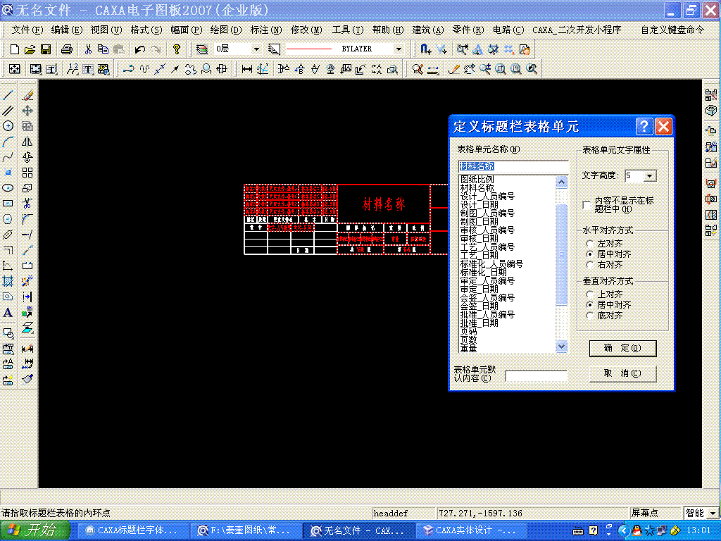

各位老师,CAXA标题栏字体大小怎么修改?

重新定义标题栏就可以

把标题栏的块打散,重新定义标题栏时把要改动文字大小的栏目改变文字大小的字号,继续完成标题栏定义即可。

重新定义标题栏.分别定义各栏字体大小,如图纸名称定为10号,图号定为8号,重量和比例定为5号等.

在重新定义标题栏的同时也可以变换文字的颜色,不同层下定义的文字随不同层的颜色

重新定义标题栏如图!

可以把标题兰炸开打散,把字改大,后重新定义标题栏
