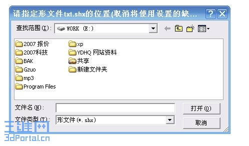

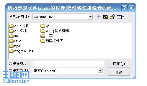

 楼主| 发表于 2007-3-15 17:11:08 | 显示全部楼层 来自: 中国湖北宜昌
给一个截图如下:+ M! w  g) s: h1 S. y: O* L& Y
对话框
 楼主| 发表于 2007-3-15 17:24:07 | 显示全部楼层 来自: 中国湖北宜昌
说明:9 O, Z; p( Y: u. H. k# Z5 o
上图是我遇到的问题,由于我朋友的 CAXA2005破解版 与我的同一个光盘安装,所以不是CAXA2005破解版的问题!!!
" Y' k5 ?0 W/ z2 d" G3 m: O我怀疑 win XP 版本了!不知有朋友同意不??
0 }0 n8 o( ?8 d3 W1 L" T2 ~
7 O5 q6 g9 y6 [当然我准备换XP 了!!

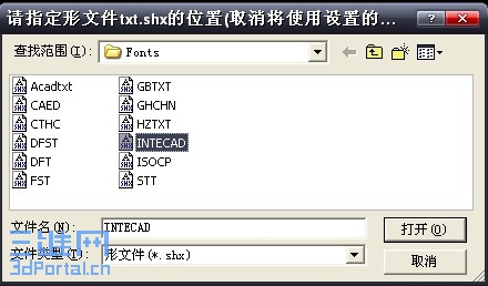

# r$ I' @# Z+ J只是字体问题,你只要找到字体就可以了,给你一个intecad字体,它可以打开很多的文字种类5 Y$ h" r5 n% {0 F2 Y
具体操作,把intecad.shx复制在C:\CAXA\CAXAEB\Fonts(c:\代表安装盘),当出现图1,选择图2(可能需要多次选择),最后双击滚轮即可

发表于 2007-3-16 18:16:08 | 显示全部楼层 来自: 中国重庆
一般情况下,打开CAD时,形文件可以取消,然后继续下去就OK。
