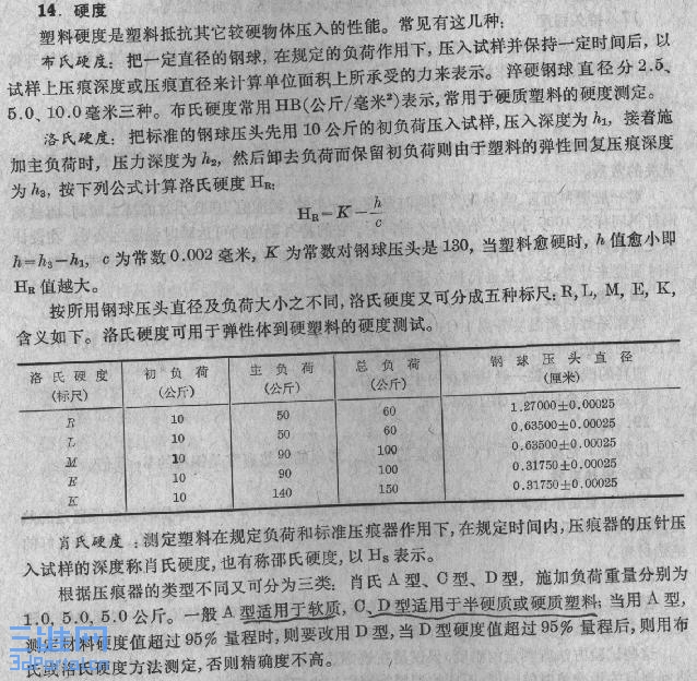

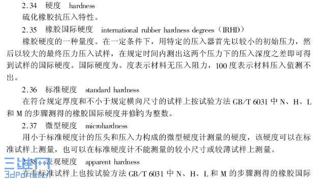

发表于 2007-3-22 11:11:25 | 显示全部楼层 来自: 中国辽宁沈阳
我查了一下橡胶与塑料的硬度,见下图,另影响硬度的外因主要是温度,内因是补强填料.
