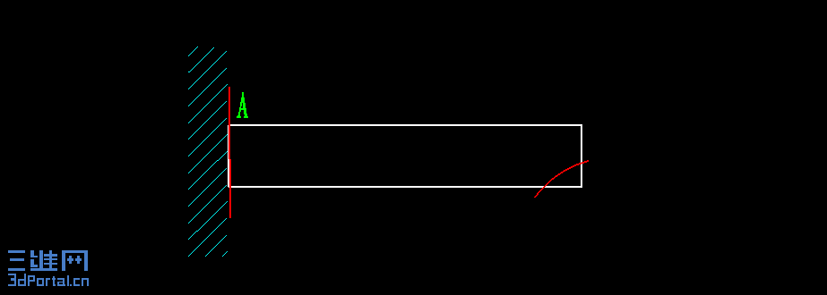

大家好,我在搞设备土建的时候遇到一个困难,我把它以题目的形式写在下面,请大家帮帮忙。
3 `; M' L4 \8 ~3 T! Y5 W3 n. K, y& H' Y4 j1 f
有一钢筋混凝土结构悬臂梁,在其端面有一水平集中冲击载荷F、频率为每分钟5次,请大家判断一下危险截面、危险截面处的受力情况、梁的抗冲击情况。(梁的具体尺寸,载荷状况见下图)
2 k0 E5 O# ?$ B  x' o! [: _* e  Z% I+ a, o" G. K/ I+ q
注意:载荷不在中心位置,而在截面中线偏下。
- A: ?/ Y, {" q' t$ v1 Q8 U/ x
: p+ W# F% m+ T等着施工,请大家想想办法,在此先谢谢大家。

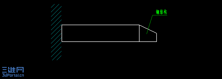

危险的位置有两个可能,如图1。我认为最好采用钢结构,把集中载荷分散作用在梁上如图2,校核截面A的弯曲强度。如果可能的话,应使作用在梁的截面中线上。不过从你梁的截面看,好象还不够安全,因为是冲击负荷,建议安全系数取大值

等截面梁不合理,如5楼所言,改。5 k" ]( A5 c1 O8 d- w
危险截面应在A处,钢混结构也可能在受冲击处破坏。

谢谢楼上两位,我知道该怎么改了
