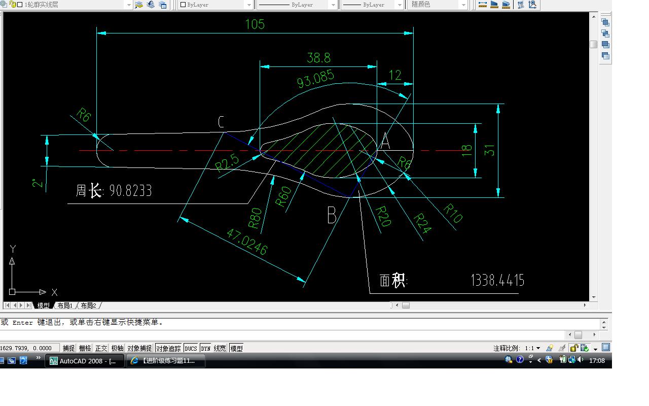

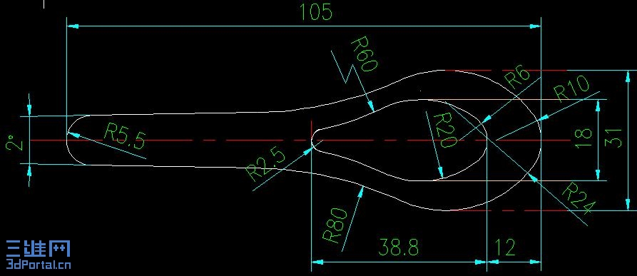

[练习题] 【进阶级练习题11】
发表于 2007-3-11 16:48:12 | 显示全部楼层 |阅读模式 来自: 中国上海

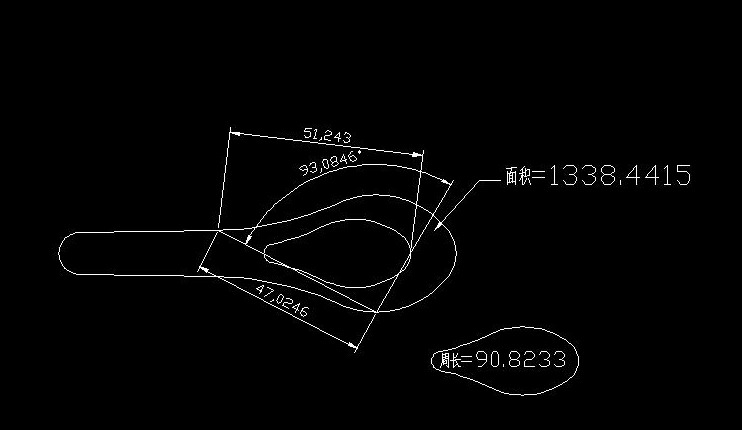

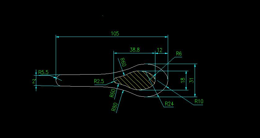

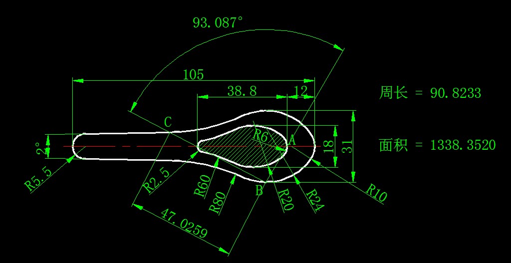

【进阶级练习题11】/ a1 d/ V, g3 a0 @  o0 r2 J5 }7 a
原创:Joseflin先生(台湾)      整理:SHAONX(上海)
2 L  V" E/ ]1 c0 D( ?& t6 x/ V' b. j# Y3 {
求:
0 A' y- ?: [7 O  O+ R1. BC之距离为何?
; \4 K$ j  |8 c a. 47.0246     b. 47.0426     c. 47.06427 D( ~3 ?3 A) i1 g" u+ P/ p* V
2. <ABC角度值为何?
0 o& l8 w2 u( L( }6 h' O3 q$ l$ ?    a. 93.085 °   b. 93.580°    c. 93.850°1 N3 n, D7 p& {' o
3. 绿色剖面线区域之周长为何?& a8 ]* ]2 x1 ?; B0 D
 a. 90.3283    b. 90.3832     c. 90.82337 O2 r6 U8 k% r( e  q7 @- h
4. 扣除绿色剖面区域之面积为何?7 c0 ?$ e7 ~. T5 B* i) B
    a. 1338.4145      b. 1338.4415     c. 1338.4514
6 b. I5 e8 Q( [# Q  B, Z8 l. Z0 i# f" h0 F% g

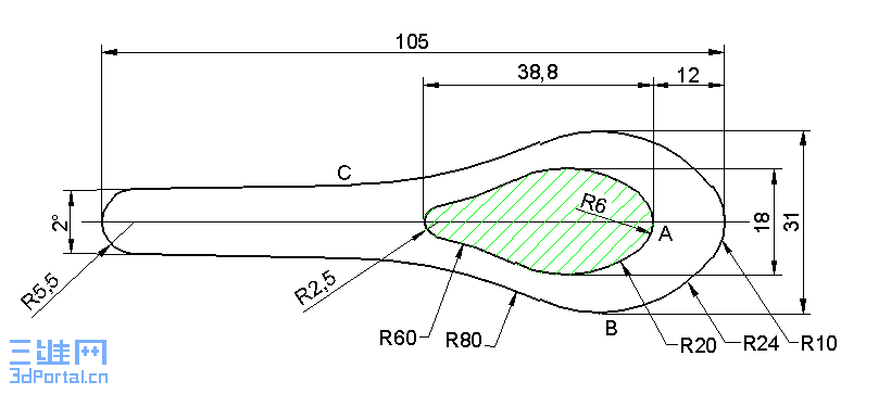

发表于 2007-3-12 16:24:25 | 显示全部楼层 来自: 中国上海
不知道AB都是什么点,C好像是切点。
图
2005llnn + 3 先给积极参与分 如果答案正确再另外加分

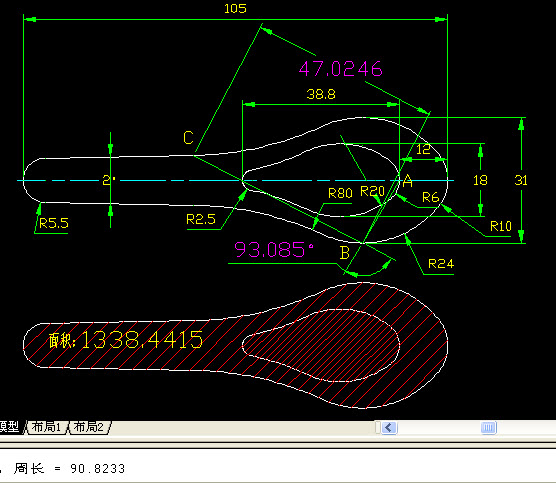

发表于 2008-6-25 20:29:09 | 显示全部楼层 来自: 中国江西南昌
怎么我的BC距离总是47.0246?
发表于 2008-6-27 15:15:26 | 显示全部楼层 来自: 中国甘肃张掖
答案
我的BC距离同楼上
参与人数 1三维币 +10 收起 理由
2005llnn + 10 正确
发表于 2008-6-28 20:11:08 | 显示全部楼层 来自: 中国江西南昌
希望是对的吧!!!
参与人数 1三维币 +10 收起 理由
2005llnn + 10 正确

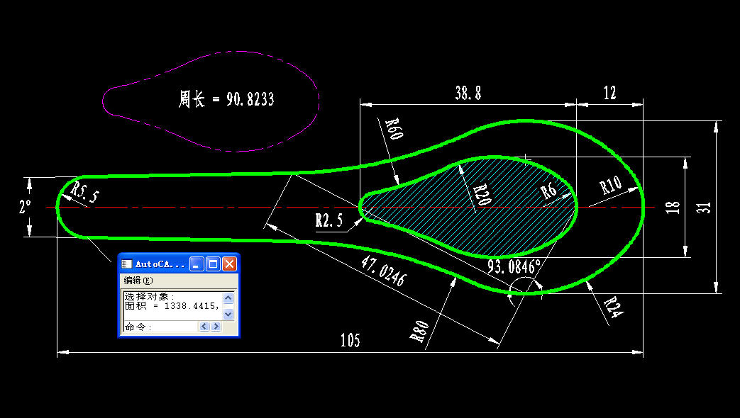

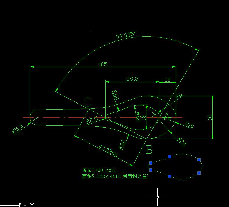

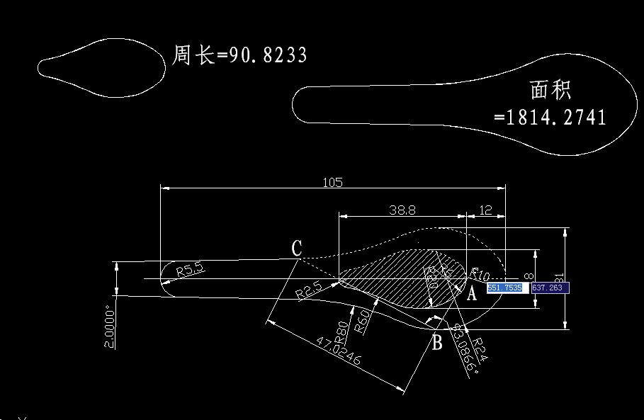

发表于 2008-7-2 19:32:06 | 显示全部楼层 来自: 中国江苏南京
我也来发一个 11.JPG 11.rar (20.51 KB, 下载次数: 1)
参与人数 1三维币 +10 收起 理由
2005llnn + 10 正确
发表于 2008-7-2 21:36:41 | 显示全部楼层 来自: 中国江苏扬州
题目所给的尺寸是BC的距离
/ y& c1 c. h' \! P" L9 n 11.jpg
参与人数 1三维币 +13 收起 理由
2005llnn + 13 谢谢提醒,已经改正。

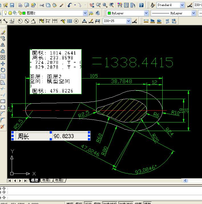

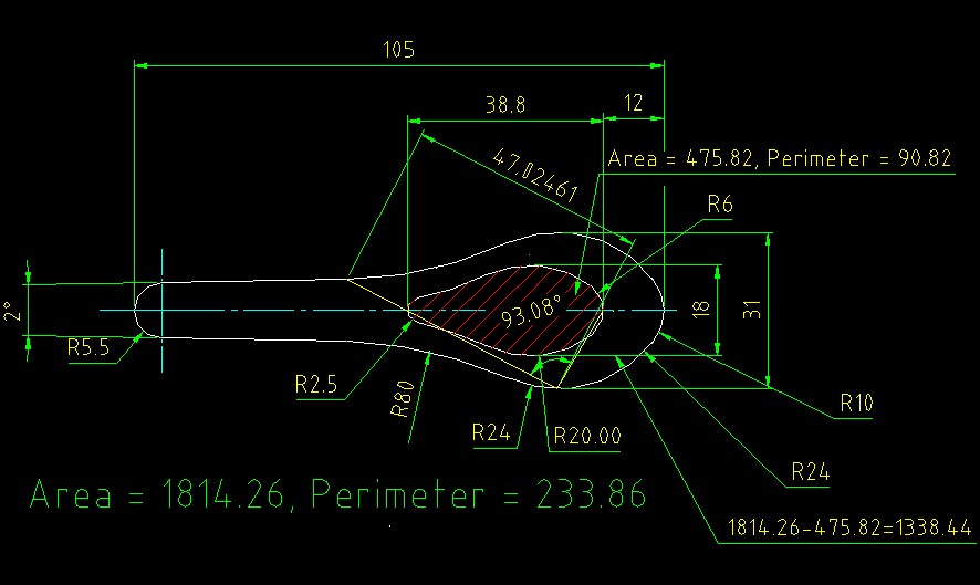

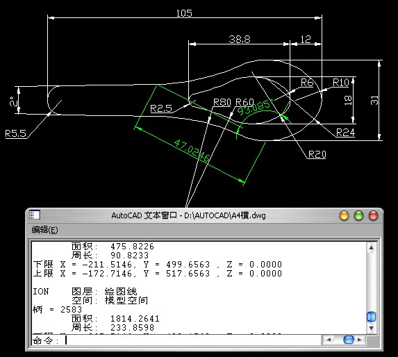

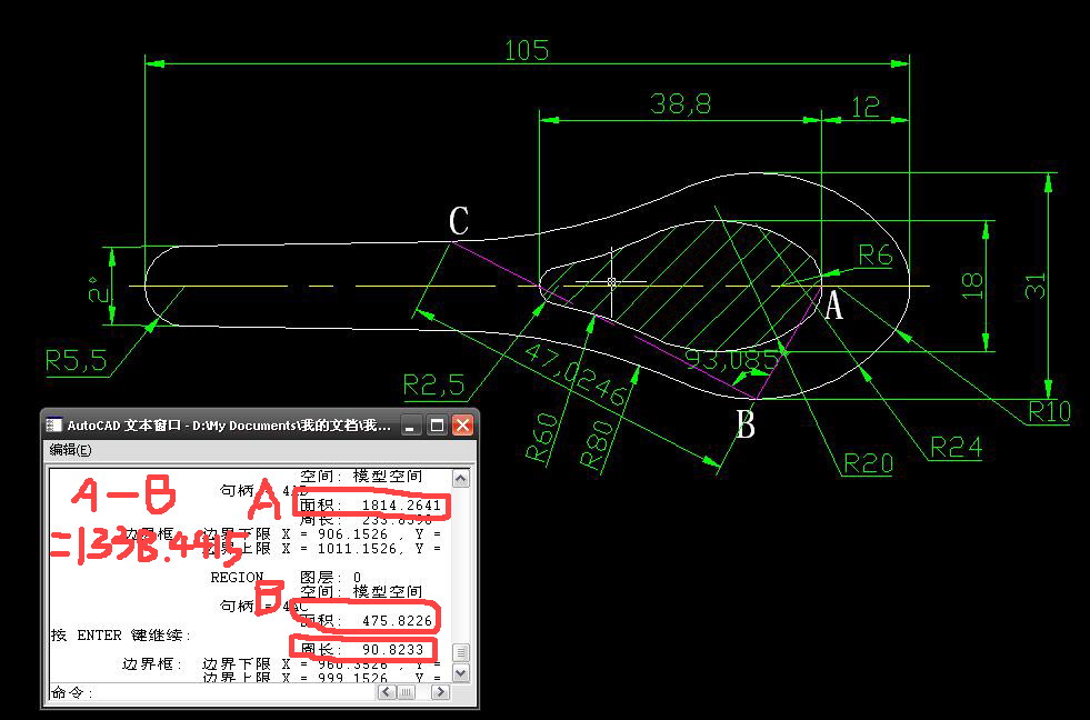

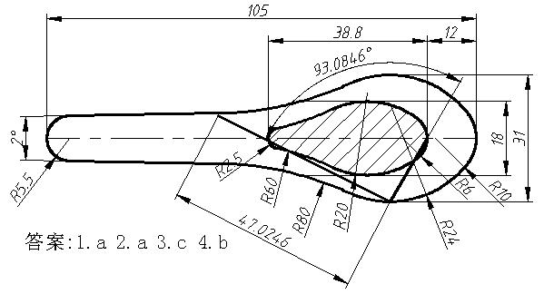

发表于 2008-7-6 09:37:46 | 显示全部楼层 来自: 中国浙江台州
A A C B6 P: T  O- _6 u5 w  F8 f0 G, ?; i
1814.2641-475.8226=1338.4415
参与人数 1三维币 +10 收起 理由
2005llnn + 10 正确

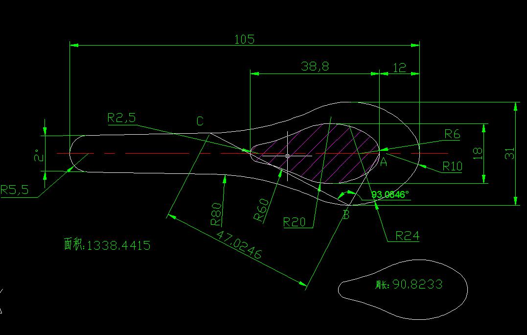

发表于 2008-7-14 00:29:53 | 显示全部楼层 来自: 中国台湾
(1).a     (2).a     (3).c     (4).b
参与人数 1三维币 +10 收起 理由
2005llnn + 10 正确

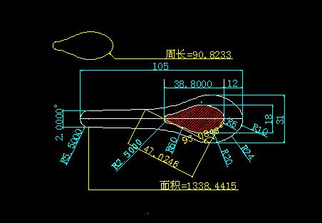

发表于 2008-8-25 14:31:21 | 显示全部楼层 来自: 中国

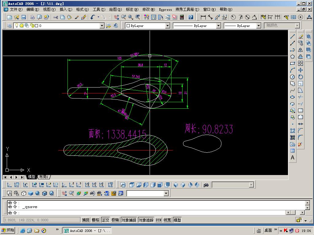

发表于 2008-8-26 15:07:44 | 显示全部楼层 来自: 中国浙江嘉兴
完成了 !!
2005llnn + 5 鼓励 角度及面积有些小错

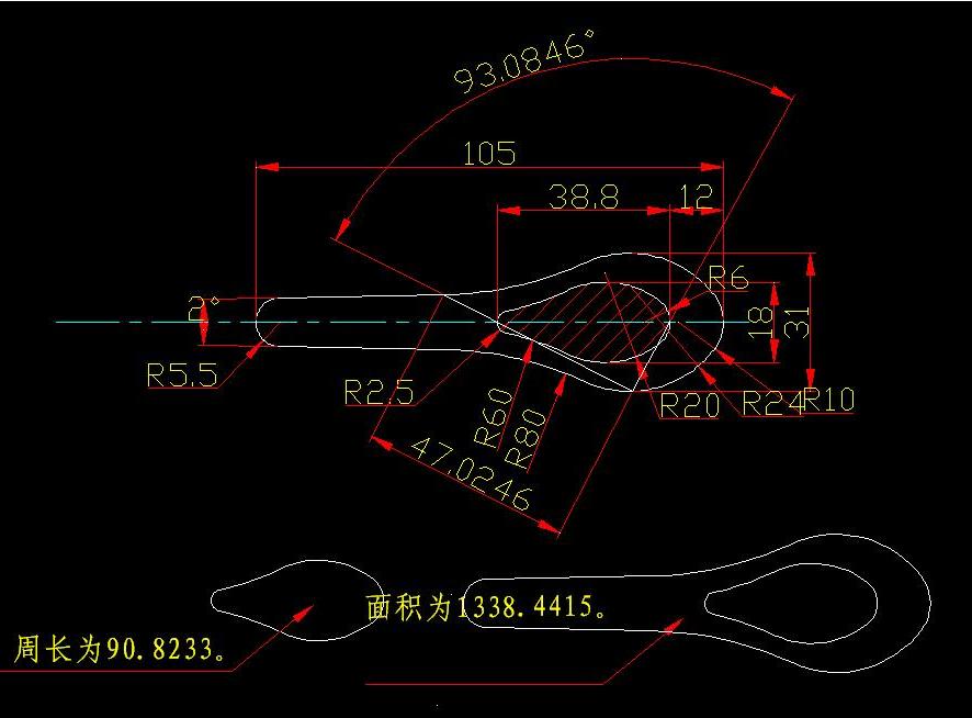

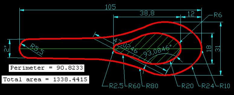

发表于 2008-9-17 16:51:25 | 显示全部楼层 来自: 中国广西柳州
作了半天做出来了,忙里偷闲呀。还是面积求解问题,比较使人麻烦些。希望有高手指点!
4 }5 l; q; O' g) J* k, ~4 o
/ @7 W0 ~, K. p- [4 P0 @# u[ 本帖最后由 joy4205 于 2008-9-17 17:15 编辑 ]
参与人数 1三维币 +10 收起 理由
2005llnn + 10 很好

发表于 2008-11-6 09:38:41 | 显示全部楼层 来自: 中国广东东莞
有点问题,面积为什么不对?
参与人数 1三维币 +8 收起 理由
2005llnn + 8 很好,标注也会占面积
发表于 2008-11-8 17:10:54 | 显示全部楼层 来自: 中国江苏苏州

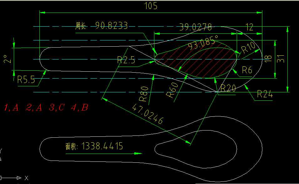

答案:A、A、C、B
参与人数 1三维币 +10 收起 理由
2005llnn + 10 很好

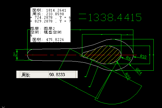

发表于 2008-11-18 11:22:19 | 显示全部楼层 来自: 中国浙江杭州
做进阶11,周长查询在命令栏中。
参与人数 1三维币 +10 收起 理由
2005llnn + 10 很好
