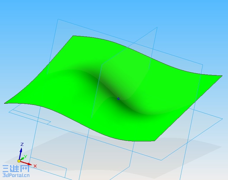

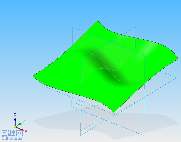

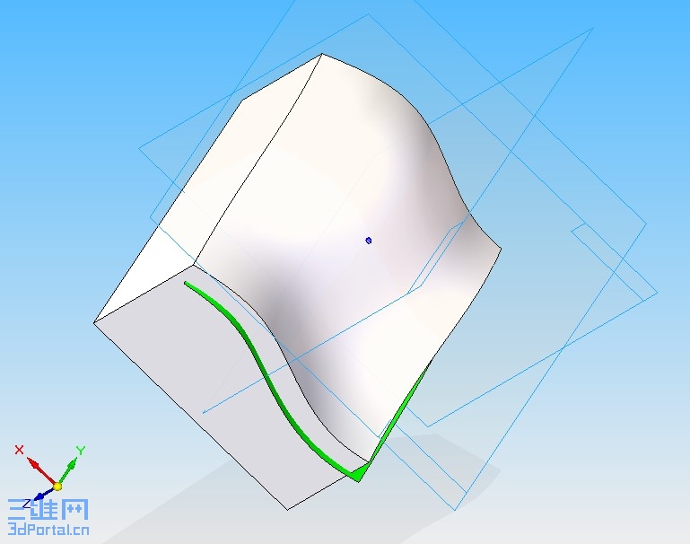

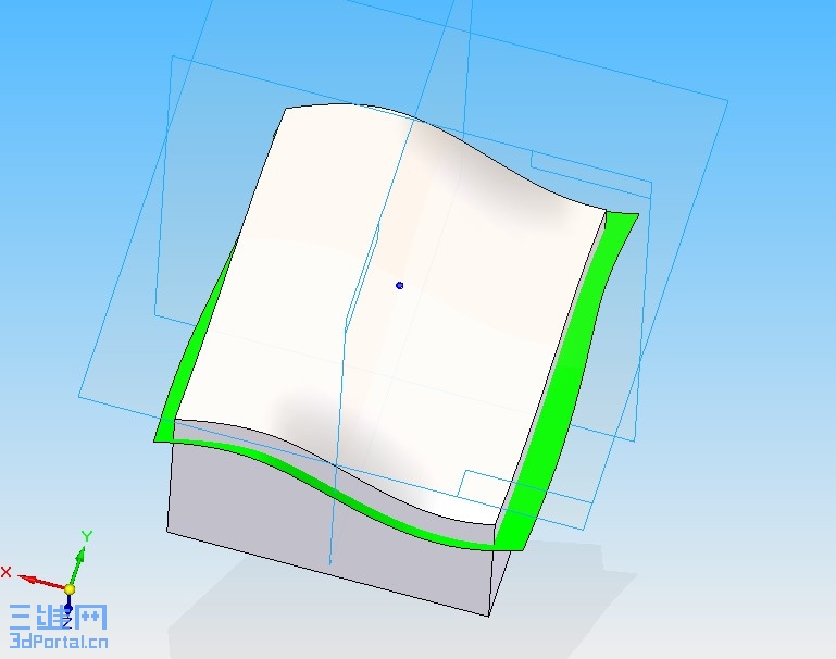

由于Se的蓝面在Se的环境下不能直接拉伸,而且Se的蓝面不能导入UG进行片体加厚,, t( `+ Y; Q) Y/ P7 }- v/ [" B' n& O, ^
此办法在Se的环境下就能解决问题!精度相当准确.
' @& A- o, X3 \( o
! {3 }; w1 i& v) O4 U
. w& u  G" d; y6 n/ m# ]过程:
, Q. c7 u2 I; u3 l3 a             1.构造蓝面--------------2.拉伸实体-------------3.替换面---------------4.偏移曲面--------------5.延伸曲面-------------6.替换面
