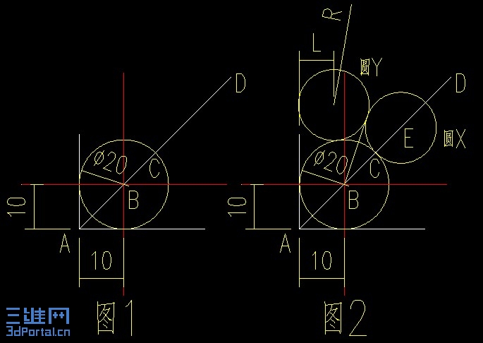

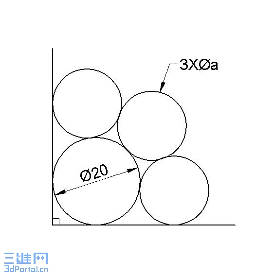

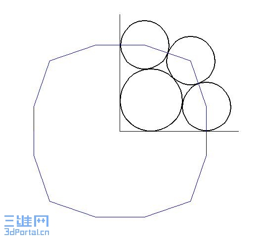

求a值:可使用任何方法

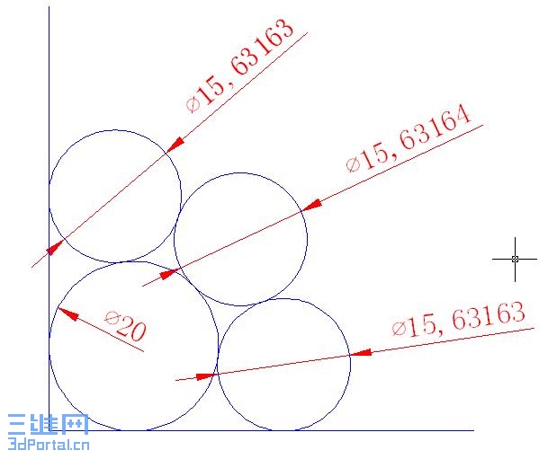

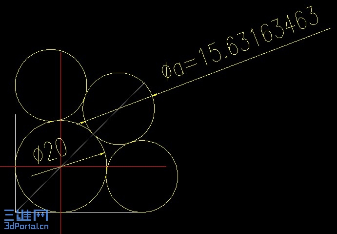

先将解出的题发个图片
% K  w1 J. {" D   换算后a=15.63163463
3 z1 g1 O6 u& q8 X" x9 d# l精确度为小数点后8位7 ^" l% V3 X, @- ?# b' x5 J0 ^
3 s5 W& |6 D5 l+ A( I: o解题原理:(参见附图A)
: s8 E* u2 M6 D先按题目给出的参数画出图1所示的图形;
8 F) w  G4 ^, N在直线CD段上任确定一点E,以E为圆心,CE为半径画出圆X;再以圆φ20的圆心B为直线起点,作圆X的切线,以该切线为对称线,作圆X的对称圆,得到圆Y;分别标注出圆Y的圆心到左边垂直线的距离L及圆Y的半径R;如图2所示。9 F7 b6 l6 u/ w: P. W
将E点沿直线CD进行移动,则必有一点会使以CE为半径画出的圆得到的尺寸数L及半径R尺寸数相等,该点就是本题的解点。$ Q, ?+ {  z: P8 p0 b# w: i1 \" K
以直线AD为对称线,作圆Y的对称圆,就得到本题目所要求的图。通过标注可得出圆Y直径数值。
$ X! Q. A) k. q, K如何通过CAD作图法找出该解点呢?
1 ]2 A" D% {3 F8 Y3 k  F以尺寸数L及半径R尺寸数的平均值作为新圆X的半径值,按照如图2所示作出新的圆Y,分别标注出新的尺寸数L及半径R尺寸数,新的数会比前面的数更精确,2 w, w( Y, [7 N9 `1 `8 @! F
通过多次反复如上操作,在CAD设定的误差范围内,会得到尺寸数L及半径R尺寸数相等,本题就解出来了。5 s5 A, I' C# A' c
这就是我独创的精确选点法有关内容请参照我初步研究出的方法:一种新方法精确选点法CAD难题" X# {+ _3 \* V. q" L5 u+ j9 d
http://www.3dportal.cn/discuz/viewthread.php?tid=201404&extra=page%3D1
4 p2 I+ R6 Z! h8 _8 d- R4 c5 F
需要说明的是:这样解出来的圆Y直径数值是近似值,不是理论绝对值,但由于其精确度在设定的误差范围内为0,得出的结果应能够解决实际问题。1 J. c8 q3 O3 _3 ?

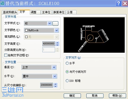

解题步骤:

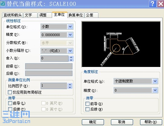

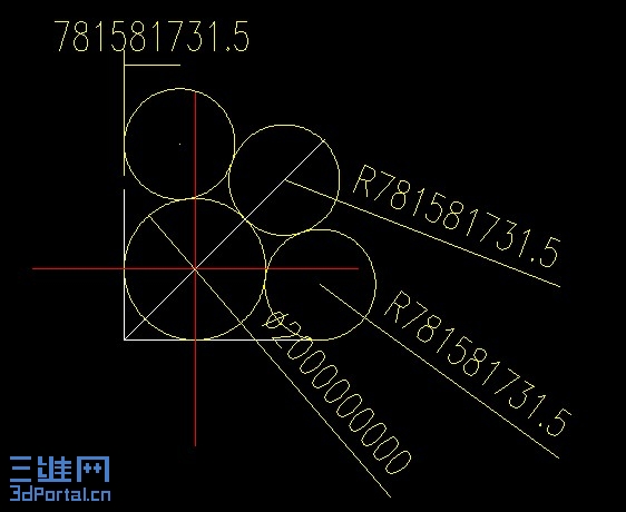

1 f  h* k3 j7 h1、        修改标注样式,设定线性标注精度为小数点后8位数(参见附图B);设定文字高度为400000000(参见附图C);

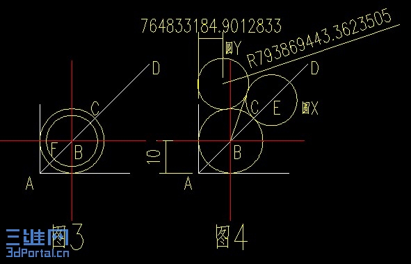

1 e* A& `& l0 i7 p4 h8 u# k2、        按题目给出的参数按1∶1画出附图A中图1所示的图形;
9 S/ r/ E" f# p2 Z" ?) K4 F' d3 z+ B3、        将图100000000的比例放大;
0 a; d, n4 O) B2 W) V4、        将图1所示的图形复制后进行粘贴多份,以便加快作图速度,再以B点为圆心,CE为半径画出圆,如附图D中图3所示;以该圆与直线AD的交点F为基点,移动该圆到新的基点C,再按图2所示步骤画出图4,标注出L及半径R的尺寸;+ n4 h+ }* ]9 R5 }7 o! s4 Z7 I7 v+ u

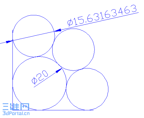

5、        多次反复操作:在另一粘贴出的图上,以前一个图标注出L及半径R的尺寸数的平均值(每次只取数字前段不同的3位就行了)作为新圆X的半径值,再以B点为圆心作圆,其后步骤参考第4点;
. ]* u* w* {9 }0 a" ^6、        约30次反复操作后,会得到尺寸数L及半径R尺寸数相等,本题就解出来了,换算后φa=15.63163463按上面解题原理给出的方法作出本题目所要求的图。再将图缩放回1∶1,修改文字高度,标注上尺寸,附图E中所示。8 Y, U" V; R+ j

以上兩位的答案都完全正確,佩服!

提示一:請注意三小圓之圓心所形成的軌跡──非正十二邊形。

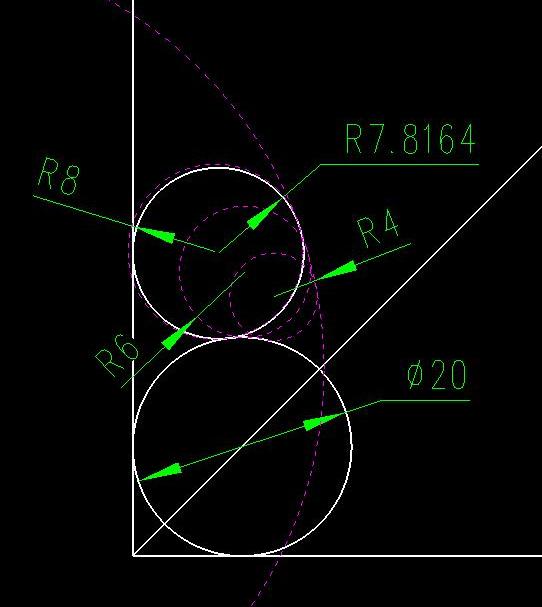

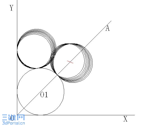

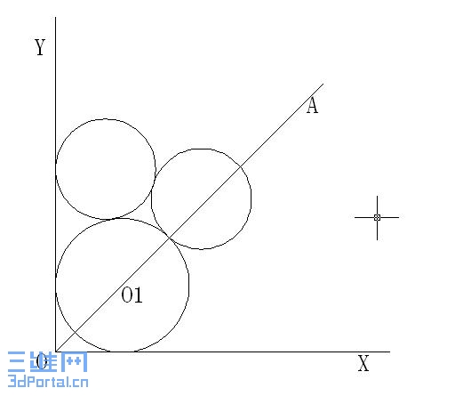

版主提示的非正十二邊形我还是没摸着头脑,我还用我的方法来做吧。# {( t# a$ C2 @5 m* s5 _. X$ K

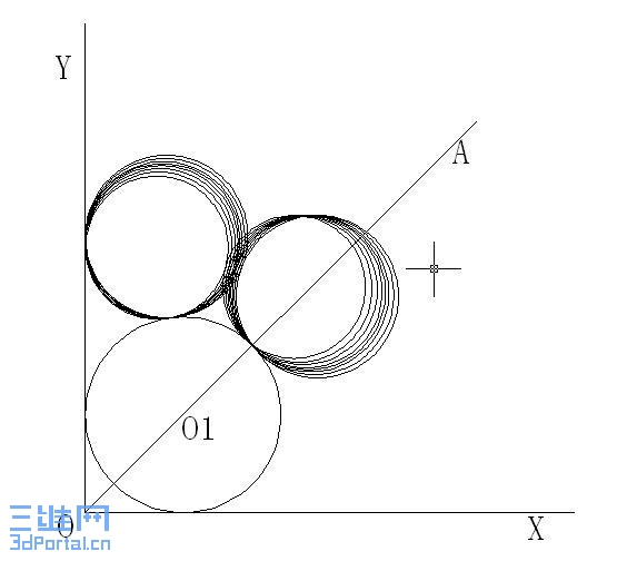

1、画一个与OY及圆O1相切的任意直径的圆,这里我选直径为14.6mm,再画一个同样直径的与刚才画的圆及圆O1相切的圆,第二个圆的圆心是我们所要用的。/ j% K$ w  ^5 ^6 w6 M+ c7 R; @
练习题1步骤1.JPG " ]* w# W( F: \( X+ T
2、用相同的方法画几组直径相等的二个圆,这里选直径分别为15、15.3、15.6、15.8、16、16.3、16.6mm,从第二个圆中得到一系列圆心。
6 F7 X2 ?, K7 E; E4 r1 m/ p 练习题1步骤2.JPG
/ K' O) A6 S+ _1 j( x3、用Spline命令连接这些圆心得到一条曲线,这条曲线与45度线OA的交点就是我们要画的三个中间的一个的圆心。
+ [# s/ C& R. o 练习题1步骤3.JPG , W1 c4 e4 r5 Z8 q# {) {  {
找到这个圆心后下面的画图步骤就简单了,这里贴上最终的图形,怎么样?还是很精确的吧,画的圆越多,找的圆心越多越密,精确度就越高。" A: r' S# J, r
. A" U- H! A% x" K) h7 f
: j6 ]% ]  U9 K" X6 h  G# M) H4 N[ 本帖最后由 ferris 于 2007-3-12 23:23 编辑 ]

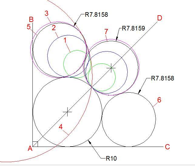

1. 作相互垂直之AB和AC4 j, I( d# D7 D# O; [7 v+ h8 T
2. 作AD斜線
8 g, R# j, B* ~; v8 g% b9 M$ [3. 作R=4之#1圓, C, W% m# V$ D) z' j# Y5 {+ y, i
4. 作R=6之#2圓& a; U" E7 x8 i% A# S$ k& b
5. 作R=8之#3圓1 \  O5 J2 O4 z* X1 R9 l
6. 以CIRCLE(t t t) →1'st=tan#1圓  2'nd=tan#2圓  3'rd=tan#3圓 →作#4圓
' o- u6 P9 g5 D+ a/ @4 x& o1 d( `7. 以CIRCLE(t t t) →1'st=tan AB  2'nd=tan R10圓  3'rd=tan#4圓 →作#5圓
4 ?- g( Q6 t. O8. 以MIRROR →obj=#5圓  axis=AD →作#6圓
) J! }6 c; p) n# J9. 以CIRCLE(t t t) →1'st=tan#5圓  2'nd=tan#6圓  3'rd=tan R10圓 →作#7圓

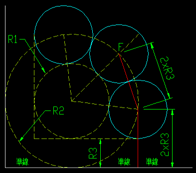

介紹台灣一位高手的構想。或許可以激發大家的靈感:
1 j' m( o; Z3 j( ?! `6 b  m
, U9 k8 F; t" }從已知條件來分析
( F9 o) F' O) I: i0 I: [+ {5 M' h5 T' s/ }; s9 }) H* U
居中的R3小圓其圓心必在45°線上( z0 B# `( e8 t- b4 t0 J0 i
3小圓其圓心軌跡為R2圓
3 ?( z5 b- Z3 Y. |8 j連接居中R3小圓圓心及居右下的R3小圓圓心(o)為直徑
5 p4 _' d1 u3 E8 V8 E2 N若[圓(o)]的圓心到準線的距離亦為直徑長
" a$ ~8 D* X- e5 E則是拋物線軌跡通過[圓(o)]的圓心

林老师
; J' R& K" u' M1 N4 I8 X1 ^. T您在12楼的解题方法是基于什么原理

怎么看不懂14楼的分析方法?3 K* x$ E2 T  y6 b
