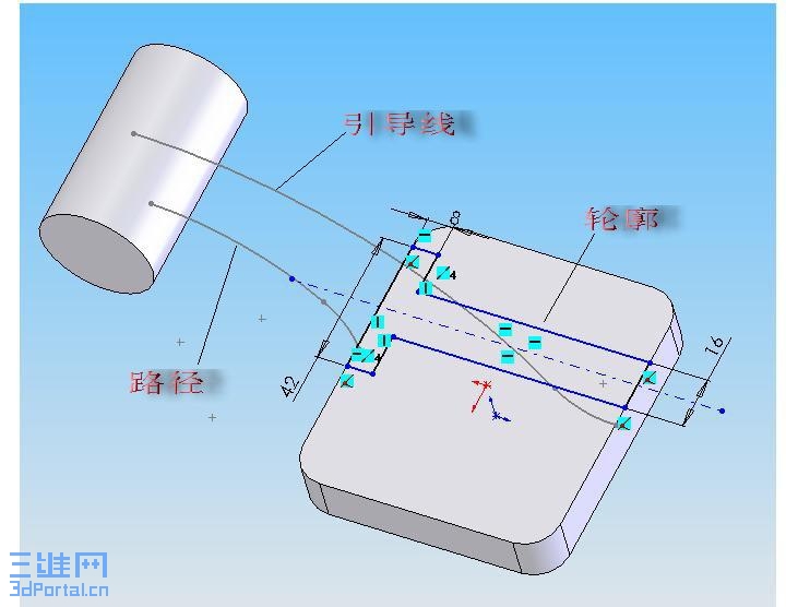

我在做练习的时候,书上说把轮廓线的中点和路径等建立穿透关系,可是我无法找到轮廓线的中点。打开捕捉设置看,我有中点自动捕捉的。

通常可以自己添加一个草图点来解决这个问题- z( h. D8 O0 g, G4 E  q' k: s
先将点与直线建立“中点”关系,然后将点与引导线建立“穿透”关系。

谢谢,老总。终于画出来了。  L/ A7 H3 Z* c% S" }" @
我其实画了好久,总结一下。把草图画远点,等建立穿透关系的时候,他们自己就跑过来了。
7 N; y7 g+ u. q" f% W5 j0 X8 B我以前老是在那个平台上画草图,现在在平台外面画。4 _2 J0 N4 G- m: A" T0 H. P
谢谢老总,你的建议,让我坚信应该加一个辅助点。其实以前也加过的,不知道为什么没有成功。" L2 \+ {1 d! s. r! G
还有一个问题。从本题草图上看,引导线和路径地位上应该没有什么差别,好象谁做路径都可以。可是事实却是只能下面的能做路径,上面的做引导线,换了就不可以了,这是有什么说法的吗?# e% A! P: \2 Y/ Z4 v, O  G

我就是在对$ K$ z. O5 }) w4 o2 N2 W
添加引导线上的点和截面处之间的穿透关系,每次总是不成功。
+ n- F0 h, z: r0 l6 s1 v, h% M+ C到底怎样才能确立引导线和扫描轮廓的穿透关系?
