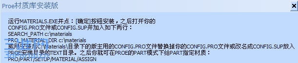

求助那位大哥大姐版主有限元分析用PROE公制材料库
发表于 2007-3-8 18:34:11 | 显示全部楼层 来自: 中国江苏镇江
是不是这个东西啊?我翻箱倒柜,找到了这个
proe材质库.rar
35.29 KB, 下载次数: 1141
发表于 2007-3-8 18:36:01 | 显示全部楼层 来自: 中国江苏镇江
顺便贴个图,不好意思,我没装破衣

请问这个能把材料的质感直接现实出来吗,比如如果是玻璃(如果有的话),是不是就显示玻璃的质感了,还是在有限元分析的时候才体现出来,看是看不出来的?

谢谢分享 这个东西是材料的力学参数 貌似没有表面的皮肤
发表于 2007-3-28 15:00:14 | 显示全部楼层 来自: 中国河南焦作
个人认为这个安装不是很好,把材质文件都安装在C盘下。
* P6 I- W* b1 W( Z: i; J+ x& U! i- v9 \; |' D6 |
可以把安装的文件剪切到proe安装目录下有个文件夹里。这样也不用修改配置文件了。

3.0本身就有的,2.0的话用软件自带的也可以的,不需要另外安装的
