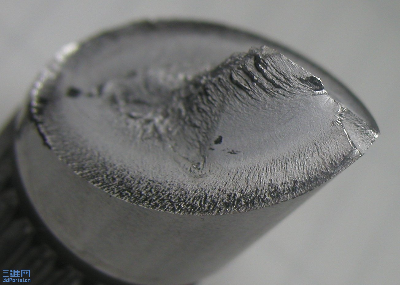

对称循环的扭转疲劳断口。
1
1
 楼主| 发表于 2007-3-5 20:09:02 | 显示全部楼层 来自: 中国浙江杭州
回复 #1 xcy721626 的帖子
疲劳裂纹起源于上端的脊棱离表面约3毫米的地方,向相反的方向扩展,断口面与轴向成约45度。$ H) d$ h* J! h4 m# I; c- V2 F$ V. a
问题在于:疲劳裂纹通常起源于表面,而这个裂纹却起源于次表层,为什么?
( a( I6 G- ~  X  t5 [( s% I$ l请大家发表看法。

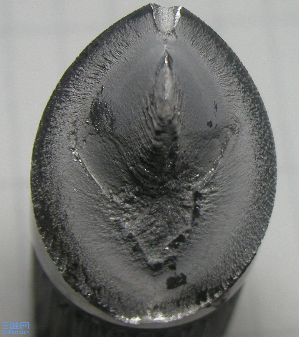

贴上一张从其中一个侧面拍取的裂纹源和扩展区(方向)的照片,看锝更明白一点。

第一张照片看不出裂纹源,第二张照片就很清楚地能看出裂纹源和扩展区(方向)。

材料为40CR,表面感应淬火处理,硬化层约3.5mm.
