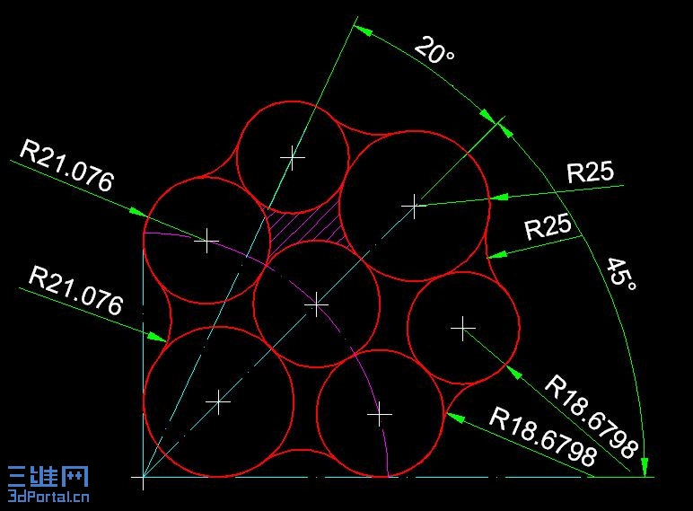

9 `/ d) |$ Z+ _【进阶级练习题9】标准答案:
/ a  a8 X# n+ F% `$ {5 y+ @1. b圆之半径 = 21.0760,就是(c)
" h' p  w/ C( r5 o! l( N: T  C2. c圆之半径 = 18.6798,就是(a)
' V, U2 H' w3 J& e" K& B3. 红色剖面区之周长 = 132.2259,就是(a)
& x! D9 D: q/ O: I4. 实线最外围 之面积 = 11891.5863,就是(c)/ m8 S8 T4 `; U2 |: m0 Q
附图: 9解题.JPG

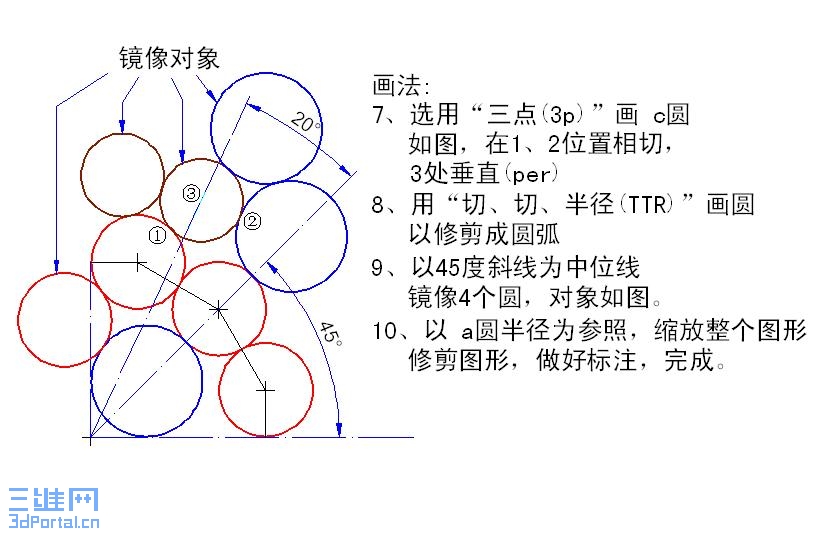

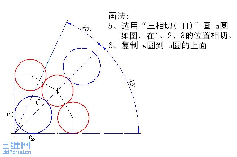

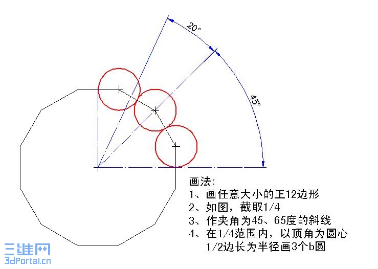

. A- s+ l6 y0 q% q【进阶级练习题9】解题思路:2 Q9 l3 {: G9 L+ I+ t
本题的关键点:
, N5 L: l$ t( r# ]+ x% c! Q  t! Z1、a、b圆的画法与第8题一样。8 ?; J0 u% j) F* z$ A8 }
2、c圆是用三点画圆作的,两相切,一垂足。, k+ i5 s' J( K$ ~; w- o
   在解题示意及动画演示中均已明示。
5 V2 u/ j& t, }( ?% ? 9解题-1.JPG & z/ [: E4 \- s# A( q+ \0 ]6 B( ^1 ~
9解题-2.JPG 1 Z" v$ @! {$ O2 a9 {
9解题-3.JPG % N1 r& E6 y- n4 M/ B

第7歩学习到了,per命令以前没用过,做练习时是用20°线为对称线镜像R25圆,再使用“相切、相切、相切”画c圆,老师的方法比较简便
