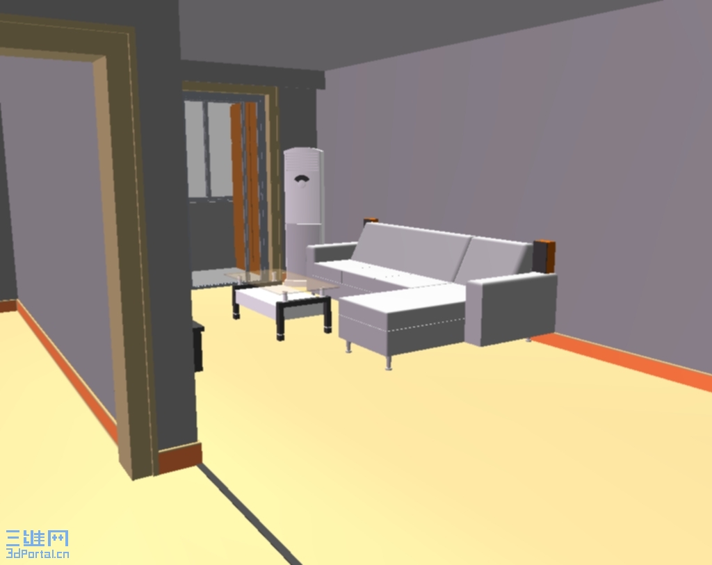

我的家的三维模型建好了,开始该怎么看呢,Solidwork能提供的察看方法只能是想看玩具似的,左右翻翻,转转,放大缩小,可是我想进入我的家,在内部看该怎么做呢,剖面吗?那也不是正常的在房内的看法。比方说下面这种视角,Solidwork就无法提供。4 i8 U& Z! o1 _) I* s
现在找到一个三位漫游软件,可以让你在你的模型内行走,就像在游戏中一样,操作方法如下:3 H  m0 R# k2 L' W+ ]) ]
在行走模式下,键盘的上下箭头是前进和后退,左右箭头是左转和右转,shift就是加速,鼠标的滚轮是抬头和低头。注意一点,如果重力是打开的话,你可以上下楼梯的,不过要小心不要走到模型外,那样的话,你就会掉进万丈深渊的。

2 }! ?- s- Q8 \1 Y7 x3 L4 R6 V5 Q材质有的,不过这就是这个软件的缺点了,它说是发布打包模型的,但是相应的材质和贴图文件居然不会包括在内的。我的电脑上面有材质的,显示就如图了6 ^- V/ O/ O4 P2 k: c
' t! J1 p! k" A9 j[ 本帖最后由 wei8088 于 2007-3-3 22:24 编辑 ]

 楼主| 发表于 2007-4-13 08:56:47 | 显示全部楼层 来自: 德国
材质都有的,只是它的打包程序有问题,在制作程序中都能看到的,但是打包外发后就会有很多材质和贴图丢失的。
