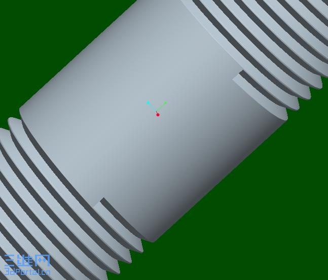

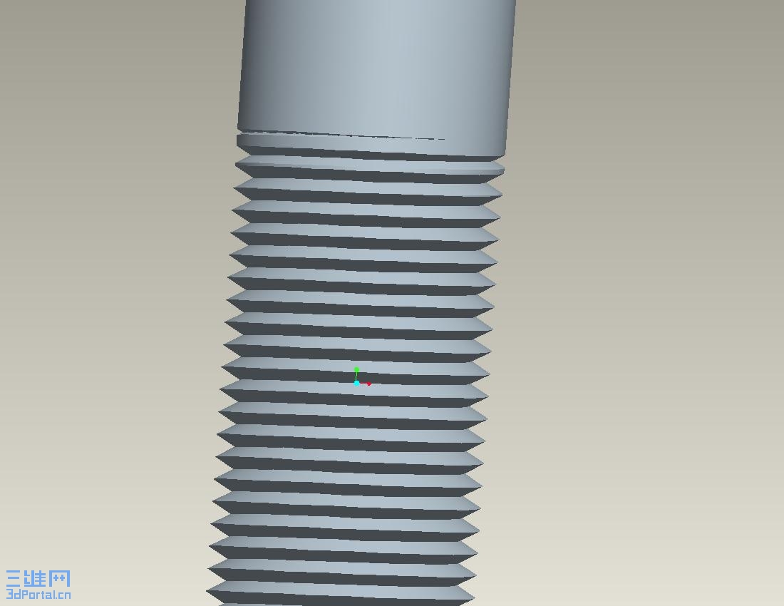

如标题,如何创建螺纹收尾,我初学,不是很会,哪位能够做个小演示给小弟看看,万分感谢!% B, s6 F% M3 B& e) ^1 Y

在轨迹线绘制时,外螺纹就离开圆柱母体,你的需要处理一下即可。

画线时加个圆弧,向外就OK了!

6 K% @5 A" F" |' `- Y其实只要把切割想成车刀, ?8 J. S$ ]0 y: x9 r& @0 e
把轨迹线改了就OK
