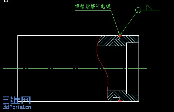

各位好:/ K* c( `# x6 X+ N) v% I/ |3 K
滚筒(滚子输送机)长度短了100MM,哪位有办法吗?8 h2 u* a3 v3 \9 M" p3 F- e& N
谢谢拉. :handshake

! ~! x6 t) P3 M4 A6 G
再加一截,不难的。最好是加的这一截的两头设计一个可以调松紧装置(如用两根长一点的顶紧螺栓)
 楼主| 发表于 2007-2-27 20:24:57 | 显示全部楼层 来自: 中国江苏常州
成品啊,加一截太难看拉......................................

发表于 2007-3-2 22:21:26 | 显示全部楼层 来自: 中国广东广州
多大直径啊?焊接啊,内破口,超探,
发表于 2007-3-3 11:01:39 | 显示全部楼层 来自: 中国江苏无锡
加一截,破口焊接,焊缝处上磨床磨平,应该不会影响强度与外观!

看能否这样做
发表于 2007-3-3 11:45:12 | 显示全部楼层 来自: 中国江苏无锡
估计需不着楼上的结构,直接打破口焊接、磨平就可以了,因为滚子皮带传送机的滚筒壁不是太厚。- i7 z+ s: o- h0 F+ v! m
焊接的时候要注意两截滚筒的同轴度。
