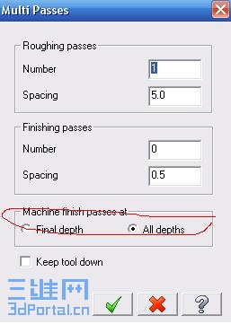

图(2)绝对和相对是哪个以哪个为基准的?
7 `; u- y4 n$ i' C, C9 y3 s图(1)computer、control这两个分别采用计算机补偿方式和控制器补偿方式有什么区别,) C6 @: l9 u8 L: W6 r- `% t
图(3)    在实际加工中选哪个选项

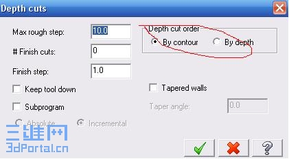

* m/ _  l) R' _8 i5 H$ T图(4)    依外形轮廓和深度具体是什么意思?在实际加工中选哪个?( Q; O, j3 L1 u- d3 Z3 ]
5、如何把一图层里的图素移动到另一图层呢?9 i$ C" Y8 t- Z8 \

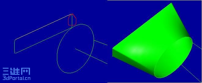

图6,举升曲面,那里一定要打断吗?

图(2)绝对和相对是哪个以哪个为基准的?绝对是指相对原点,相对是指相对你选择的曲线或面
5 R9 }  C/ v! \/ n' ~+ A图(1)computer、control这两个分别采用计算机补偿方式和控制器补偿方式有什么区别,1 m' B8 q; F  n( h
图(3)    在实际加工中选哪个选项 用 computer, |( A: G/ ?8 _; ]8 x
4)    依外形轮廓和深度具体是什么意思?在实际加工中选哪个?2 ~6 ]' q% T, {. |( D7 @  j
如果你两个区域你不要太多提刀就用外形轮廓,如果你要两个区域同时深度相同加工,就用深度。4 w1 D- _& U( l
