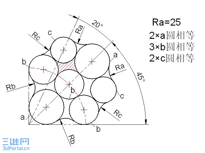

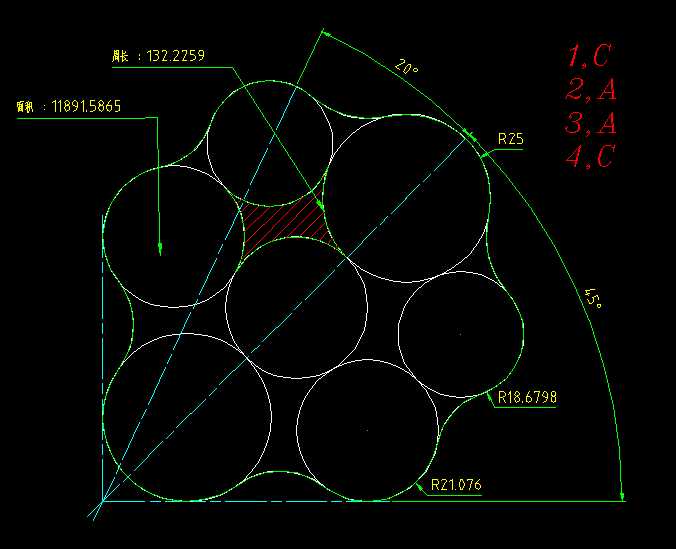

[练习题] 【进阶级练习题 9】
发表于 2007-2-25 22:27:20 | 显示全部楼层 |阅读模式 来自: 中国上海

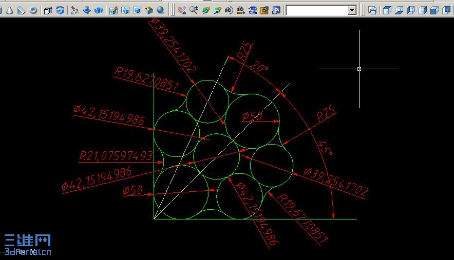

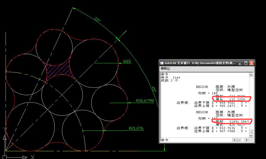

【进阶级练习题9】/ V. I. @" L0 w+ T; `2 D" [
原创:Joseflin先生(台湾)      整理:SHAONX(上海). E  d3 M3 ?8 Q* H  Q4 p0 Y
* }$ ^0 q: r" ^" m1 f$ U' {) g
求:- @& M& f! @0 {6 C" R. F! s( ?$ T
1.b圆之半径为何?9 o8 g8 \* I4 V1 l* A* \7 S; ]
    a.21.0067     b. 21.0670     c. 21.0760
2 A* \3 f; l7 @6 ^  L1 f/ n" S# X2. c圆之半径为何?
" w. C& N% J2 G( @& U    a.18.6798  b. 18.7968  c. 18.8769
1 C! t8 c% a% z1 [/ k1 a+ P" s3. 红色剖面区之周长为何?+ d# a+ b6 G3 ]- j8 Y! _  \4 r& _
    a. 132.2259  b. 132.5292  c. 132.9252
# _; X: ], d8 F7 U! C1 X4. 实线最外围 之面积为何?
5 D% Y3 d4 B0 I1 E9 v    a. 11891.5586    b. 11891.5685     c. 11891.5865
$ f5 y; d3 s& D" f9 c8 Q附图:
参与人数 1三维币 +10 收起 理由
★新手★ + 10 提供题目讨论!

我也做做看,答案:c a a c& h! p" L2 u- A8 {

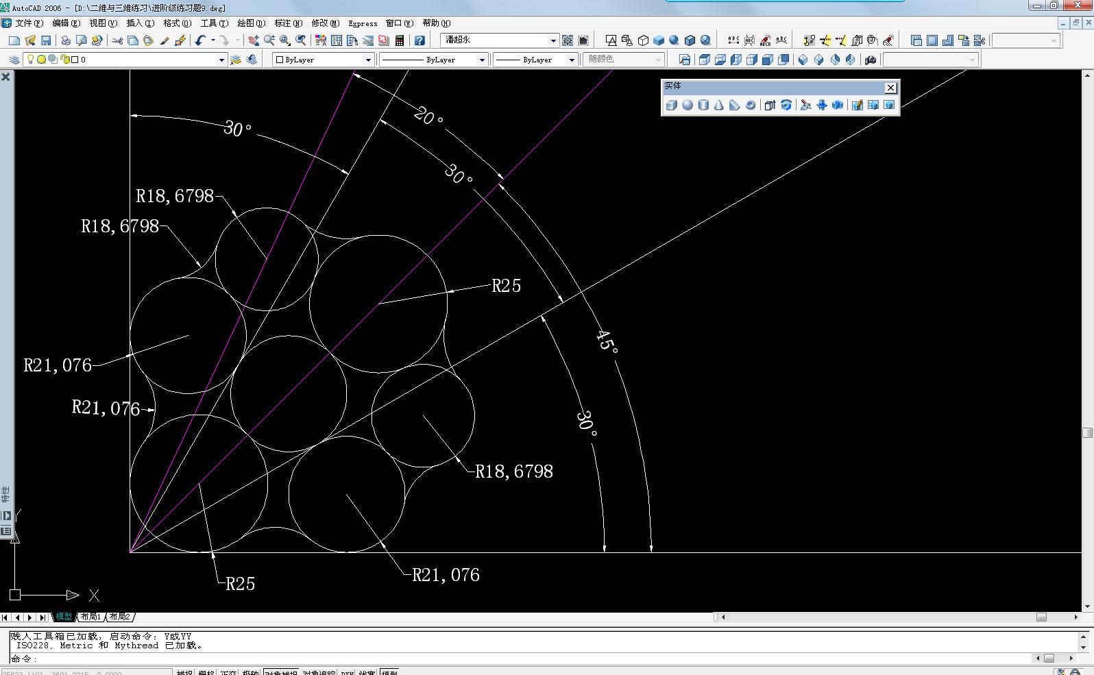

发表于 2008-6-24 15:29:20 | 显示全部楼层 来自: 中国甘肃张掖
认真学习老师们的帖子后做的(AutoCAD2004),学会了比例缩放和圆的3P(TTP)的用法。
2005llnn + 5 积极参与!

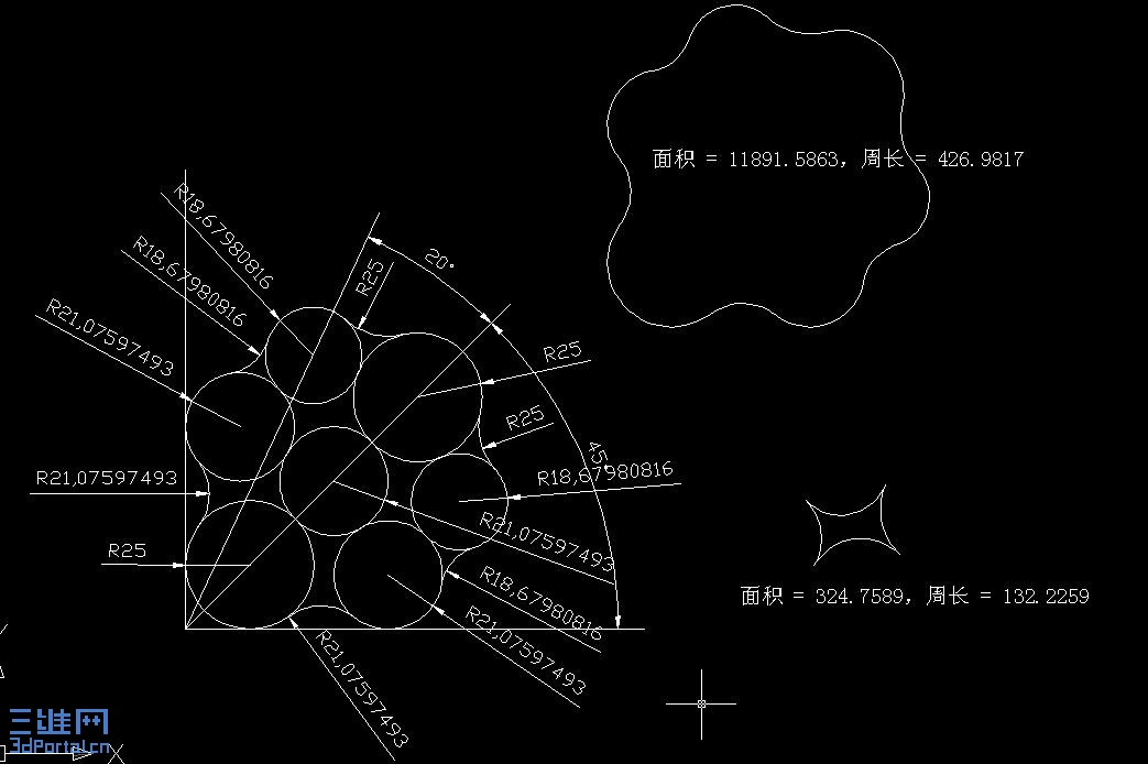

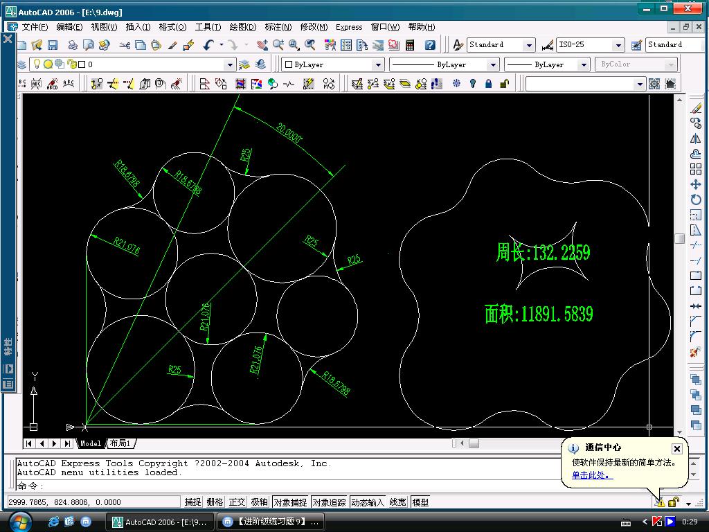

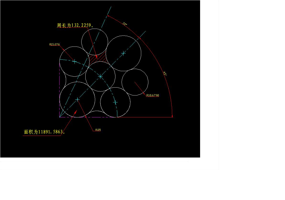

发表于 2008-6-25 00:19:51 | 显示全部楼层 来自: 中国江苏南京

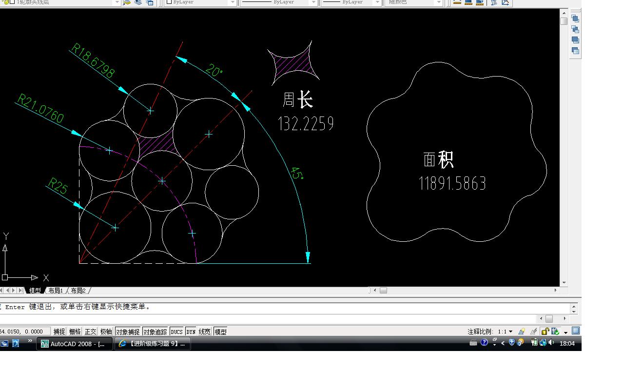

我也来发一个 9.JPG 9.rar (14.44 KB, 下载次数: 0)
2005llnn + 5 正确

(1).c     (2).a     (3).a     (4).c

C A A C

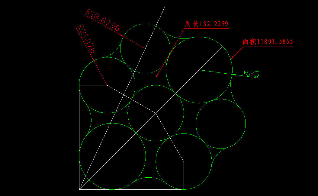

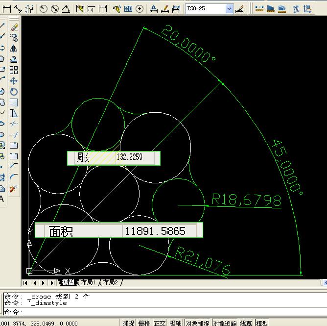

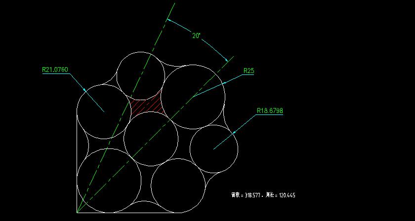

发表于 2008-8-21 09:12:07 | 显示全部楼层 来自: 中国江苏苏州
新手学习中 请多多指教7 [* _7 {( `: o" u
进阶级练习题9.dwg
45.77 KB, 阅读权限: 50, 下载次数: 4
2005llnn + 5 正确

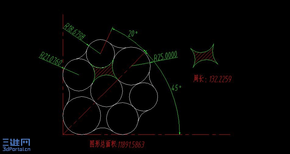

发表于 2008-8-21 10:54:55 | 显示全部楼层 来自: 中国
答案为C、A、A、C9 i7 V# p6 s( P/ @5 W% K/ V4 Z
2005llnn + 2 鼓励,面积与周长标注错了
发表于 2008-9-16 17:12:47 | 显示全部楼层 来自: 中国广西柳州
这一题使前面的几题综合起来的画法,做了很好的 复习,感觉不错。画的也顺利!

答案:C  A  A  C

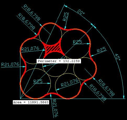

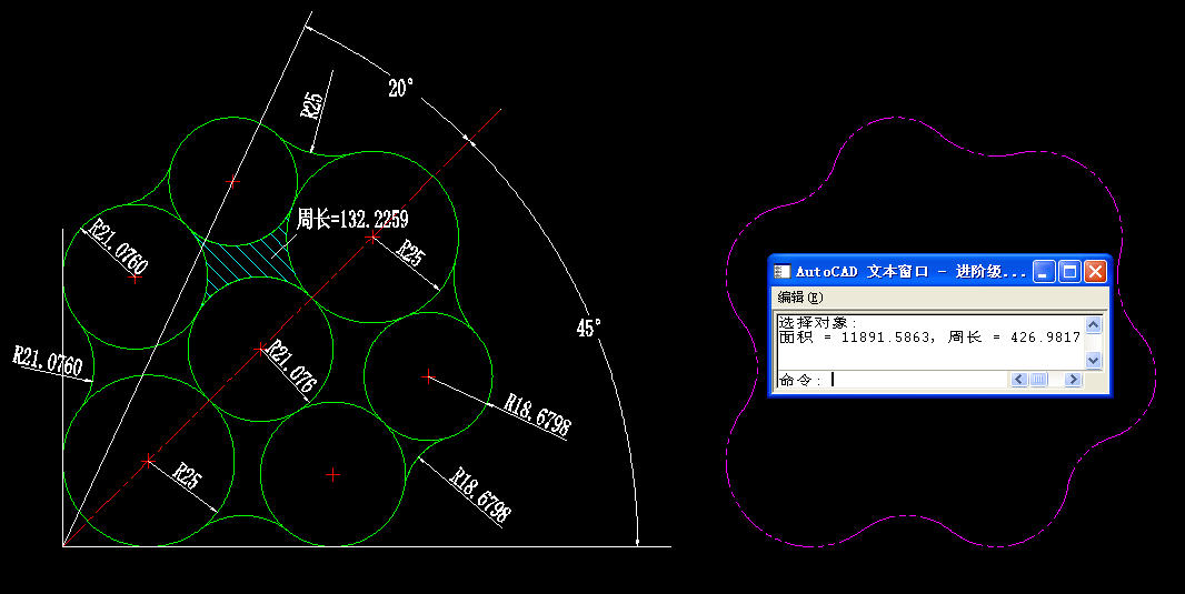

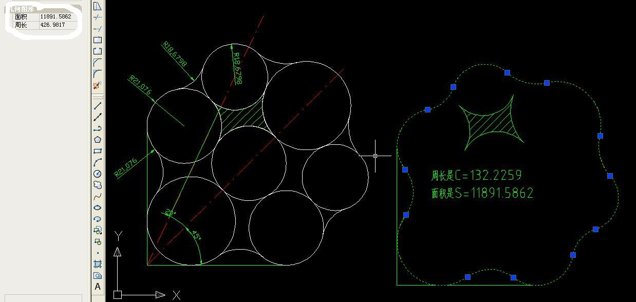

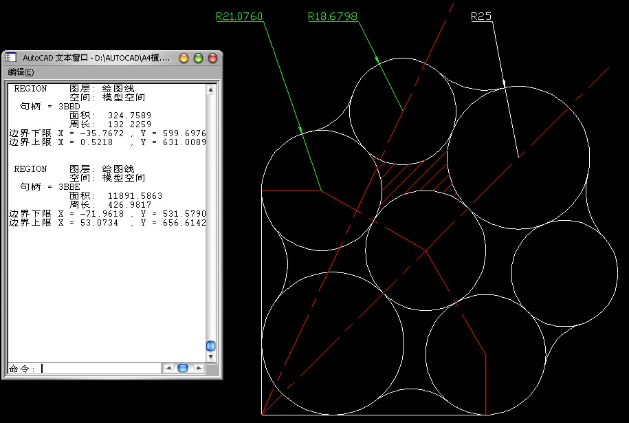

发表于 2008-11-22 16:27:46 | 显示全部楼层 来自: 中国广东广州
进阶级练习题9.dwg
34.38 KB, 下载次数: 6
2005llnn + 5 很好,误差太小,很难找到原因

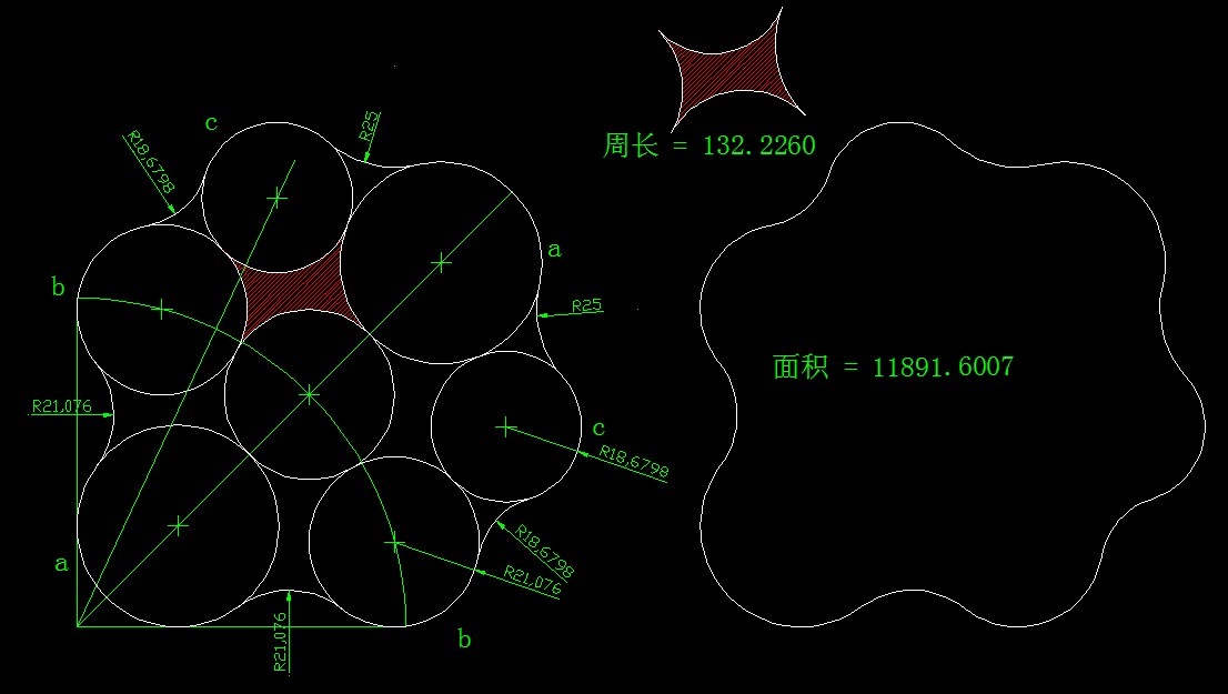

发表于 2008-12-2 15:20:47 | 显示全部楼层 来自: 中国辽宁沈阳
终于完成了
2005llnn + 5 很好,面积误差太小,很难找到原因

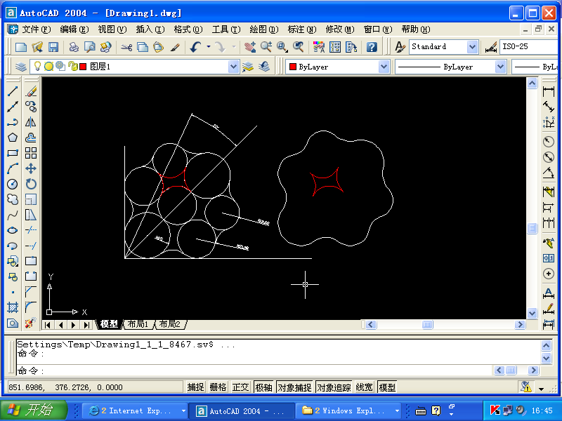

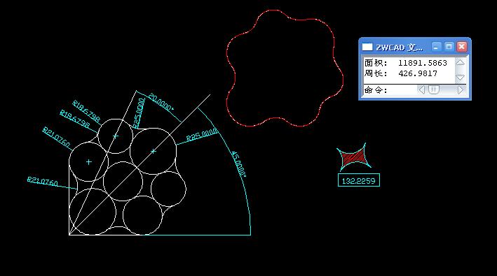

发表于 2008-12-8 21:45:07 | 显示全部楼层 来自: 中国江苏南京
练习完毕,发上截屏!
2005llnn + 5 正确

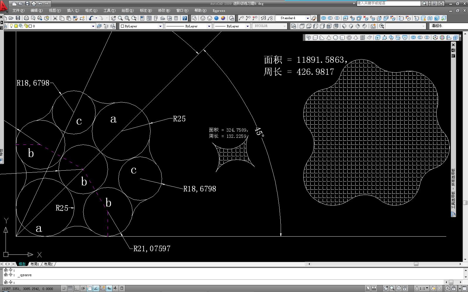

发表于 2008-12-9 17:34:01 | 显示全部楼层 来自: 中国广东中山
好复杂的图形,,, 完成了
# Z: b% ^, `% }+ ^2 Q" q3 f/ L; I  R: d4 ^& o
[ 本帖最后由 pcyong 于 2008-12-9 18:33 编辑 ]
进阶级练习题9.dwg
49.69 KB, 下载次数: 4
2005llnn + 5 正确
