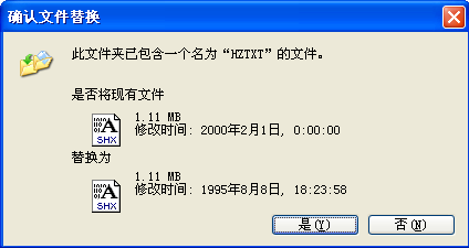

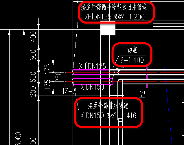

发表于 2008-6-27 19:07:39 | 显示全部楼层 来自: 中国河南安阳
是图中的问号吧?9 Z( K3 I) v5 L8 x) A! K
( u# x! ~: G0 q3 j7 {$ I: E4 |! G6 }& `3 B
图1.png 1 V" p5 K+ @; ?, c* E, _
: J  z+ F7 Q2 c# Q/ u, x

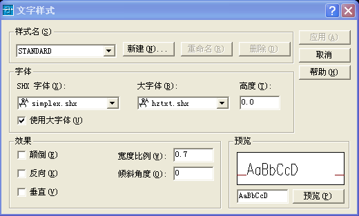

5 o8 @& ~( r- P* O$ @1、你的字体文件是自己作的?
, Z$ k/ c1 e3 K, u. s* b5 |- C) s# {
图2.png 8 ]' ]" i& J' j; V- h3 E! B
) U' p; i3 I. F, C2 Z4 f" M. [2 d
2、请说明在R14下使用的字体样式!下面的是吗?
# {6 w2 Q0 _& i! z5 f  U$ t3 Q9 @9 r1 v; L3 D% X+ ~
. `+ D4 V. M. g6 j
$ x# n  O& z$ E" T9 b, v  G# V
发表于 2008-6-27 19:28:35 | 显示全部楼层 来自: 中国河南安阳
像如下的符号:
* y; ~+ K9 j9 t- N- [
* n; _$ |8 n; Q& P     AUTOCAD中定义一种字体(如hztxt),SHX Font中选用wcad.shx字型,Big Font中选用hxtxt.shx字型,点选Use Big Font复选框。用这种字体可以在AUTOCAD很轻松地输入各种标点符号,特殊符号,希腊字母,数学符号等,而且用这种字体输出的中文和西文是等高。(适用于单行文字) 输入方式详见下表:  * S$ X$ L# x) h* A8 T

发表于 2008-6-27 20:53:20 | 显示全部楼层 来自: 中国河南安阳
你提供的字体文件我在2000及2006下试验过,即使不编辑都显示?号,这和你说的:
4 I3 B4 d9 X' H! e$ L1 N
, q8 [7 j/ v# }  Z但在CAD 2006打开后,开始显示正常,但一修改文字,自定义部分“%%215”等就变成“???”  h+ {: M0 Y3 w
) F) q: [3 b. f2 A0 N7 `2 q
是不相符的,请确认你的字体,我没安装R14,没法试验你提供的字体在R14下是否正常,该天我安装R14试验,首先确定字体

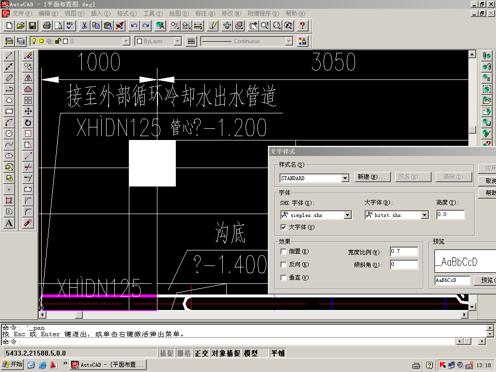

发表于 2008-6-28 14:13:59 | 显示全部楼层 来自: 中国河南安阳
这是安装R14后的截图:' ?8 m  Z5 M( z% Z7 h0 F" d( f
( ?% F. `% L4 b2 S$ g# X* i$ U6 I% }1 r: K- o; \6 H( D- u) k6 O( i2 {$ r
1、从上面的截图中可以看出:你提供的字体在R14中同样显示乱码,这说明:
# W9 i" E; D: R% P     A、我的判断没错,你说的自造字体是根本不对的,其实就是CAD中的字体。
3 ?: `- i4 X* g2 \! r     B、连R14中都是乱码的字体文件拷贝到2006中能解决吗?6 `% F6 @  U* G' ]3 J+ P
2、你的问题从现在来看应该是子虚乌有(待进一步查实),就好比一个人说;这山上有金矿。结果累死了几个弟兄什么都没找到,因为根本就没有什么金矿,能找到吗?做人要厚道呀,我的同志 . n( ~& c/ T; }6 z
( e3 \: d+ Y2 ~6 m# I* ~3、你在3楼的回复“二楼说的不对,我已将字体文件拷贝到2006的支持路径下,在打开文件时也没有出现你说的对话框”看来没错,因为你早就明白根本不能解决,心理还偷笑是吧 5 Q, L* j7 R" t* i
4 L- ~) V) \& t; O4、从看到你的回复到现在消耗了我29个小时的时间,楼主呀,我可是认真的人,特别是对待知识的问题,一是一、二是二,决不含糊。/ F2 {4 n( ]* w2 V
