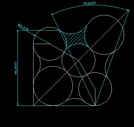

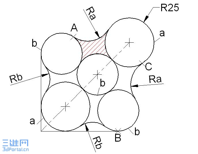

【进阶级练习题8】
1 t4 o+ `' O) \9 \. r' k+ t原创:Joseflin先生(台湾)      整理:SHAONX(上海)
% X( Z5 e8 q# D
: E1 c* }- x5 r2 T7 Z' g* A' o1 \& t求:: v, c& e4 M5 q2 p( r8 E3 ~/ I, k
1. b圆之半径为何?& K! r3 Y' c0 X
    a. 21.706     b.21.076     c. 21.067
. j- x" `9 [! ^+ \2. ∠ABC 之夹角为何?6 o" W- z9 s) o- P/ s
     a. 45.0215     b. 45.2015   c. 45.1205% @/ G, X* G3 n! w) n- B2 u
3. AB间之垂直距离为何?- D3 |6 o% b' H5 N
   a. 95.7998     b. 95.8799     c. 95.8997
7 k1 b4 d# T3 F, Z4. 红色剖面区之周长为何?7 \0 q4 R  D5 M3 K0 J% i& a- X
    a. 144.0047      b. 144.0407      c. 144.0740
3 U" k7 g& k9 `! M: K7 y* ?& C5. 实线最外围之面积为何?; g1 q+ ?4 K8 U0 M. E" t* h# _0 s) W2 E
    a. 9611.8465     b. 9611.8645     c. 9611.8546
/ d3 B* B0 h& W附图:

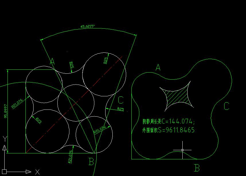

发表于 2007-2-19 10:36:35 | 显示全部楼层 来自: 中国
B、A、C、C、A。

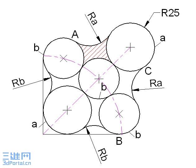

发表于 2007-2-19 15:31:12 | 显示全部楼层 来自: 中国四川达州
bacca俗话说擒贼先擒王,做题也是一样的啊,授之以鱼,不如授之以渔.这个题一看就只有一个条件,一般来说这种题肯定有几个暗地里的条件,既然没有标出来的啊那么最常见的方法就是要用到比例缩放.由图可三个互相相切的圆而且相切于两个垂真的线,且中间那个圆相切于25的圆的.当用比例缩放画出来这样的条件来, 可以发现有很多符合类似条件的B圆,因此这个题肯定还有一个暗定里的条件,得找出来.最后假设一下三个圆的圆心都在一个圆上.这样画三个相切,切圆心在一个圆上的圆,再比例缩放,此图完成.所以说这个图还是有暗在的条件要自己找出来的啊.可是我笨的啊找不出来的啊好像这个题在明经CAD里有看过类似的题,不知道是不是,忘记了.不过楼主非常强的啊我们支持你的啊

发表于 2007-2-23 16:47:26 | 显示全部楼层 来自: 中国台湾

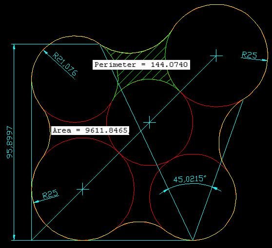

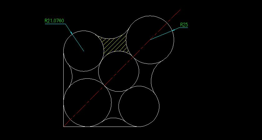

請注意本題【兩大圓相等,三小圓亦相等】。

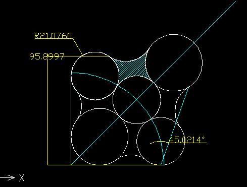

发表于 2007-2-24 20:34:54 | 显示全部楼层 来自: 中国广东广州
我也学习了下。贴个图。

发表于 2008-6-19 16:14:56 | 显示全部楼层 来自: 中国江西南昌
b     a     c      c     a

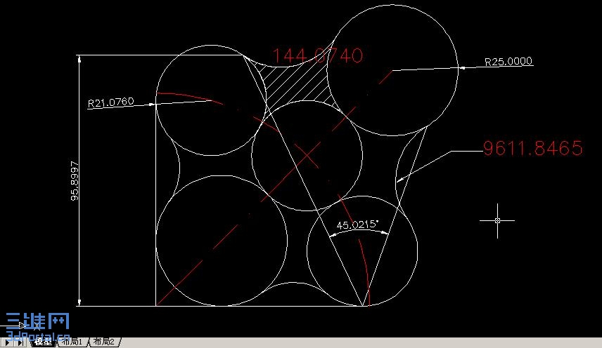

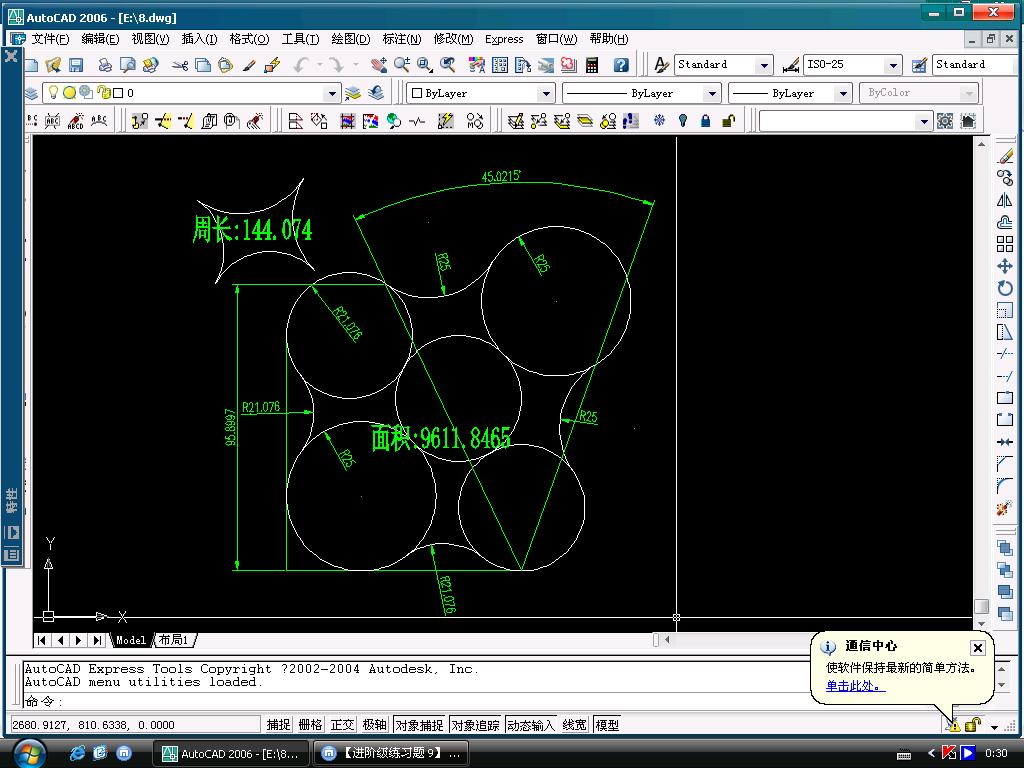

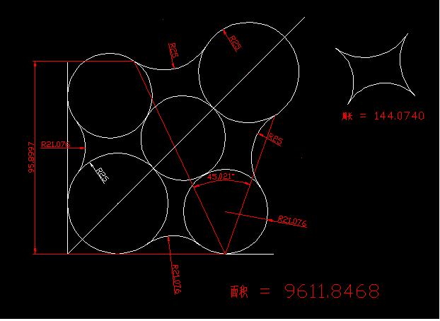

发表于 2008-6-25 00:21:12 | 显示全部楼层 来自: 中国江苏南京
我也来发一个
8.rar
12.27 KB, 阅读权限: 90, 下载次数: 1
2005llnn + 5 正确
发表于 2008-6-25 16:34:16 | 显示全部楼层 来自: 中国甘肃张掖
答案
与练习9很像啊......

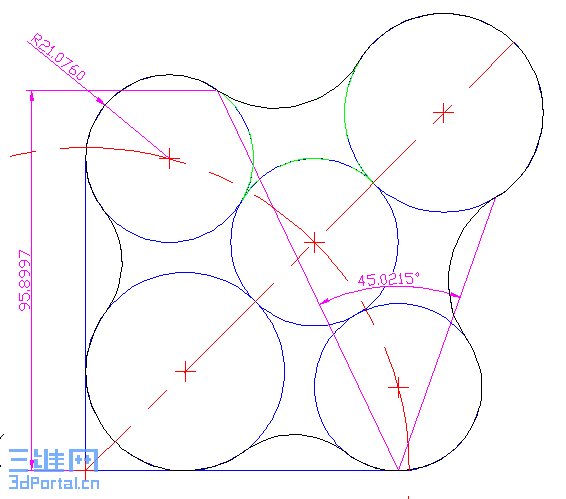

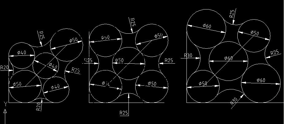

发表于 2008-6-29 13:46:49 | 显示全部楼层 来自: 中国浙江温州
呵呵作出一堆答案,参看标准答案后发现是题目中漏标了一个条件
6 M# x* W6 i( b5 ?: P( ]- z 未命名1.JPG # P6 ?2 l, d( B/ p8 J9 V
4 j: y+ Y1 X$ a- O! i原题:  L* S# O4 l1 ^2 i. `; x0 q# b
- ?1 N1 O" U2 e: B% y/ e% b增加限制条件后的题目0 d* Y, T# o" X9 l% i: k! A& E4 _
/ N! w, d% {: c7 I) z3 X三个小圆的圆心是在同一条圆弧上的,这样答案就唯一了...

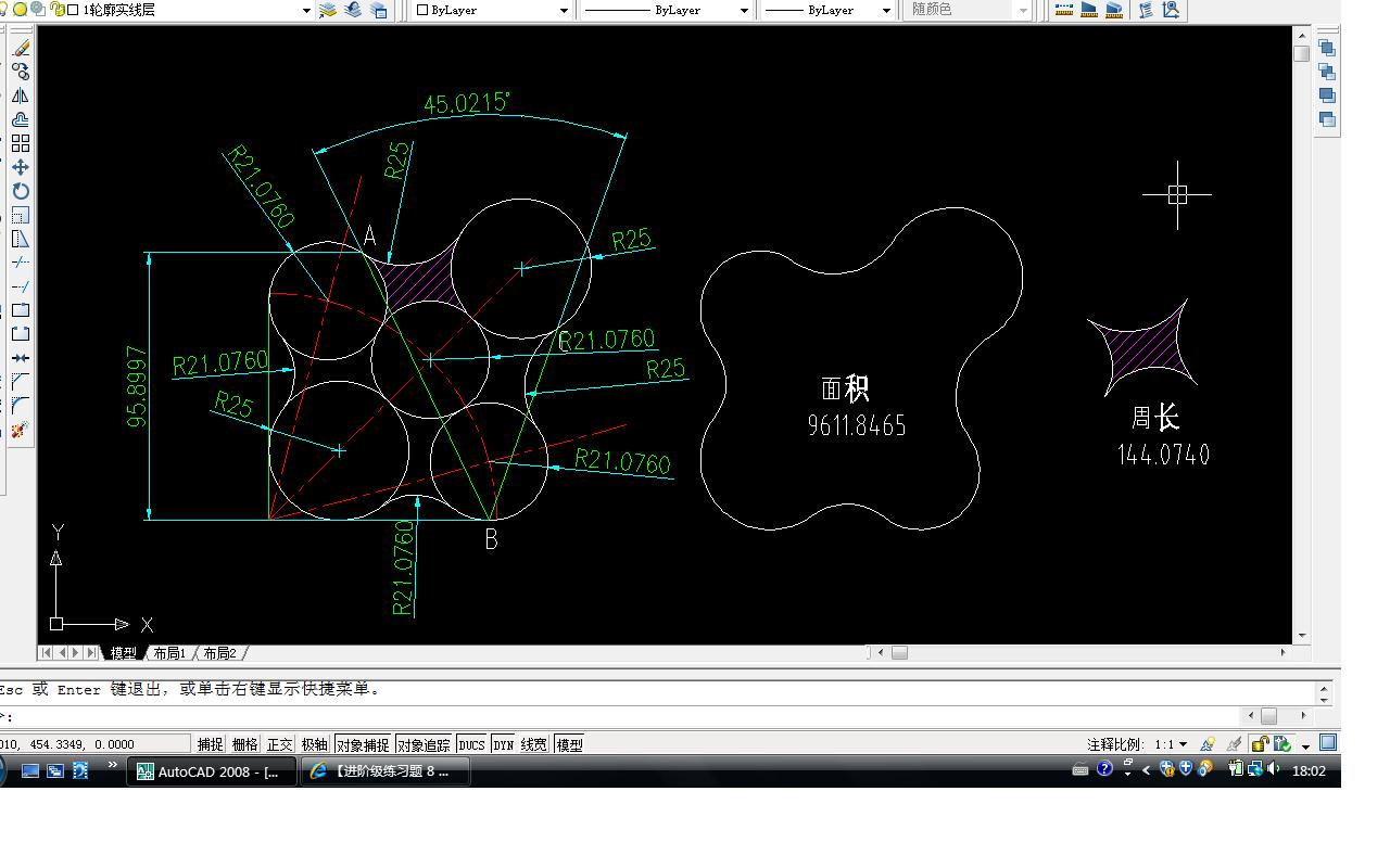

发表于 2008-8-21 09:33:47 | 显示全部楼层 来自: 中国
答案为B、A、C、C、A不知对不对' E5 @1 R) F( {. a/ f% T5 u
2005llnn + 3 对是对了,应在图中标注出来。

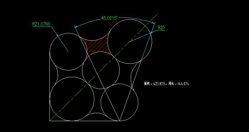

发表于 2008-8-21 09:42:24 | 显示全部楼层 来自: 中国
答案为B、A、C、C、A
2005llnn + 2 面积不对,图怎么和楼上相同,楼上是你的马

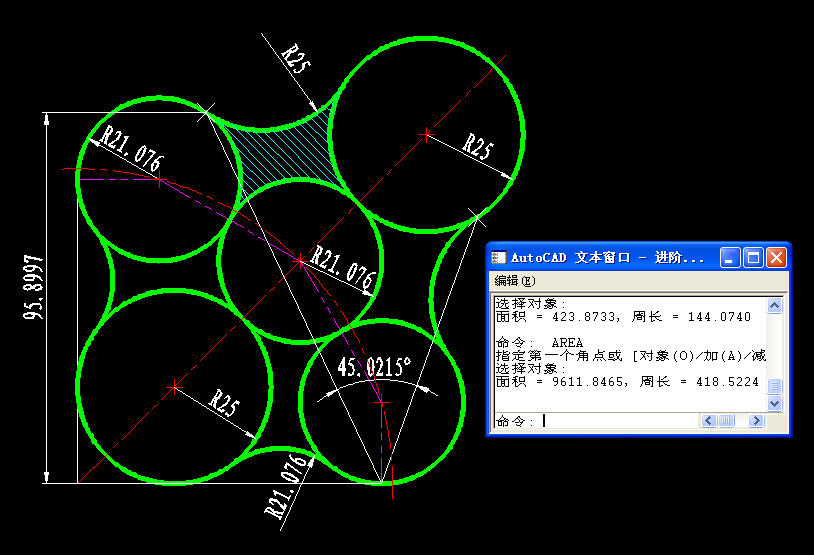

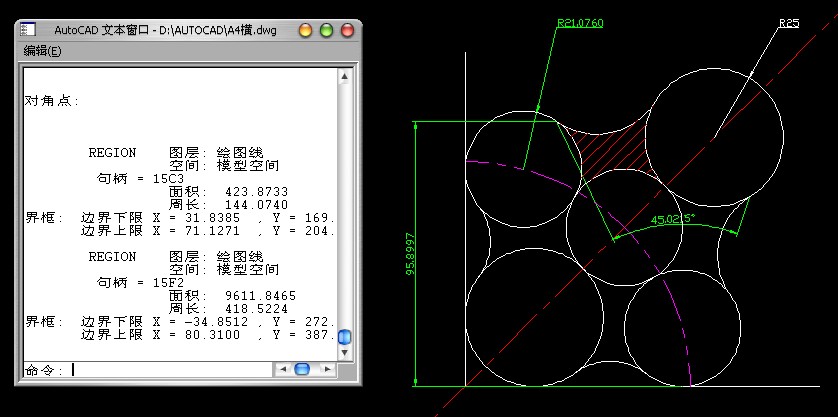

发表于 2008-8-24 13:04:47 | 显示全部楼层 来自: 中国广东广州
b a c c a

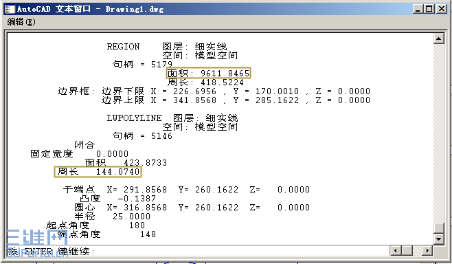

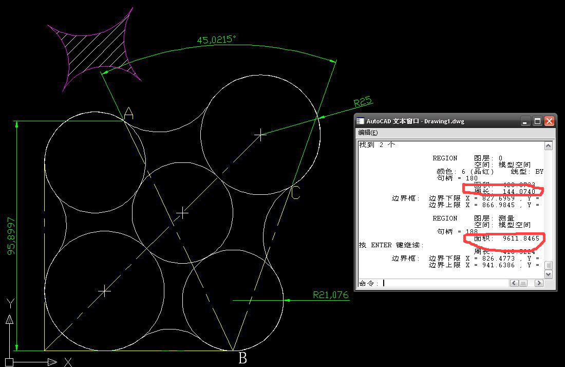

请问周长和面积有什么简单的方法算出来吗?我是通过编辑多段线后算的,有点麻烦,迫切想知道,谢谢!!
2005llnn + 5 很好,可以通过建立面域来查
发表于 2008-9-16 15:43:49 | 显示全部楼层 来自: 中国广西柳州
比较忙了,不过还是做出来了这题(忙里偷闲的练习)收获不少!!求面积的方法还是不那么熟练,就是不像我这样把它复制又剪切才能用面域求解,能不能直接在原图中用拾取线段建立面域来求解?(或者类似的方法)等待中。。。。。。。。8 c6 D  g+ _# U, L# o
; t9 ~: Z5 y/ c' O[ 本帖最后由 joy4205 于 2008-9-16 16:35 编辑 ]
2005llnn + 5 正确
发表于 2008-9-21 20:35:31 | 显示全部楼层 来自: 中国广东韶关
8 s6 n+ C* e3 {) R7 E2 ~7 ~: l6 W, z1 H* f
1 b.21.076
9 z' x0 r8 ]1 k# X2 b. 45.20153 Y% f: e5 p2 N' T4 O* V
3 c. 95.8997
! p. O( z% A3 @& F" {4 c144.0740  }& Z$ T) ?2 R" X/ Z% M
  l  Q, m5 Z/ j# P5 X! t# H. {
面积还是弄不好,次次求出的面积都是选择题没有的。
$ l$ H, G6 P8 y; Y急求高手教教。。。
2005llnn + 3 鼓励,站内搜索:面域
