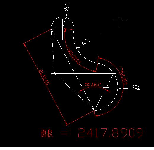

[练习题] 【进阶级练习题 7 】
发表于 2007-2-11 20:55:57 | 显示全部楼层 |阅读模式 来自: 中国上海

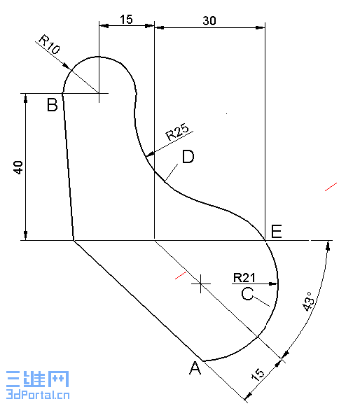

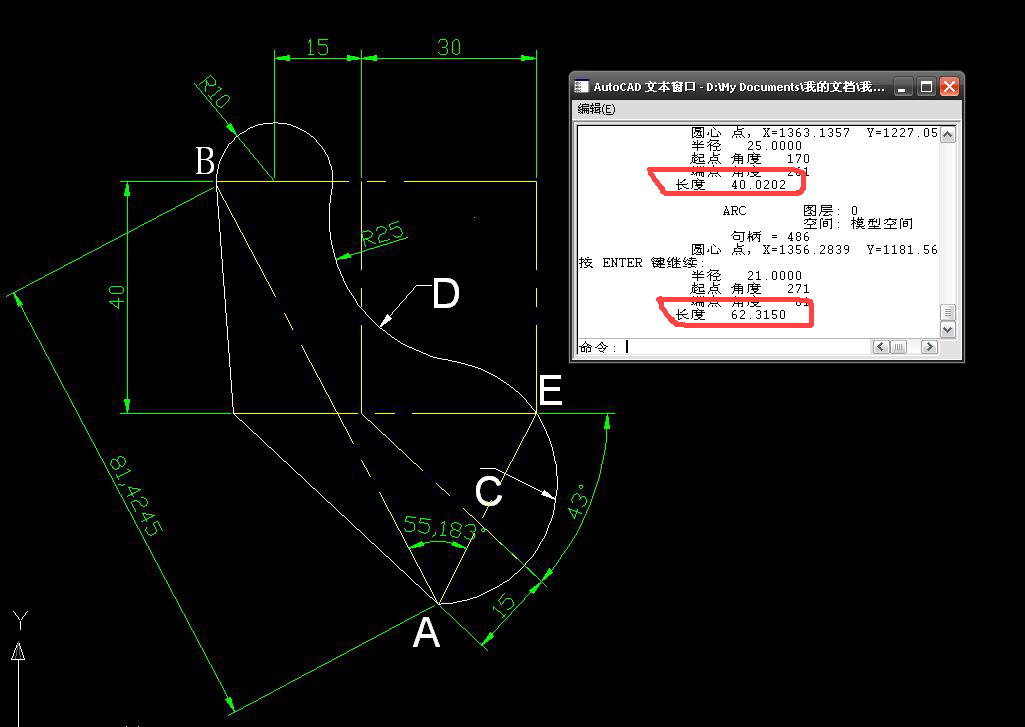

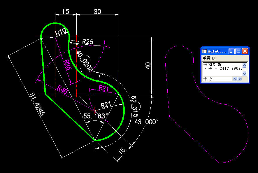

【进阶级练习题 7 】7 _) f7 Q4 b5 F( k, f4 d+ ^" H
原创:Joseflin先生(台湾)      整理:SHAONX(上海)2 J3 K. {. ?2 Z, ?7 |/ a
) K, U1 c; _4 E; N$ b8 F求:8 ]1 e2 M3 t8 Y
1. A,B之距离为何?: f4 T' B7 d. y8 t/ @
    a. 81.4245      b. 81.4425     c.81.4542) Q- {( C9 c2 d3 ?0 Q
2.,C之弧长为何?0 D! ]$ m& y! K, O4 ~; U2 K
    a.62.135      b. 62.315      c. 62.513
/ [8 M6 s2 h* p( i. r2 R3., D之弧长为何?% k+ |) s' L! Q% Z6 Y5 O- E
    a. 40.2020     b. 40.2002     c. 40.0202
- u) P, \6 }( o' J7 c+ J& H4. ∠BAE 之角度值为何?: D$ I# k: z/ S  L0 [* _
    a. 55.183°     b. 55.813°     c.55.318°

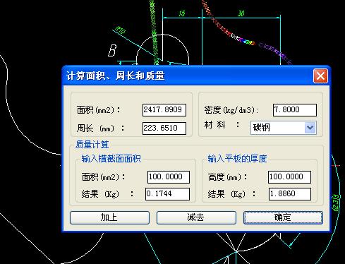

3 t7 A+ o5 m- D7 ~5.外围之面积为何?
: d" J, R, W. L. F6 G/ M    a. 2417.8099     b. 2417.8909     c. 417.98093 ?: U, E7 l( r+ r4 g9 B' V
说明一下,画C弧时,辅助圆与43度斜线有2个交点,用上面一个。
* P1 P) A6 u' c7 u6 x Problem7.gif 2 ~, ~$ z1 _' a4 j  L2 F
# j! F$ g- A/ V' F" `$ E  v$ E
希望大家在做题时能将步骤一起写出,让大家共同分享!谢谢!1 I4 [" K2 }; v% `! e. k) O! B( v" Z
                                           —— ★新手★

其实这里面最难的就是画C圆弧了" w" y. }7 b" p; m( W8 l( C
在E点画一个半径为21的圆,与43度斜线相交两点,上边的一个就是C弧的圆心
8 `1 b( K6 o3 @% F5 W1 G0 Y8 m我在办公室画了一下) h/ u* ~& w- Y8 q
答案和楼上的一样- ~5 o# E% S1 i" i8 B2 `+ b, A
abcab; g% N4 H% L  G. `" [6 V

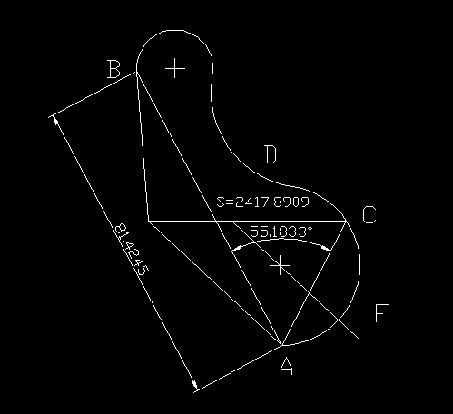

本题的解题及动画演示已发表:& f# o. ^6 a0 ^9 [. P
http://www.3dportal.cn/discuz/vi ... page%3D1#pid1019851

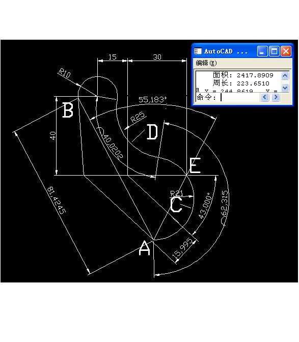

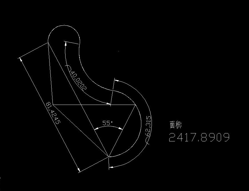

发表于 2008-6-21 18:53:27 | 显示全部楼层 来自: 中国江苏南京

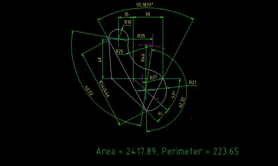

我也来发一个 7.JPG 7.rar (19.33 KB, 下载次数: 1)
2005llnn + 5 正确,现在可以直接上传DWG格式的附件

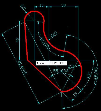

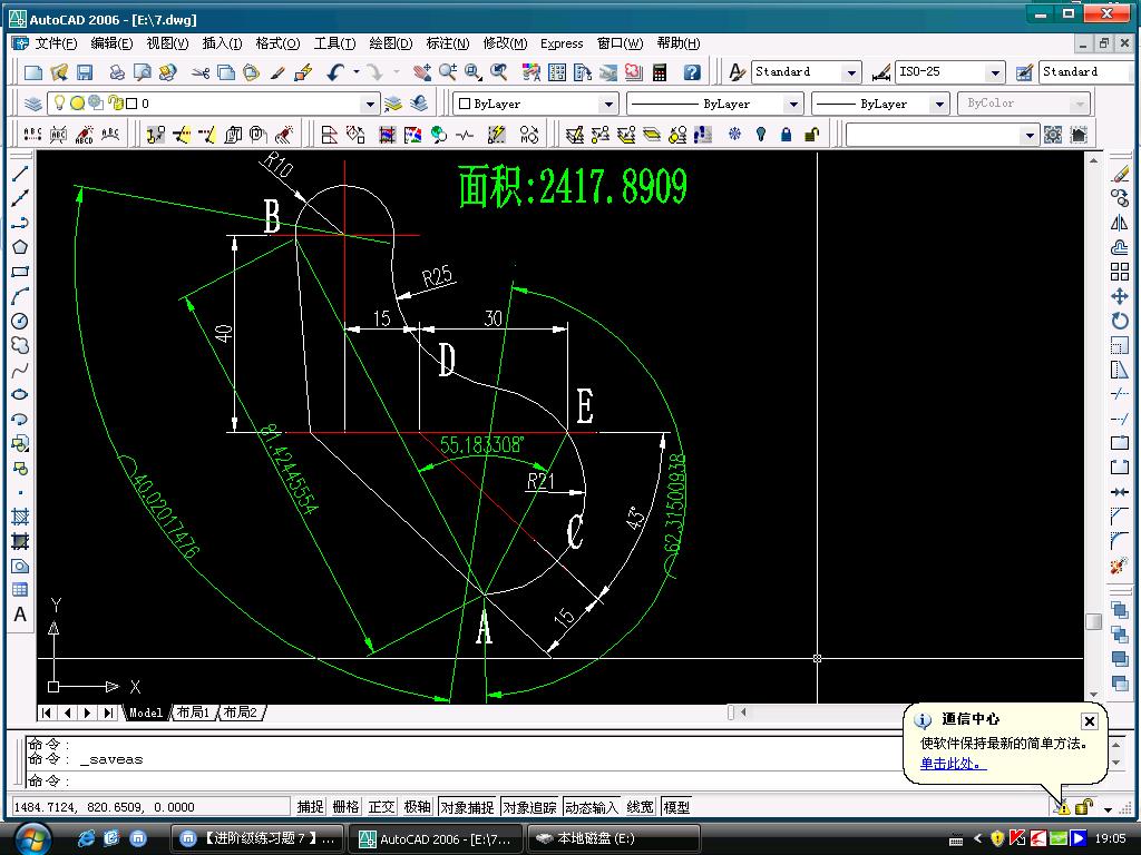

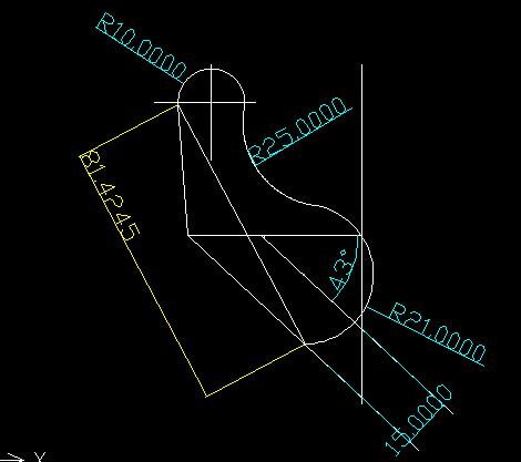

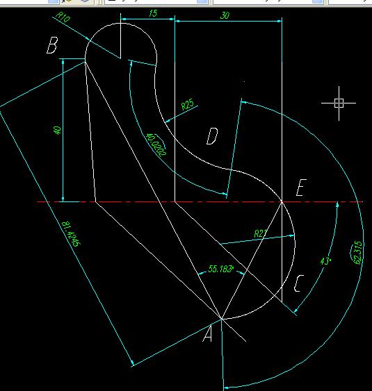

发表于 2008-6-27 14:24:28 | 显示全部楼层 来自: 中国浙江温州
答案:a、b 、c、 a、 b 。来一个,见图
2005llnn + 5 正确

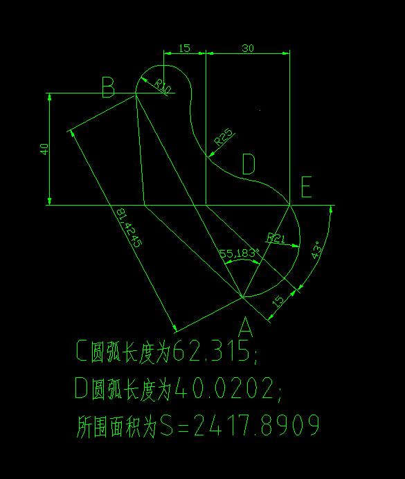

发表于 2008-7-9 00:36:36 | 显示全部楼层 来自: 中国台湾
(1).a     (2).b     (3).c     (4).a     (5).b
2005llnn + 5 正确

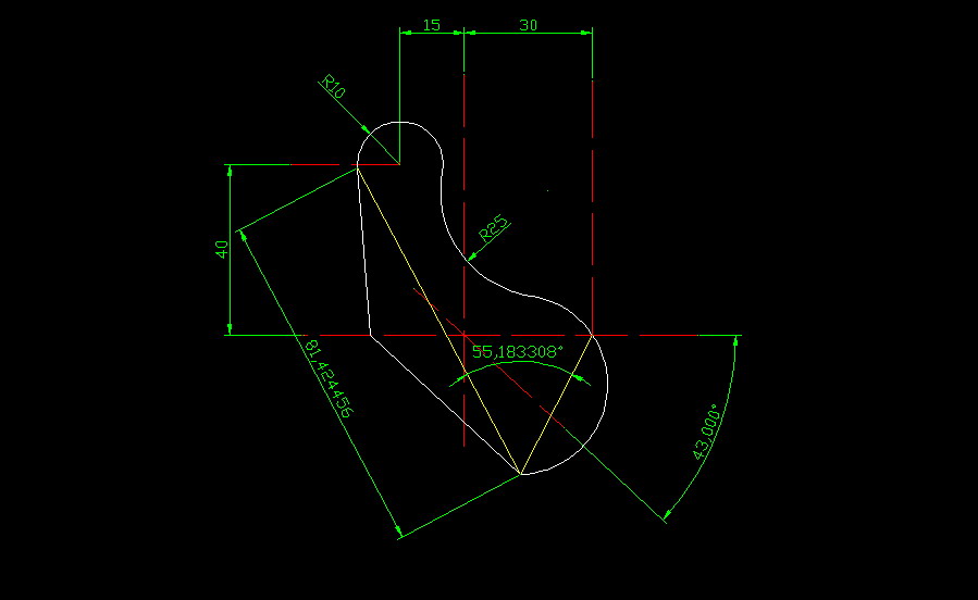

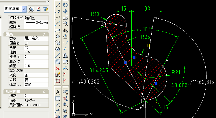

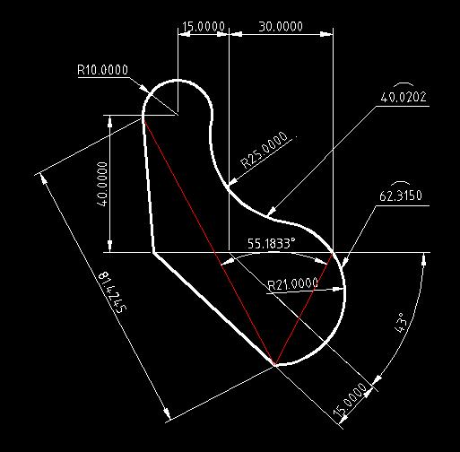

发表于 2008-8-17 14:30:01 | 显示全部楼层 来自: 中国江苏苏州
新手练习中 请多多指教
# r) R( I4 ], Y( q  t- @$ w3 ? 1.jpg $ E: P3 B9 e: i  }1 Q3 k, K7 K6 Z
# Z8 W; O) k$ P( |3 _ 2.jpg - K0 e& D6 s- D2 Q! f5 i: h9 A( n
! A+ A% x5 x" L) Q3 P[ 本帖最后由 leanjay 于 2008-8-17 14:35 编辑 ]
进阶级练习题7.dwg
61.82 KB, 阅读权限: 50, 下载次数: 3
2005llnn + 5 很好

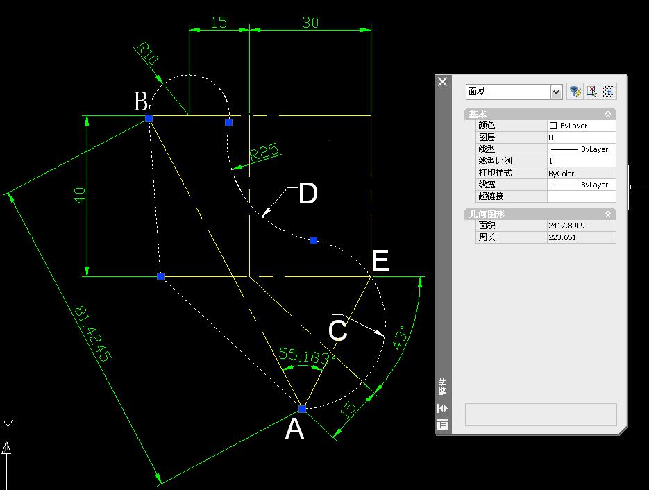

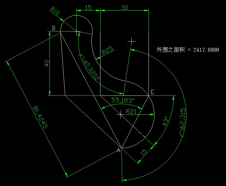

发表于 2008-8-19 15:49:30 | 显示全部楼层 来自: 中国
我怎么画出来和答案不一样呢?晕死了 C弧线好象有二条哎 不知道是不是应该另外一条呢?
发表于 2008-8-19 17:01:51 | 显示全部楼层 来自: 中国
上传CAD文件
Drawing1.dwg
91.94 KB, 下载次数: 7

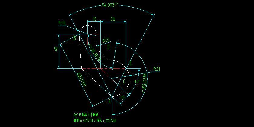

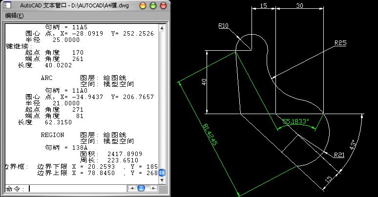

发表于 2008-8-24 13:42:10 | 显示全部楼层 来自: 中国山东滨州
练习一下
我也画个图练习练习
参与人数 1三维币 +4 收起 理由
2005llnn + 4 很好,下方尺寸15标注错
