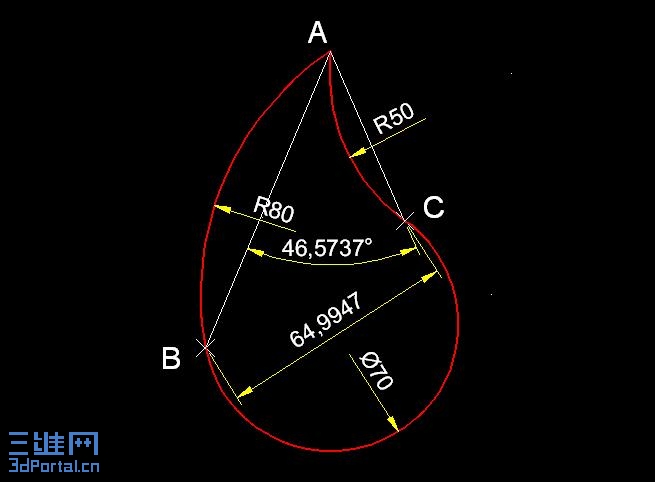

; T# [, o$ D! I2 Y8 b! |【进阶级练习题6】标准答案:( P$ ~# V2 X. o, F! O
1. BC 距离 = 64.9947,就是(c)( J' w" G# l( R" g& a
2. ∠BAC 之角度值 = 46.574,就是(b)0 c) W, M" W, y. g& `0 F
3. 此外围面积 = 5007.4855,就是(a)
0 _; R+ I3 H6 R' E附图: 进阶6解题.JPG

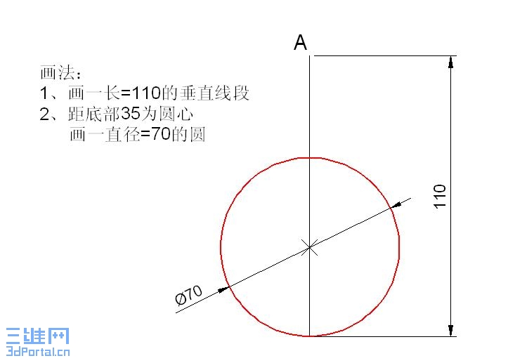

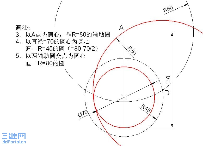

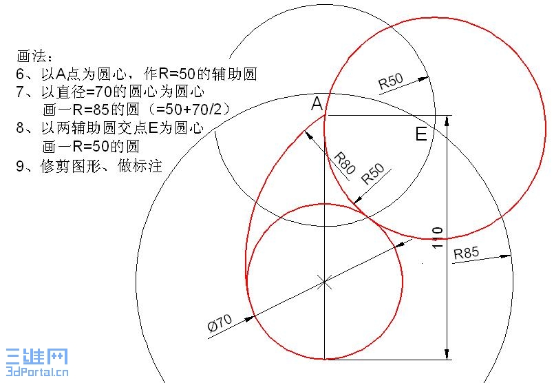

【进阶级练习题6】解题思路:
# q6 n  ]- X$ U6 \' z* V- o$ b2 x本题画圆弧的已知两端点,一为交点,一为切点,直接( r' c1 W/ h7 J2 M5 L( q  b
用画圆弧的方法不能画出,因此需借用辅助圆找到圆心  |: ~8 E8 ?! U
,画圆修剪而得到所需的圆弧。

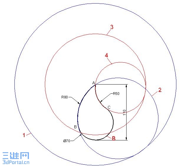

发表于 2007-2-11 09:39:22 | 显示全部楼层 来自: 中国台湾
另一個解法:(原理相似,用心思考即懂)) ?) Y8 P7 M( Y* T+ M( D3 W8 D
1. 以CIRCLE →cen=A  r=160 →作#1圓     (160=80×2)) K, d" i( v& F0 d3 m
2. 已CIRCLE(3p) →1'st=A  2'nd=tan B圓  3'rd=tan #1圓 →作#2圓* s) U( G6 s# l2 Z
3. 以CIRCLE →cen=A  r=100 →作#3圓     (100=50×2)8 M+ V* J% p$ c: K& j8 P5 t% V0 @$ x
4. 已CIRCLE(3p) →1'st=A  2'nd=tan B圓  3'rd=tan #3圓 →作#4圓4 h% ^; B) \- t! Z* }( e
5.以TRIM →剪除多餘線段
★新手★ + 5 技术讨论
 楼主| 发表于 2007-2-11 10:44:53 | 显示全部楼层 来自: 中国上海
我原本想将此种解法过几天予以公布的,林老师先行公布了。我要说的不找圆心画圆弧的方法,就是林老师说的这种。
