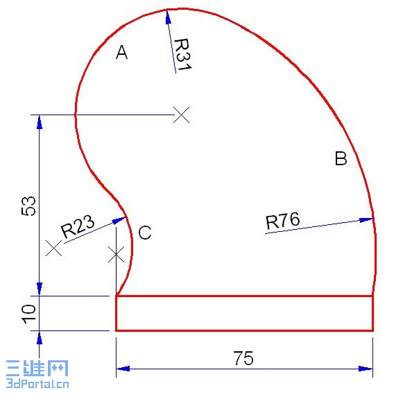

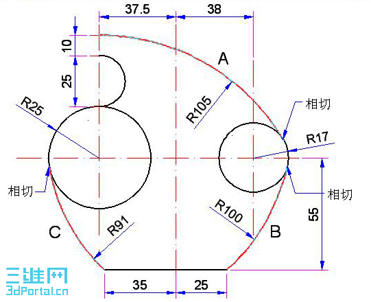

[讨论] 几道画圆弧的练习题
发表于 2007-2-6 19:53:33 | 显示全部楼层 |阅读模式 来自: 中国上海

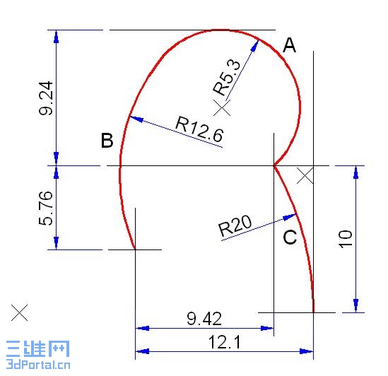

最近在网上浏览,经常看到有好多新手,对画圆弧不是很熟悉,用常规命令画不出时- S1 J. T7 ~% S# g
,往往束手无策。
9 I( i( s/ P: c    我搞了几个较有代表性的画圆弧的练习题,希望会画的尽量附带说明画法,以帮助许
! i9 C& L8 ?8 @! ?$ z! w+ R; E/ M多新手尽快掌握。
) L' I5 y% L+ o5 B    下面几题,均是求A、B、C圆弧的画法。1 N# K+ [5 k. [
    7 @6 r; ]7 w3 h5 _( Y9 d. O
    第1题:7 Z. T: \# S2 h, V' D& i: P
画圆弧1.gif 0 y; W. _1 @/ r4 F- Z6 B# {( Q1 g
  " M$ d  K0 r$ o, j3 E1 t
  第2题:9 Y: Q9 j: b+ S2 @; h: I  c3 E
画圆弧2.JPG 1 v+ E7 e0 B4 V6 E7 z3 z
: D" q; o9 B$ j7 m" h" t    第3题:1 X- w" f) t! x9 ~4 d) U7 x
3 w6 W5 r. |& _, k0 V5 M# D
2 y% L' C" p/ B9 ]9 O' N9 d[ 本帖最后由 shaonx 于 2007-2-6 19:54 编辑 ]

第一题关键是找到R91和R100两个弧的圆心. 就OK了
发表于 2007-2-6 22:12:16 | 显示全部楼层 来自: 中国浙江台州
第一题只要找到A,B,C的圆心就可以了,然后用三点画弧的画法画.

五两酒 和 627548701 都说找到圆心,再用三点画圆就可以了,这确实是一种方法,也很常用。; p: }. W, n1 H% H) X7 ^! X
6 D: e, w' S9 V7 ?6 t/ _我再提个要求,以上"第1题"、"第2题"的每个圆弧,不用找圆心的方法,就是不管圆心在何处,能否画出。
, m% V8 z6 p6 }) |9 ?( }: o9 Y2 p
% |: z+ ]# O; ]5 R+ R6 p4 }. H[ 本帖最后由 shaonx 于 2007-2-10 16:05 编辑 ]

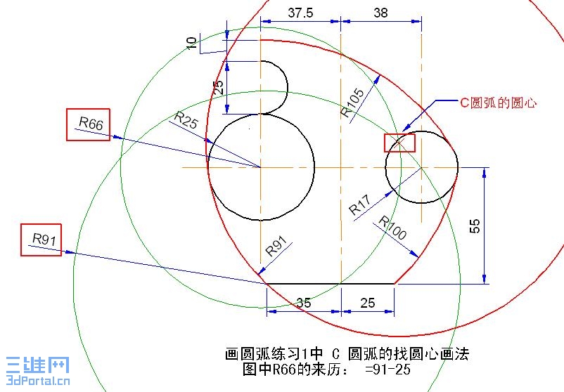

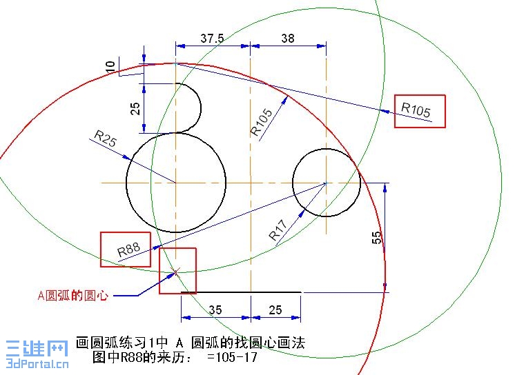

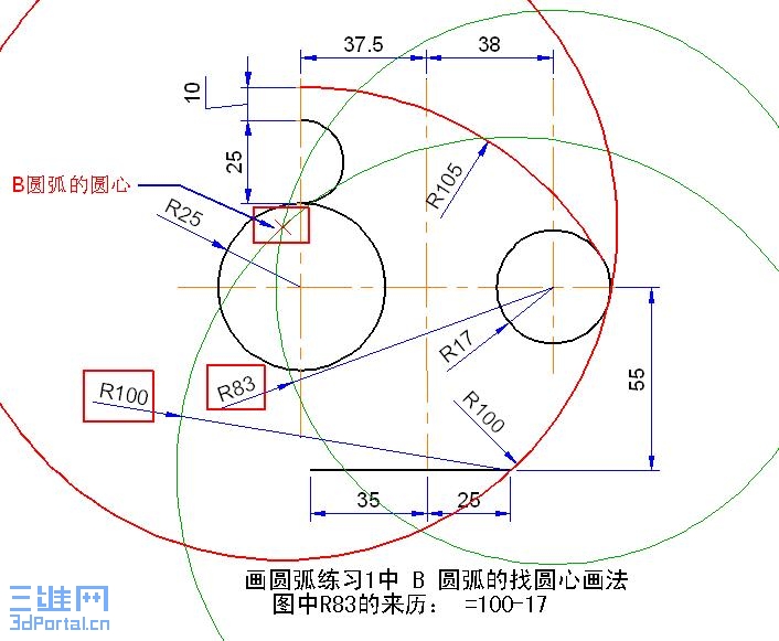

画圆弧的讨论,已经有段时间了,今天,我来做一下总结。
0 e" m$ g3 l7 }5 M  L! Q    在“一个点、一个相切”的情况下,画已知半径的圆弧,用
5 o7 H7 k* x# q; ACAD的画圆弧命令arc没法直接画出来,大家就使用添加辅助圆,5 t* n( Q! U# ?: y3 S, B  B* I) _
先找出圆弧的圆心,在画出圆,修剪而成。这是很常用的一种办法。
. U" p' F: Y$ l. y- b& I) u& ~    如,第1题的画法如下:" `/ G9 T8 u2 D4 L% t9 o
圆心画法1-1.JPG 5 T5 ~& \( p  O$ r
- a5 Q1 m/ C: Q: @; d. g2 L# R

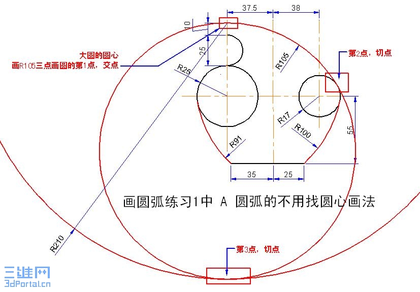

9 g) ~' C7 M) L4 z/ ]    另有一种办法,利用“小圆的直径等于大圆的半径”,用三点画圆画出来。& v6 P9 J/ z, o. S
    如下,第1题的A圆弧的画法(其他有点、切画圆弧都差不多):2 }3 ^: f( ~2 C2 O/ [( j6 s
圆心画法2-1.JPG   J  j- z; q- t1 n$ E" t6 G) X
2 d- X6 V( g& ~# I    通过本题的讨论,我相信大家对一点、一切画圆弧应该都会6 ^. k) e& z! b* b
了吧。希望对大家在实际绘图中有所帮助。, M! {& J8 [! q: {, v3 v
1 i6 }7 A1 v4 D+ C- B% i, e
[ 本帖最后由 shaonx 于 2007-2-19 12:27 编辑 ]

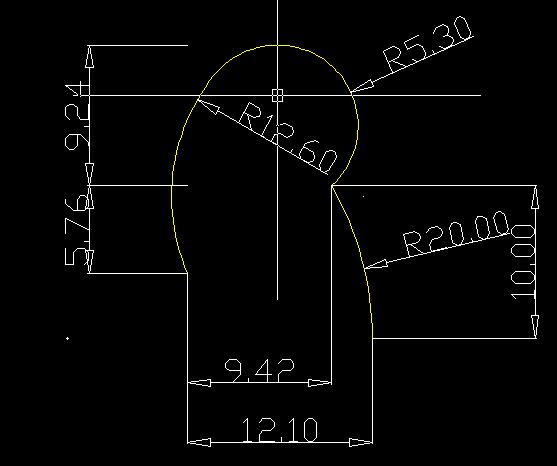

第一、二题画出来了,第三题有点难。

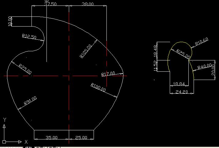

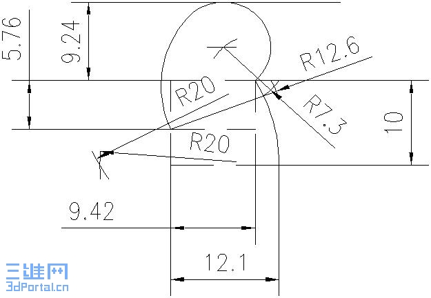

第三题解法如图所示即可求解。
发表于 2007-3-22 13:41:18 | 显示全部楼层 来自: 中国上海
第三题解法如图所示即可求解。

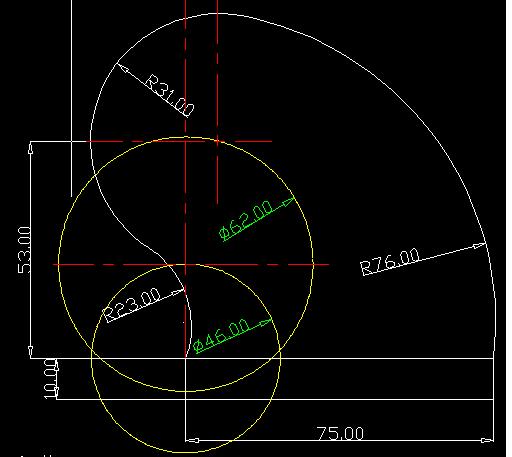

楼主的“大圆半径等于小圆直径”确实好,我也做了下第3题,找出圆心轨迹即可。: Z6 `6 S+ n. @0 p. i
