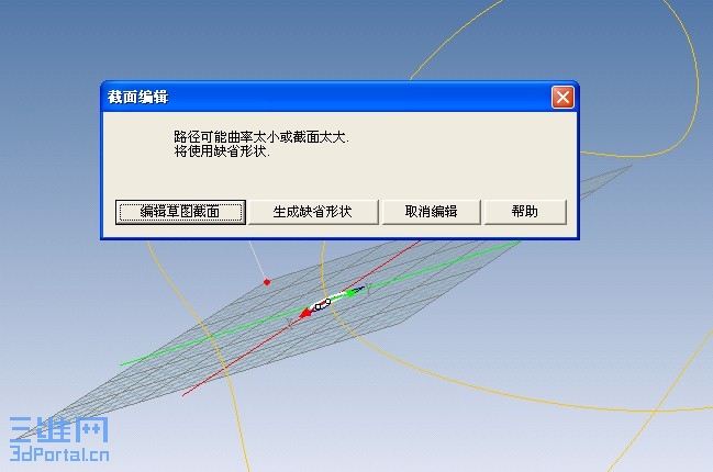

我在用CAXA实体设计的扫描特征时,老是碰到如图的问题,改变半径也没有用,请教是什么原因?
发表于 2007-2-6 07:01:22 | 显示全部楼层 来自: 中国天津
是不是三维线有交叉,或扫描后实体交叉。
 楼主| 发表于 2007-2-6 09:22:19 | 显示全部楼层 来自: 中国浙江杭州
三维线和扫描后实体都没有交叉。

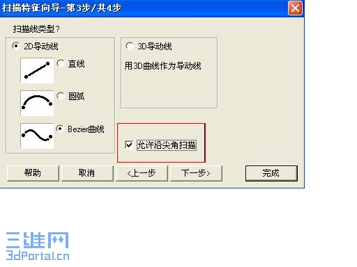

问题1:是否你的扫描路径和你的截面草图在一个平面上,如果是这样你可以利用三维球进行旋转,使扫描路径的矢量和截面草图成一定(最好垂直),
: i$ u* W% S  |6 r; C, f问题2:是否在对话框中把允许尖角扫描打上钩,
8 }+ c. d1 B7 x5 |- H& A问题3:是否你的截面的尺寸太大,如果大的话在过扫描路径很陡或扫描路径的曲率小于你的截面尺寸也不能生成扫描特征.
& A, g  G, i/ z从你的图片上看应该是问题3
3 X+ B  k- D! I% I解决方法为1:把你的截面尺寸调小试一试8 \2 g0 v  g( f  p. X
2:把扫描路径的陡峭处调整一下,把允许尖角扫描打上钩
 楼主| 发表于 2007-2-7 08:52:21 | 显示全部楼层 来自: 中国浙江杭州
扫描路径的矢量和截面草图是垂直的* t, ^! K) g" c6 X4 g% E3 \. d1 ~
请教“尖角扫描打上钩”是哪一个对话框中,特征扫描功能找不到对话框。
8 ~$ c5 O5 N% O7 K- R截面的尺寸大小都试过,还是不行;扫描路径也不是很陡。
发表于 2007-2-7 20:25:01 | 显示全部楼层 来自: 中国江苏徐州
我已经抓了图片$ N/ k. z& E, _4 Z# Q* i  Z8 F
/ d% @; K) A' {8 I3 V2 J* R2 G
& [7 o, w8 k- ?0 j. ]/ w$ e5 ~
你看看你的截面的中心是不是和你的扫描路径的起点重合

发表于 2007-2-10 11:37:24 | 显示全部楼层 来自: 中国江苏徐州
我看了你的材料,双击3D曲线后把首尾的交点分离一点距离,就可以进行扫描了,不知道什么原因,我试了其他的方法也不能

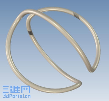

发表于 2007-2-10 11:44:18 | 显示全部楼层 来自: 中国湖北武汉
做出来了~
很容易的啊。先做个方块,让它和曲线上的一点垂直,以这个方块的平面做基准,就ok了。
qxsm.rar
346.37 KB, 下载次数: 9

发表于 2007-2-11 08:50:46 | 显示全部楼层 来自: 中国湖北武汉
是这样做
其实,CAXA实体忽略了基准这个东西,所以我们有时候(比如这个例子)就做不出来,而在PRO-E和SW等其他软件没有基准面是不能做的。
% V& ?8 h# }6 d我们应该养成一个习惯,就是要自己找一,二个基点或基准面。
5 @8 \, C, P9 i+ y; y9 |& [# n1 t你看附件,我在里面应该说的非常细了,如果你还不能做,那我也没有办法了。
1.rar
60.23 KB, 下载次数: 21
发表于 2007-2-11 10:05:29 | 显示全部楼层 来自: 中国天津
原帖由 allang 于 2007-2-10 11:44 发表' V) d; B1 L# h# ~+ m2 I. O% y
  H, E: i& C& o' c. M这个东西不需要做方块的,实体设计有基准面的概念。始点和终点重合也没有关系。这是我作的。方法如下:
9 b& z* s+ e. H* S1. 点扫描特征按钮→基准面选“过曲线上一点的法平面”→拾取那个起点(即单独选中曲线有箭头的位置)→扫描类型选3D导动线: ?3 {. A0 _& |+ `4 `9 N8 }8 `" B$ w
2. 拾取3D导动线。
0 V( _9 [# g0 i! [3. 绘制截面线完成2 L8 w+ s  y; k
4.如果出现错误提示可让生成缺省形状(实际上是一个长方体),然后按ctrl+K切换造型核心试一试。1 G4 }) V3 w  c/ a

 楼主| 发表于 2007-2-11 10:45:24 | 显示全部楼层 来自: 中国浙江杭州
谢谢诸位指教,已经做出来了。
