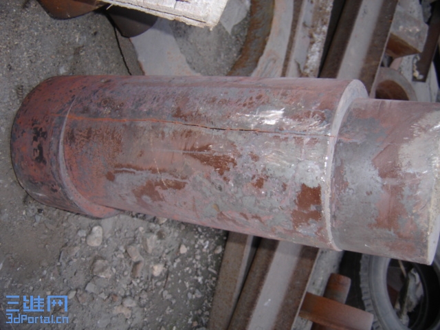

加工一批偏心轴,轴径约200左右,要求调质HB350,调质后有一根出现大裂纹,是何原因.材质为45,淬油

纵向裂纹,可能是材质本身就有缺陷。
 楼主| 发表于 2007-2-6 20:29:43 | 显示全部楼层 来自: 中国福建三明
但一批下来,仅此一根有问题
发表于 2007-2-6 22:23:18 | 显示全部楼层 来自: 中国江苏南京
45#淬油一般不会开裂,从裂纹形状看,只有两个可能,一是原材料的问题,即钢材上的缺陷,其次是锻造中的折叠。判定原因只要做一下金相即可。从照片上看估计是后者,锻造的折叠在热处理时延伸扩展

是锻造的折叠造成的,

发表于 2007-2-7 22:22:45 | 显示全部楼层 来自: 中国天津
锻造折叠是锻造过程中变形过大、锤头局部打击时留下的不平,都会发生折叠,折叠的外形与裂纹相似,但是较宽,折叠的内部应明显的氧化夹杂。防止的方法是自由锻工艺要控制好锻造比,锤头和砧座的面积不能过小,锻造平面部位时防止出现明显的台阶。模锻工艺防止折叠比较复杂,主要是在模具设计中的流线要合理,预锻与终锻形腔的匹配要好,尽量加大圆角减小窄筋等等,总之要根据材料在模具里的流动情况进行分析进行处理。

我首先有一点疑问,这么粗的轴,而且是45钢,还用油淬,能淬上火吗?  Q) s. g* _& d) ^
出现裂纹,不可能是热处理的问题,估计是锻造中缺陷,如锻造折叠。
发表于 2007-2-16 22:57:22 | 显示全部楼层 来自: 中国山东济南
这么粗的轴水淬也淬不透,盐水也淬不透,但不一定非要淬透才出现裂纹,从裂纹的形状看,沿工件纵向开裂,并且无分叉,我认为应为原材料造成的,比方说它可能是一根料头,原材料轧制过程中就已经形成裂纹;原材料的带状组织、夹杂物严重超标。做个金相检验即可。

从缺陷的宏观看可能的原因有以下方面:
- }  }; Q0 u: R  C, S9 h. a. u1\材质本身的缺陷,他它包含在锻造过程中的缺陷.也有可能是钢的洁净度不够,即局部出现非金属夹杂物过高.但这种可能性较小.- h- w8 z. H* i" `$ ]! e
2\淬火裂纹.
' d) f6 c, l% G4 h+ U应该进行如下分析:2 ~3 f$ ?% Z+ P: a7 |  P* H% d7 z
1\宏观上看裂纹是垂直表面向内深入,还是以一定角度深入.如果是垂直深入则是应力开裂和应力与原表面缺陷或夹杂物有关.即与材料的本身缺陷和淬火都可能有关系
) f; Q) s2 f$ s- w% \% f. _- Z2\微观上观察裂纹尾部的氧化脱碳和裂纹附近是否存在夹杂物.由此可以判断裂纹产生的工艺是什么,因为不同工艺温度和条件下氧化脱碳是不一样的.通过是否存在夹杂物可以确认夹杂物是否是产生裂纹的原因之一.

应该是原材料自身的缺陷,像发纹了,淬之后就这样。你可以看裂纹内有没有氧化物存在,若有就属于元材料缺陷。
发表于 2007-5-7 23:20:26 | 显示全部楼层 来自: 美国
此裂纹不可能是调质过程中产生的,有可能是锻造折叠或可能是原材料裂纹,取个金相横截面样品,看裂纹是否和表面垂直以及是否有脱碳就知道了.

检查下表面的脱碳情况,我曾遇到表面脱碳过多的容易形成裂纹,在大多数情况下是原材料的表面划痕扩展成

发表于 2007-7-13 23:15:26 | 显示全部楼层 来自: 中国湖北襄阳
从图片看,好像是热处理前的裂纹,裂纹两侧有氧化皮包裹,你可以取一试样看一下,是否有沿裂纹两侧有脱碳层吗,有那就是热处理前的缺陷
