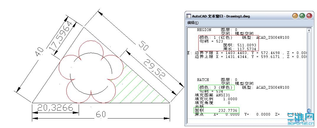

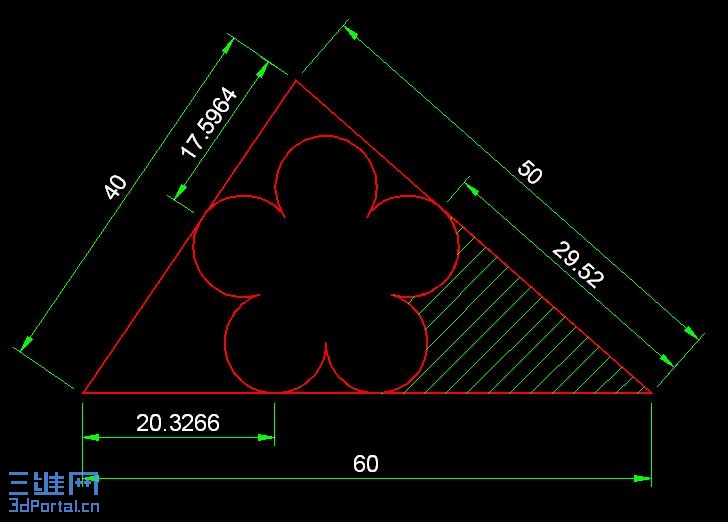

+ ~) p9 Q. i. L【进阶级练习题5】标准答案:7 m) i. b5 w0 C& @) X. |
1. a之长度 = 17.5964,就是(b)
4 J9 f) f0 j8 j1 J, T) O' X6 q2. b之长度 = 20.3266,就是(a)
& z9 _( x' J* m  M% h$ b3 n8 l3 A3. c之长度 = 29.5200,就是(a)
- V" c: o2 K4 q: G4 R4. 红色曲线围成的区域之周长 = 117.5734,就是(c)
, g* s. n( _# ~5. 绿色剖面线区域之面积 = 233.1049,就是(a)' L' g" Y4 k. E
附图: 第5题-解题.JPG 7 u3 K5 x# O8 m, H" H9 W4 ~

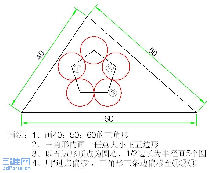

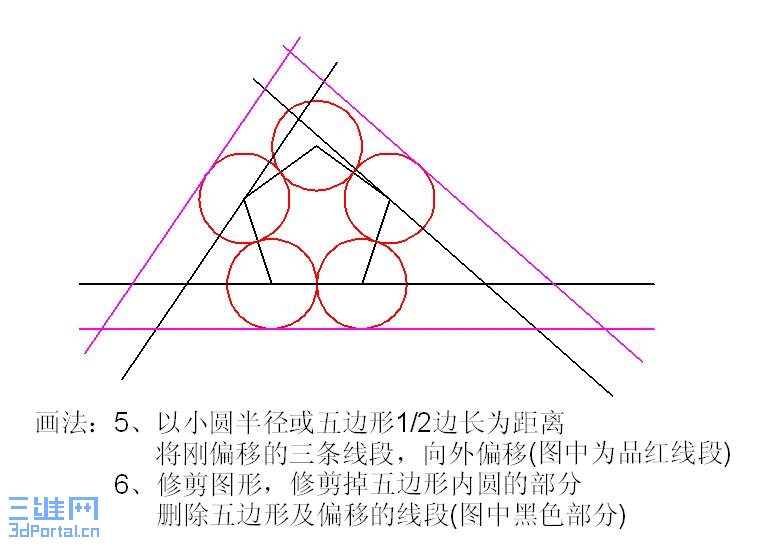

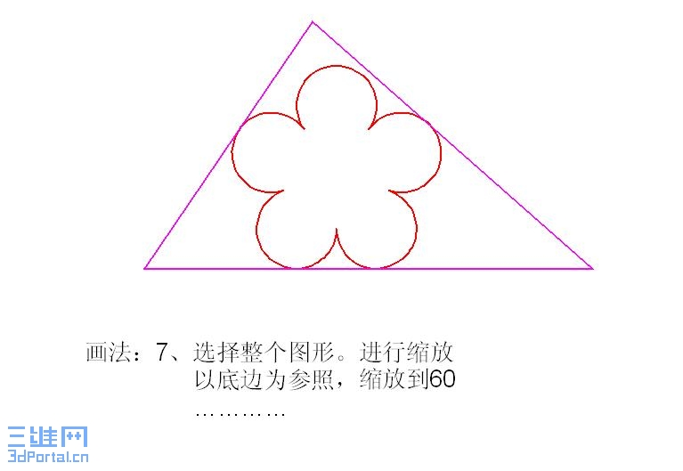

【进阶级练习题5】解题思路:
; n$ S8 `" w- a% \/ L5 i本题和上一题差不多,相对比较简单,主要运用“偏移”、“缩放”方法。
5 a( w8 N$ n# i 第5题-解题1.JPG 3 n+ e0 w$ H+ H( G1 M
第5题-解题2.JPG & y) w9 J+ }, _( j: J1 M! ^5 G
- I( k1 r0 \9 X* A! K& h! k

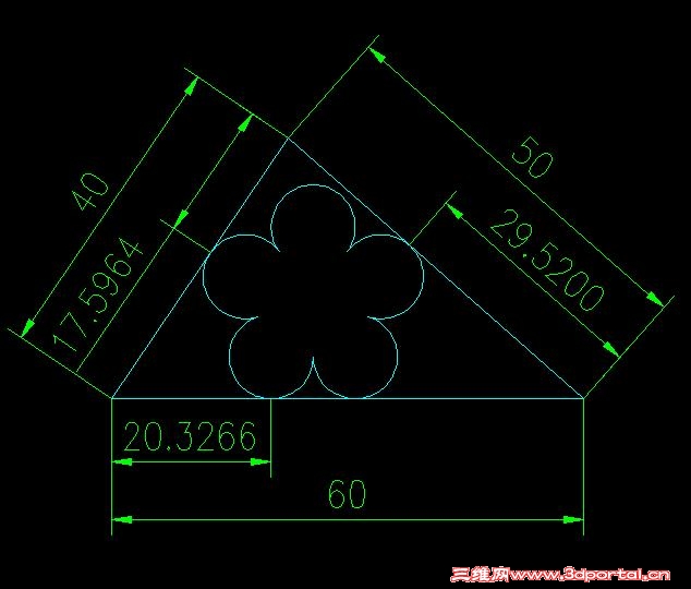

发表于 2010-12-19 10:38:23 | 显示全部楼层 来自: 中国江西鹰潭
终于完成了,只得叹息,高手真多,自己对CAD的运用,还是欠火候。
- ]% @# ]: J; }# |3 K0 y
