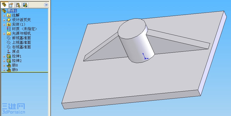

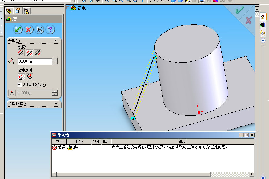

我做筋的过程中遇到这个问题,总是出错,操作失败,请各位高手指教,非常感谢!
发表于 2007-2-4 11:30:11 | 显示全部楼层 来自: 中国广东中山
no,no,跟圆相交的线应该往里面去,你不能拉伸是因为筋圆柱不能相交。
发表于 2007-2-4 11:43:05 | 显示全部楼层 来自: 中国北京
你把筋的拉伸厚度调整一下,调小

二楼说得对,“不要让草图线与模型相交,要离开点。”
