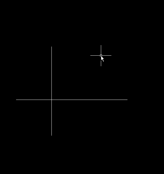

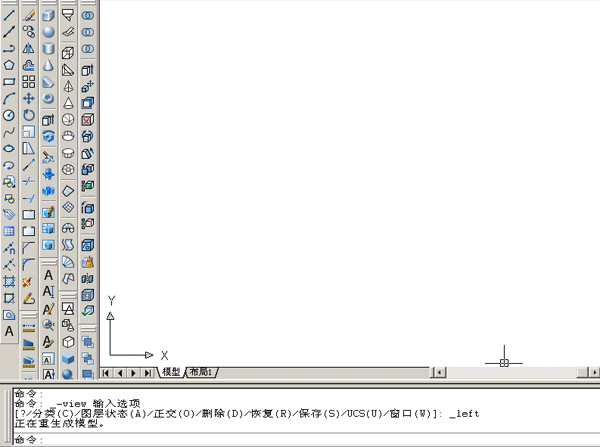

 楼主| 发表于 2007-2-3 21:37:05 | 显示全部楼层 来自: 中国
用三维建模方法画抛物线Y=X^2+2X+1! \  L  U8 p! n5 e
9 ]' z' ^1 F7 _" {[ 本帖最后由 woaishuijia 于 2007-2-3 21:48 编辑 ]
用三维建模方法画二维双曲线和抛物线.rar
57.06 KB, 下载次数: 197
教程(doc格式)
参与人数 1三维币 +10 收起 理由
★新手★ + 10 感谢技术分享!奖!

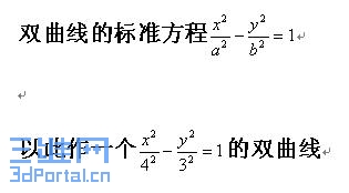

发表于 2007-2-4 00:27:29 | 显示全部楼层 来自: 中国江苏镇江
感谢楼主出这样的技术讨论题!
7 M) O( {" p3 y8 }4 } 8 v# Q: w" I/ b1 v8 z% v1 j5 b
看了楼主的解题思路真正是佩服。7 Y3 [8 t( @: A, Q$ B! b6 z1 P- S
7 |  q- Z; R; q" r  t6 C
根据双曲线的标准方程也做了一个,应当有共性呀!
