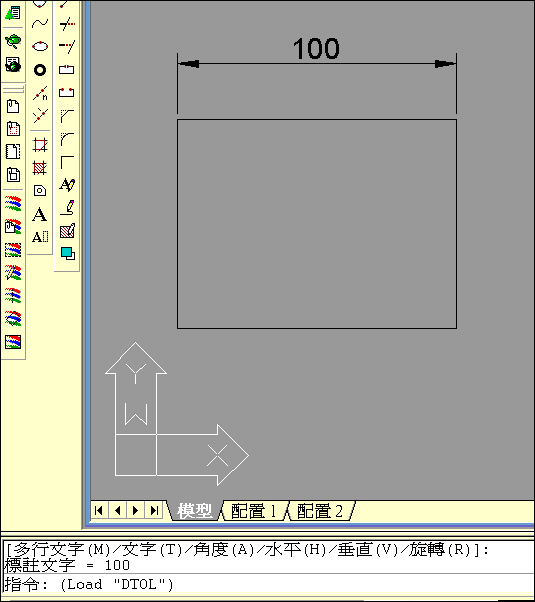

发表于 2007-2-1 08:52:53 | 显示全部楼层 来自: 中国台湾
LISP標公差法,請參考:2 H! S4 x% Y0 }( T7 r
此LISP是我寫的,不知那位高手可將之修改為可標公差符號(如H7 m5)?
& g4 r$ Q3 u+ j; i' _# w
8 P/ j+ O0 I; {" A' ?: b$ [) B[ 本帖最后由 joseflin 于 2007-2-1 08:55 编辑 ]
Dtol.rar
323 Bytes, 下载次数: 121
wsj249201 + 2 技术讨论

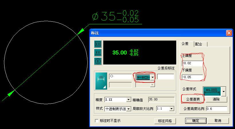

发表于 2008-1-21 09:55:27 | 显示全部楼层 来自: 中国浙江杭州
这个问题在华途AXCAD中非常好解决
这个问题在华途AXCAD中是很好解决的,直接输入就可以了,不必这么费劲
) V% C, `9 F9 p; t$ r% O. k' {如图:
: m! m7 e4 t# d+ d7 H$ X 附件1.jpg 9 S8 b0 q' O" F% u$ a# s- n
$ t, G1 B0 f" H: Z$ ?这个软件在华途的官网上可以下载到,目前是免费的:
( j# c3 s( o7 H
4 R- F& l( `$ m4 zhttp://www.huatusoft.com/download/axcadmc.exe
