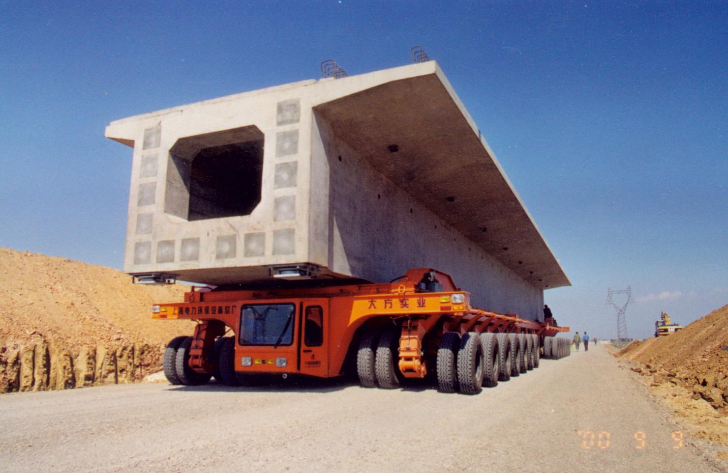

1、炮车由预制场运梁至桥头龙门吊:
1、炮车由预制场运梁至桥头龙门吊:

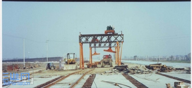

2、龙门吊
2、龙门吊

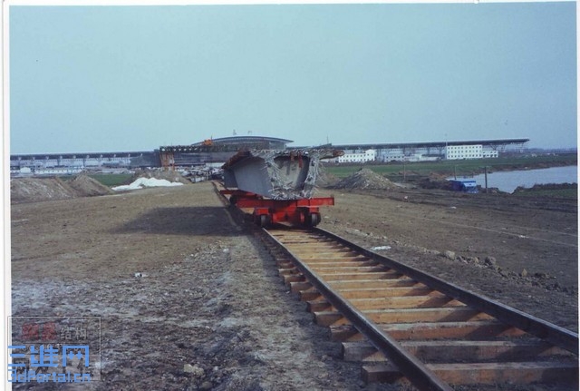

3、运输距离长的铺设轨道,由轨道运梁
3、运输距离长的铺设轨道,由轨道运梁

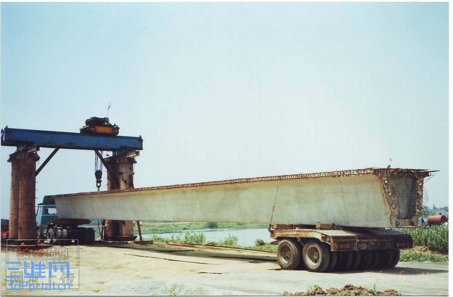

4、固定式龙门吊卸梁
4、固定式龙门吊卸梁

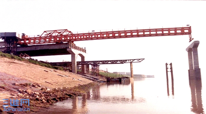

5、在已架设梁上装轨道,由轨道运梁至架桥机架梁(一)

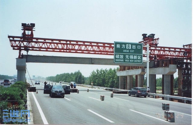

7、跨线桥安装时的照片
7、跨线桥安装时的照片

请问你那架桥机是怎么移动到下个柱体的,既没有导梁,又没有悬臂的伸缩柱!如果大哥有动画就好了!谢谢!

横梁连同前面的支腿是一起滑移过去的,而大部分(主要是起升机构)的重量完全在后面,以平衡伸出梁的重心!就像一个人身子往后仰,缓慢向的迈一大步一样,下面图片可以参考!
