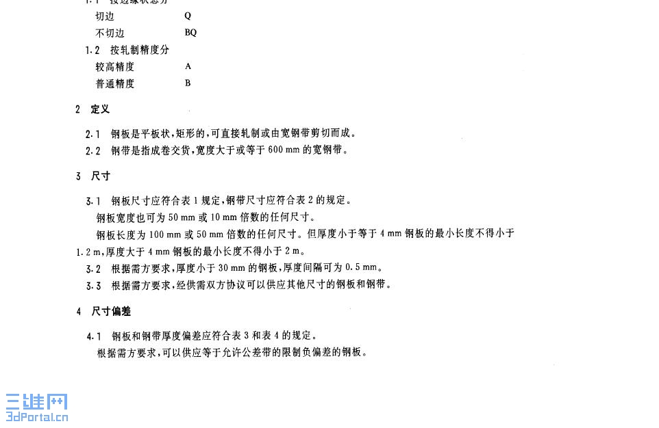

我在查热轧钢板尺寸规格(摘自GB/T709—1988)时,只能找到其长度的最大值和最小值,不知有没有长度取值的推荐数值??

GB/T708-1988里的关于长度的内容2 P2 ~$ r  O! L) t
