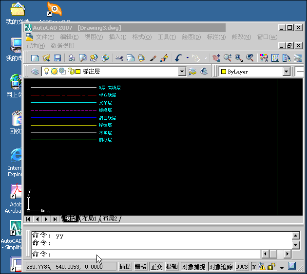

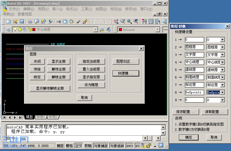

发表于 2007-2-2 15:57:48 | 显示全部楼层 来自: 中国广东深圳
呵呵,我明白你的意思了。; h% {& ]3 @; H$ W. M
想法是很好,要把所有的绘图命令以及所有的标注命令全重新做一个LISP程序,要它在执行命令之前先更改当前层。1 o% p" r# r* E; S6 R& i+ V
我还要提出一点,就是画实线用L,那虚线、中心线等等其它的线型呢,这样一定会增加命令,这样吧,我有一个小工具,或许可以帮到你一点,
' N* M3 t4 T/ w) p0 A5 L 2 n' O' X$ G0 M2 r- ~
1、你先加载这个程序,: k9 c  e1 \* i# t" M
2、在命令行里输入“YY”; l* c2 ^7 T4 t
3、在对话框里设置快捷键) B' j2 M) a( W( W9 O
如果不明白,再问我吧
70个小工具.rar
60.86 KB, 下载次数: 18
小工具
