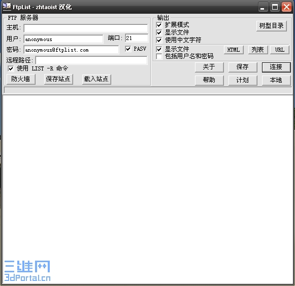

 楼主| 发表于 2007-1-29 20:42:11 | 显示全部楼层 来自: 中国上海

一、获取FTP文件列表
8 m* l9 p$ D* O5 E$ u) K$ t在“FTP Server”框中,输入Host(服务器地址)、Port(端口)、User(用户名)、Password(密码)、Remote path(FTP上的起始目录),确定是否采用PASV方式。如果有防火墙(firewall),再点框中的“Firewall”按钮,在弹出的对话框中对防火墙进行设置。如果需要经常访问此站点,可以点框中的“Save”按钮保存,以后用的时候点“Load”按钮即可再调入。
) @& b3 G& {2 _- {“FTP Server”框中内容设置完成后,点外面的“Go”按钮即可开始获取目录信息。获取过程的中间信息会显示在窗口下方的信息框中。数据传输完成后,系统自动对收到的信息进行解释,然后显示出目录的树型结构。4 E! b1 Q: F& ~% a
如果不幸说明也没列出来,把PASV选项去掉试试。如果不幸目录只列出了一层,那么恭喜,您中奖了:对方服务器不支持LIST -R命令。这时可以将“Use LIST -R command”选项去掉,再点Go,就可以列出下级目录了。这种强迫方式的数据通讯量比用LIST -R命令要大得多,在网络拥堵的时候可能会列不全,因此建议只有在确信服务器不支持LIST -R命令时才用。
& l* ^. x& X  U3 Y0 N如果希望在输出的树型图中只列出目录结构,而不包含目录中的文件,可以在“Output”框中清除“Show files”选项,然后点“Tree”按钮。如果希望在树型图中使用英文字符而不是中文字符,可以清除“Use Chinese character”选项,然后点“Tree”按钮。如果希望树型图中只包含文件名和目录名,不包括长度信息,可以清除“Verbose mode”选项,然后点“Tree”按钮。  h. o. {) T! d% s- U  c, s
如果希望输出FTP的URL列表,以便粘贴到FlashGet等下载工具中,可以点击“Output”框中的“URL”按钮。如果希望在URL中直接包含用户名和密码,可以在选中“With user and password”选项后再点“URL”按钮。如果在树图中看到某些目录下面没有列出文件,可以清除“Show files”选项,列出所有目录,然后再对怀疑列不全的目录重新列表。9 k5 F8 K$ v+ g
如果希望得到HTML格式的输出,便于从中选择需要的链接,直接用鼠标拖到FlashGet上下载,则可以点击“Output”框中的“HTML”按钮。
" o  o- X/ Q& Z& B+ E6 u9 x如果希望将FTP上的文件列表导入数据库或Excel工作表,可以点击“Output”框中的“List”按钮,输出的结果是一个用制表符(\t)分割的文本文件,第一列是目录,第二列是文件名,第三列是文件大小。! j8 }% }7 u( u2 Q8 C2 n3 E) N- ?
如果希望保存输出结果,点“Save”按钮,在弹出的对话框中选择目标文件即可。; x# q2 {8 m, O; I! Q8 d
