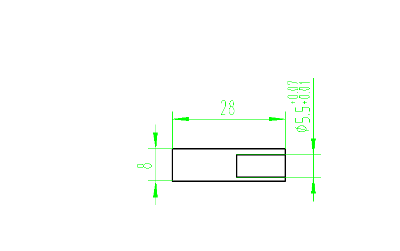

今天师傅没在 自己就晕了  唉4 P1 b1 n! Q/ C, ?  d/ u! b
# A; B1 ^. m3 h& l  M5 l主要就是那个孔 如何加工?5 b9 b7 F0 o$ N1 R

发表于 2007-1-27 07:54:38 | 显示全部楼层 来自: 中国河南洛阳
你在车床上先用Φ5的钻头钻,在磨一个小镗刀镗到Φ5.5即可 。
发表于 2007-1-27 08:08:22 | 显示全部楼层 来自: 中国江苏无锡
必要的时候做两个半圆环的工装,装夹后按楼上说的做,防止加工时因壁薄而变形。
发表于 2007-1-27 08:40:10 | 显示全部楼层 来自: 中国江苏常州
用5.5的钻头直接钻就好了
发表于 2007-1-27 09:06:16 | 显示全部楼层 来自: 中国安徽滁州
做一个工装夹具,放在小台钻上加工效率要快多了.
 楼主| 发表于 2007-1-27 09:50:08 | 显示全部楼层 来自: 中国黑龙江牡丹江
谢谢了  3.4楼 说的有理
发表于 2007-1-27 11:39:02 | 显示全部楼层 来自: 中国天津
看你的图工件是方的8 ~! s; Q1 M/ p+ u" ^0 R
   直接画线上台钻,用5.5钻头就好了 不过钻头要磨的好
发表于 2007-1-27 12:00:23 | 显示全部楼层 来自: 中国湖北十堰
+0.01~0.07的孔都敢直接拿钻头钻? 正确方法应该是 先钻5.3的孔 再用5.5的绞刀绞孔 选绞刀的时候注意用千分尺量一下
 楼主| 发表于 2007-1-27 17:39:54 | 显示全部楼层 来自: 中国黑龙江牡丹江
老大你们听说过 5.5的铰刀吗?4 \5 g) p4 i: X* X, o' m
除非自己做一个
