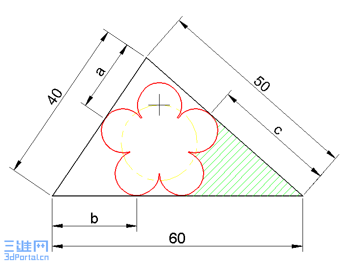

[练习题] 【进阶级练习题 5 】

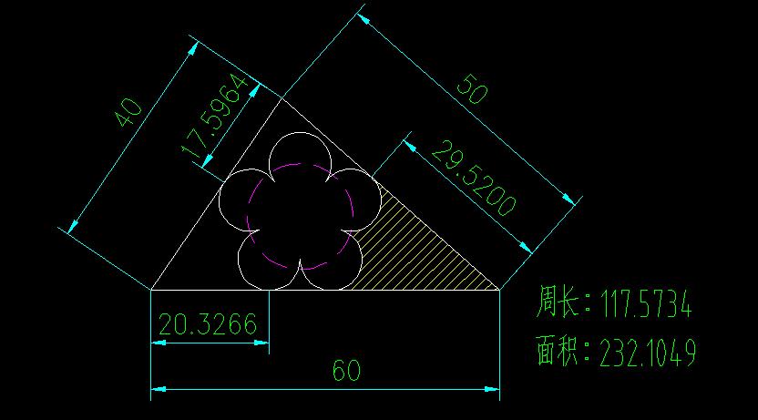

发表于 2007-1-26 21:21:03 | 显示全部楼层 |阅读模式 来自: 中国上海

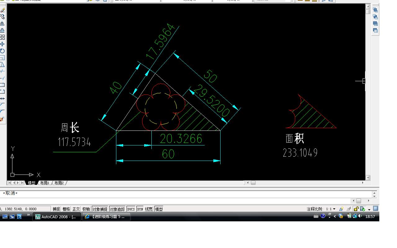

因明后天双休外出有事,故本题提早2天发布。! f$ C) y: q* U' B
, A4 i% q- ?0 G+ g1 v' Z- }【进阶级练习题 5 】
+ S1 t- v# m9 f+ N' T7 L" J: x. c
原创:Joseflin先生(台湾)      整理:SHAONX(上海)
/ r. y8 A" X, w4 {求:( E7 M$ L% ~: \. H3 `
1. a之长度为何?
5 Z! w5 m, {) g# |5 L  L    a. 17.4965     b. 17.5964      c. 17.65943 {2 j4 k# [7 r  U1 V: V8 [: h
2. b之长度为何?0 G5 L3 Z, @% @5 w/ C
    a. 20.3266     b. 20.3626      c. 20.6236 $ n" F! j, q# X% V& w" b* B
3. c之长度为何?
0 @1 `( G  [1 |% T8 ^/ n: O' W    a. 29.5200    b. 29.5300     c. 29.5400
* [* h7 w7 @8 n& J, x0 N4. 红色曲线围成的区域之周长为何?
& t' `4 n# E) W# d    a. 117.3475    b. 117.4753     c. 117.5734
  }" V2 @, h9 a, r6 S& w1 q3 C5. 绿色剖面线区域之面积为何?
" v2 \) l  r, v; W3 }# B    a. 233.1049    b. 233.4109     c. 233.4901. j2 a* ]$ {5 P/ h( e, w& T
) V" c3 z) g7 o3 @' ~
Problem5.gif 8 a) D7 i/ d3 W$ O
. s" M- r9 `+ Q' `2 G
请做题的同志们尽量把步骤说明哦。经验让大家分享下吧( q  _7 L! d6 I/ X1 }6 I' ?6 [1 D

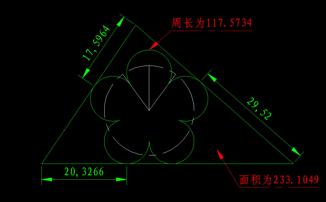

发表于 2007-1-26 23:59:00 | 显示全部楼层 来自: 中国江苏常州
b,a,a,c,a
发表于 2007-1-27 06:44:09 | 显示全部楼层 来自: 中国
楼上完全正确

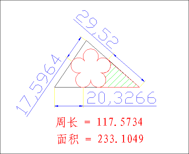

发表于 2007-9-6 09:39:17 | 显示全部楼层 来自: 中国福建三明
我来交上作业 :lol:
: u& G4 C, C4 K% i# y- A
9 E/ {+ k& w$ @2 v& C5 z[ 本帖最后由 jiangxschem 于 2007-9-6 09:40 编辑 ]
2005llnn + 5 正确
发表于 2008-6-18 14:39:48 | 显示全部楼层 来自: 中国江西南昌
b, a,  a,  c,  a
( g. V) q# S- u, g5 ?  练习!!

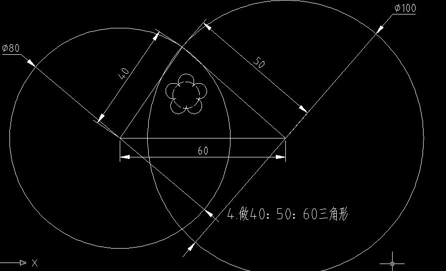

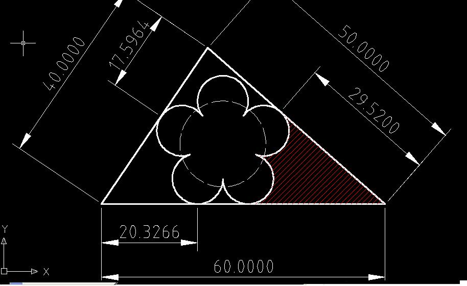

发表于 2008-6-25 14:37:42 | 显示全部楼层 来自: 中国甘肃张掖
答案
个人看法:本题的难点在于正确使用缩放和偏移工具。
2005llnn + 5 正确

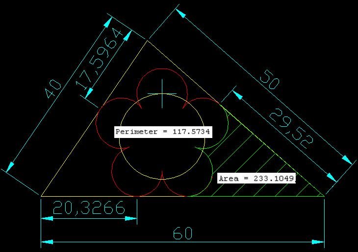

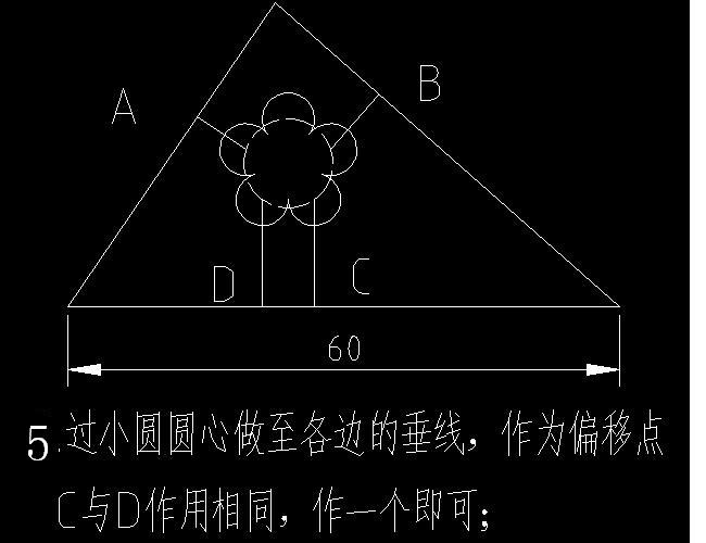

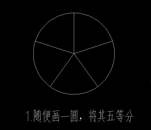

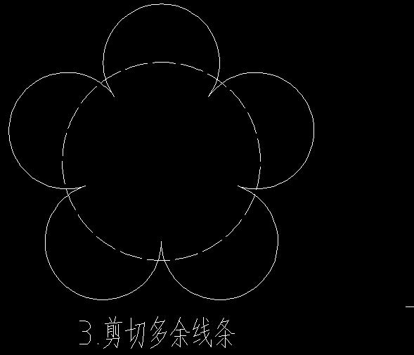

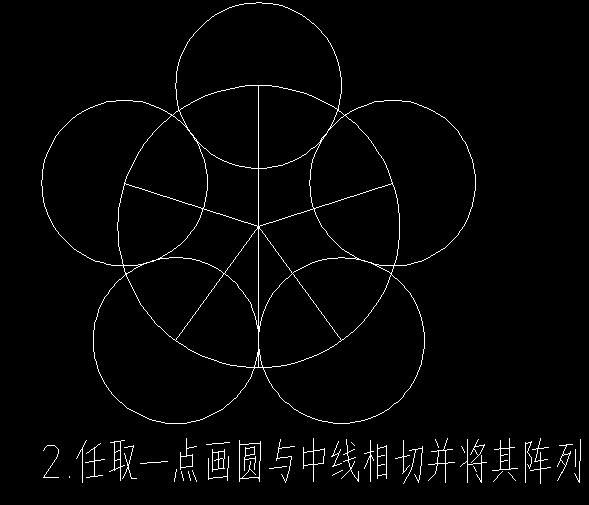

发表于 2008-6-28 16:35:53 | 显示全部楼层 来自: 中国浙江温州
( p+ `$ [) z+ G" L我的答案是BAACA
  N$ ?" @' p, z- f把制作过程晒晒 * u' }+ t' X, x
1.JPG 7 o; K* E, x  K. l4 A  h& ~
$ c! ~$ {5 Q5 }& b. B  p+ L
2.JPG 4 n) c3 B/ j6 @" }4 e
5 H' z* o2 X0 ^1 X
3.JPG . I3 ]1 w1 t0 [2 D9 W
5 C9 `3 U# H6 J3 L$ i
4.JPG 4 E8 A  m! y; P
% T( `& v, H7 |# }% A  G6 Z# ~
5.JPG 7 o# ?& r7 N" m# f; i) t! D
6 n  q+ z# w6 @1 t. Y& B9 V
下面就是“过点偏移”然后“参照放大”,和前面几题一样的...
2 {/ J. b0 s5 h6 C# H# a4 Y1 [; R画法好像比给的答案麻烦了些.... i5 }4 `/ S* g0 n# f! C
) ]+ c" t: C6 T9 A2 W( F[ 本帖最后由 xiaoyz0 于 2008-6-28 16:39 编辑 ]
参与人数 1三维币 +8 收起 理由
2005llnn + 8 有自己的方法,很好
发表于 2008-7-2 07:39:22 | 显示全部楼层 来自: 中国浙江台州
b a a c a
2005llnn + 5 正确

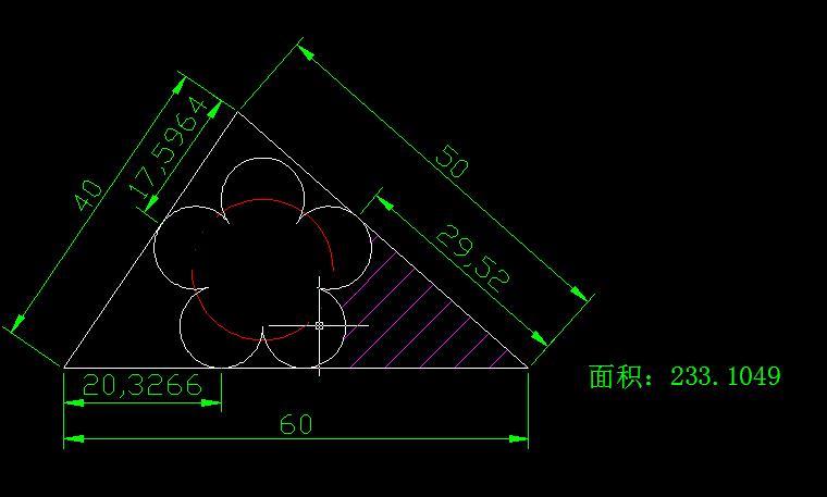

发表于 2008-8-15 15:13:21 | 显示全部楼层 来自: 中国江苏苏州
新手练习中 请多多指教7 B) ~1 O2 Y$ R& Q! s5 f+ g, ^3 Z
9 ^& x# r. X5 a; ^, H& Y
' N2 z, w2 O# x' a' r3 r- c$ q2 |9 S6 ?- H' d! U
[ 本帖最后由 leanjay 于 2008-8-15 15:14 编辑 ]
进阶级练习题5.dwg
48.43 KB, 阅读权限: 50, 下载次数: 3
2005llnn + 5 正确

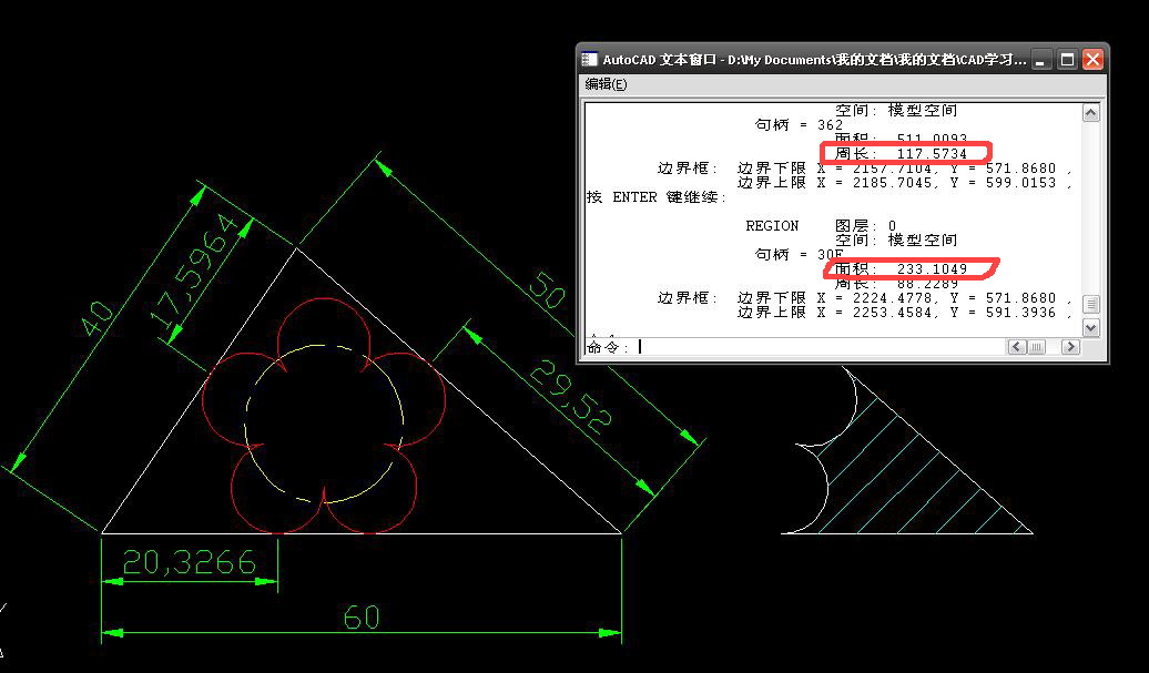

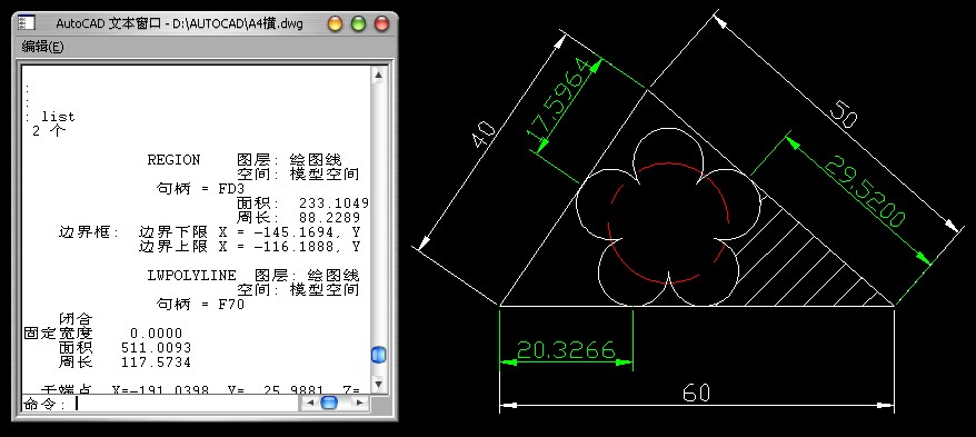

发表于 2008-9-20 15:46:03 | 显示全部楼层 来自: 中国广东韶关
1  c. 17.6594' o% u0 K+ x' Y. Y9 {
2  a. 20.3266 " \! a' ~' D, b: O% M: t  z, F; f
3  a. 29.5200
# e6 \3 L, c, A: ^/ z不知道为什么我求到的面积,选择题里的答案里面没有。。图形应该没有错吧
! C8 c( {" V. M4 q$ }$ D ;) ;)
$ y$ L& X. t1 `: Y! x
& V. T0 q( D* l0 h3 v& R把他们弄成面域就可以求出正确的面积和周长了。。
! g. d8 t. j6 h; [
, r+ V. L& V& B; z! z[ 本帖最后由 freeinterest 于 2008-9-20 16:27 编辑 ]
2005llnn + 3 面积受黄色的圆影响了

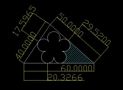

发表于 2008-10-22 00:25:41 | 显示全部楼层 来自: 中国
答案:B、A、A、C、A
4 `( }; o/ N5 { 05.JPG
2005llnn + 5 正确
