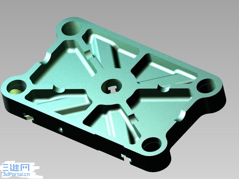

这是我刚刚做完的设备,现在把设计过程中的问题,及发生的问题讲一讲,和大家分享!请大家多提意见!% Z: G. U. P$ T" R' @" w1 O. V% t
  首先介绍一下这个设计的参数,这是一台100T的压力机,结构采用市场上比较主流的结构,4柱式,上面的是主缸,下面有一个顶出缸,压力是20T。- s( u( v5 {* L) t+ B* r6 M6 h

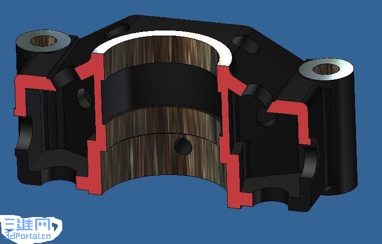

  接下来说一下设计的主要过程,首先是图中的三个主要的主机箱体,上面的盖子,和中间的导向,还有下面的底座,请大家先看一下这三个“家伙”的结构。具体结构看附图。
为了保证这三个家伙在装配的时候可以安装在一起下了不小的功夫,由于是单件小批量生产,在这里我采用了3个把在一起加工的方式,主要优点是降低了对加工设备与技术和测量设备与技术的要求,主要缺点是失去了“互换性”,因此,既然决定采用这种方法,那么在设计的时候考虑了把这三件合拢一起加工的辅助工艺结构、合理的结构参数等等,而且还提出做配对记号的要求(因为他们已经不能分家了)以便有合理的生产组织与安排。如果你不准备采用这种方法,还必须明确地对四个孔的形位公差提出合适的要求。

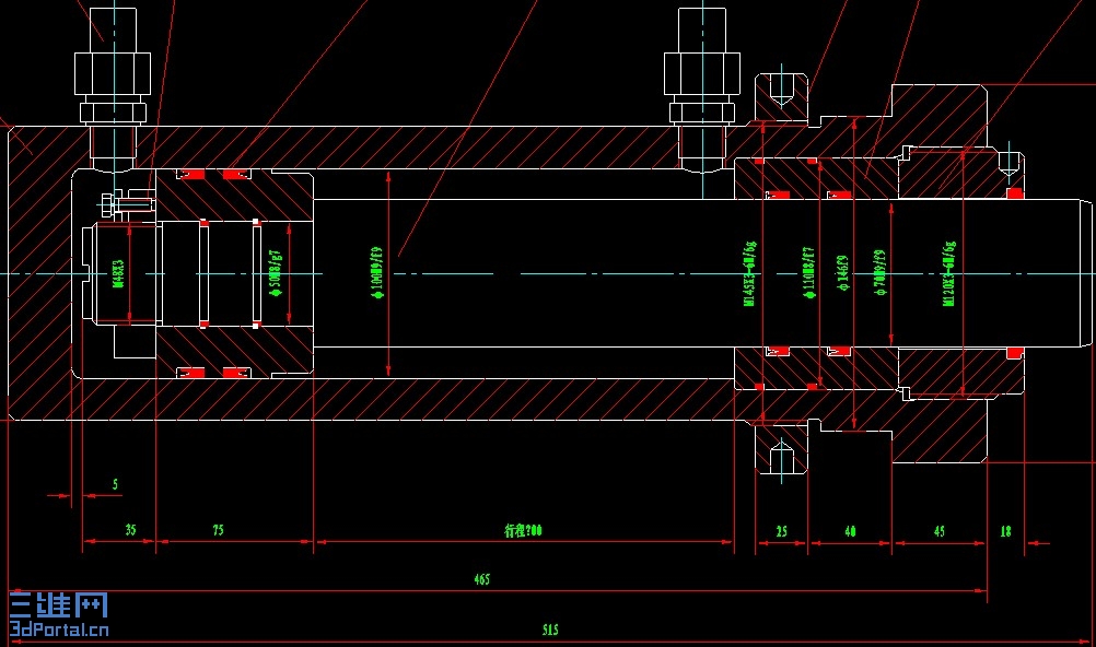

这层说一下液压缸的设计过程,先说一下主缸,100t的,图为结构图
2 w: J7 s7 ^7 a8 U  e1 f这支缸是典型的压机缸,压机行业的主缸缸筒壁厚都选得很大,比如220缸径的壁厚大概40以上,而且用整体锻件作坯,所以成本很高。因为我们不是专业做油缸的,所以计算比较保守,
# X$ t. H6 k2 `3 s! p1 [4 Z而按德国力士乐25MPa、35MPa标准缸220缸径的采用273无缝管为坯料,成本低很多。% C4 h: z8 F1 P3 Y
工艺上可选用整体式活塞、活塞杆,用棒料、堆焊活塞部分。% r3 f5 F7 c  j
这个缸的缸底有问题,安装时o圈易损坏,应该做成像缸头那样作成两部分
6 m& d# H9 ]0 S* F+ W活塞与缸筒、活塞杆与导向套直接金属接触了,应留间隙,加支撑环' o! a) Z8 y% o" f( ~0 X
进出油口不要一样大,缸底的油口必须大,因为流量大许多(这儿要用充液阀)+ {# K+ X1 M7 g$ p# ]. q8 E
(上面有的话是引用lfpecker的)
7 D1 e1 e" a3 w  {+ H! u重型油缸经常很厚实,因为他们产常承受意想不到的载荷,比如:他们常常同时作为导向机构使用而受到不小的侧向力,而在一般的工程油缸应用中,让油缸(气缸)工作时受到较大的侧向力常常被认为是不可饶恕的错误。甚至连所使用连接件都要求有“万向”调节功能以最大可能地减少“弯矩”。(以上引用szguanbo19)$ u0 Q+ f, V) M' K7 k
油缸的设计与标准油缸的设计是有区别的,除了标准油缸设计应该考虑的问题外,你还必须考虑侧向力(偏载、弯矩等)在下面两个地方产生的侧压力对油缸工作的影响:1、缸杆与缸盖孔壁之间;2、活塞与缸体内壁之间;

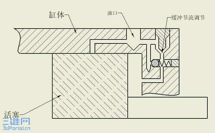

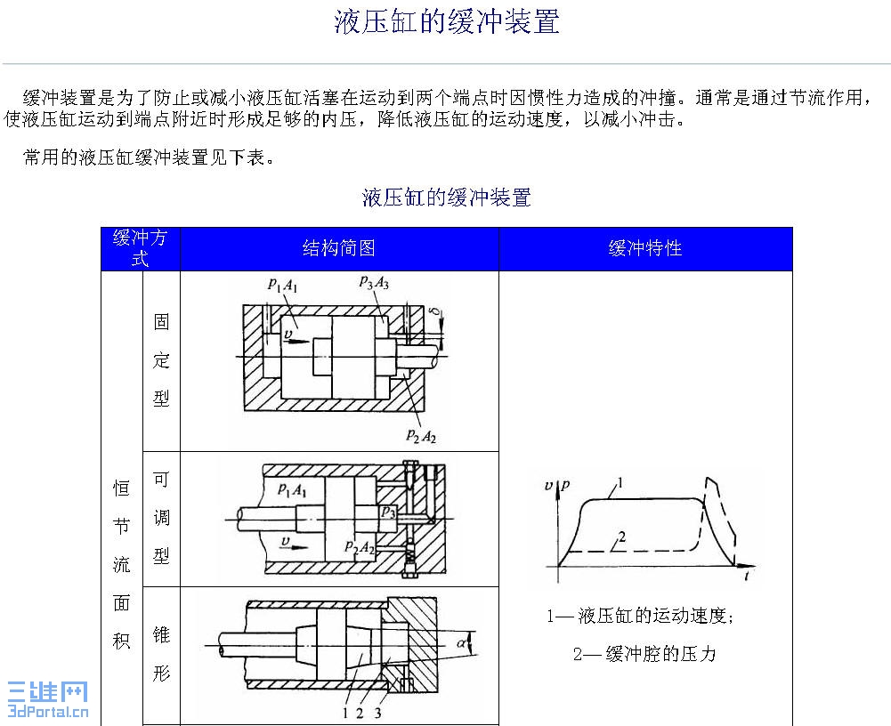

这里说一下油缸在快接近极限文职的时候的缓冲问题:一般在活塞快接近缸底时会有比较大冲击,进口缸可以明显看到在快到极限位置时有很明显的减速(缓冲),这里面接受几个结构请看附图
