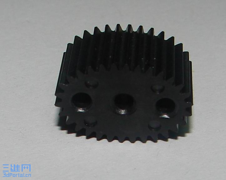

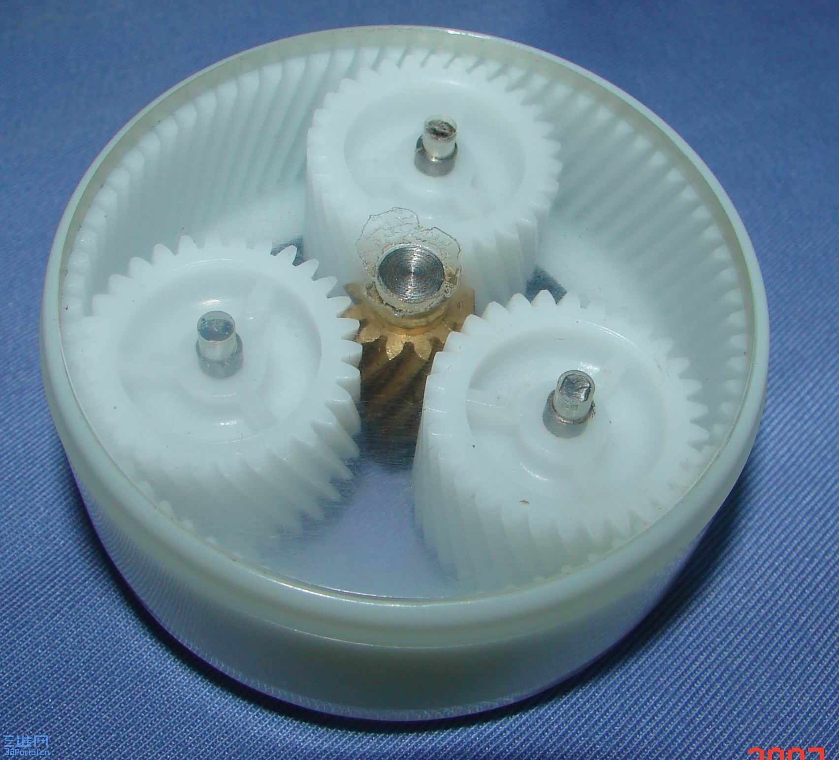

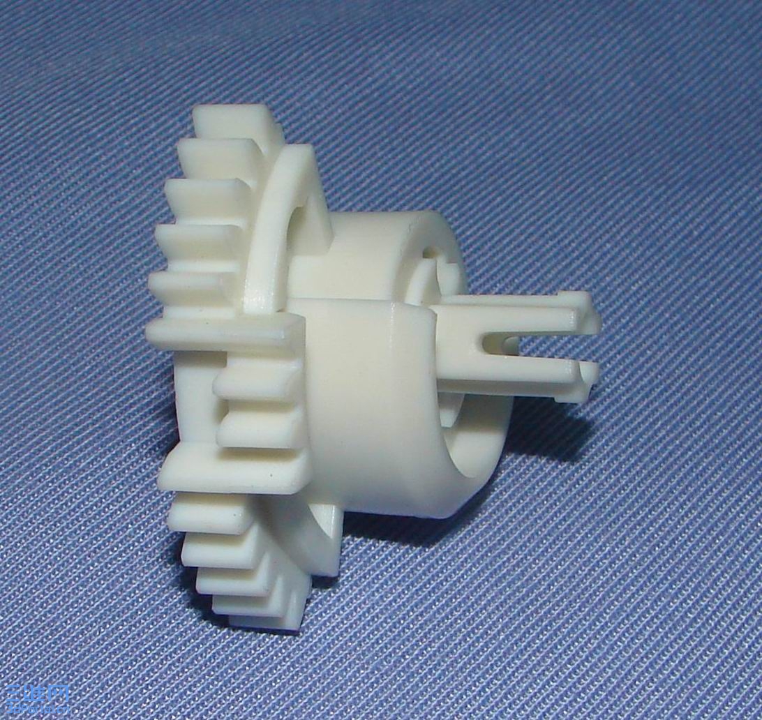

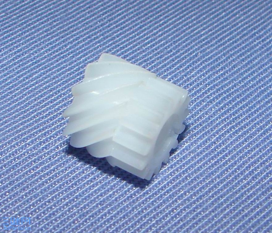

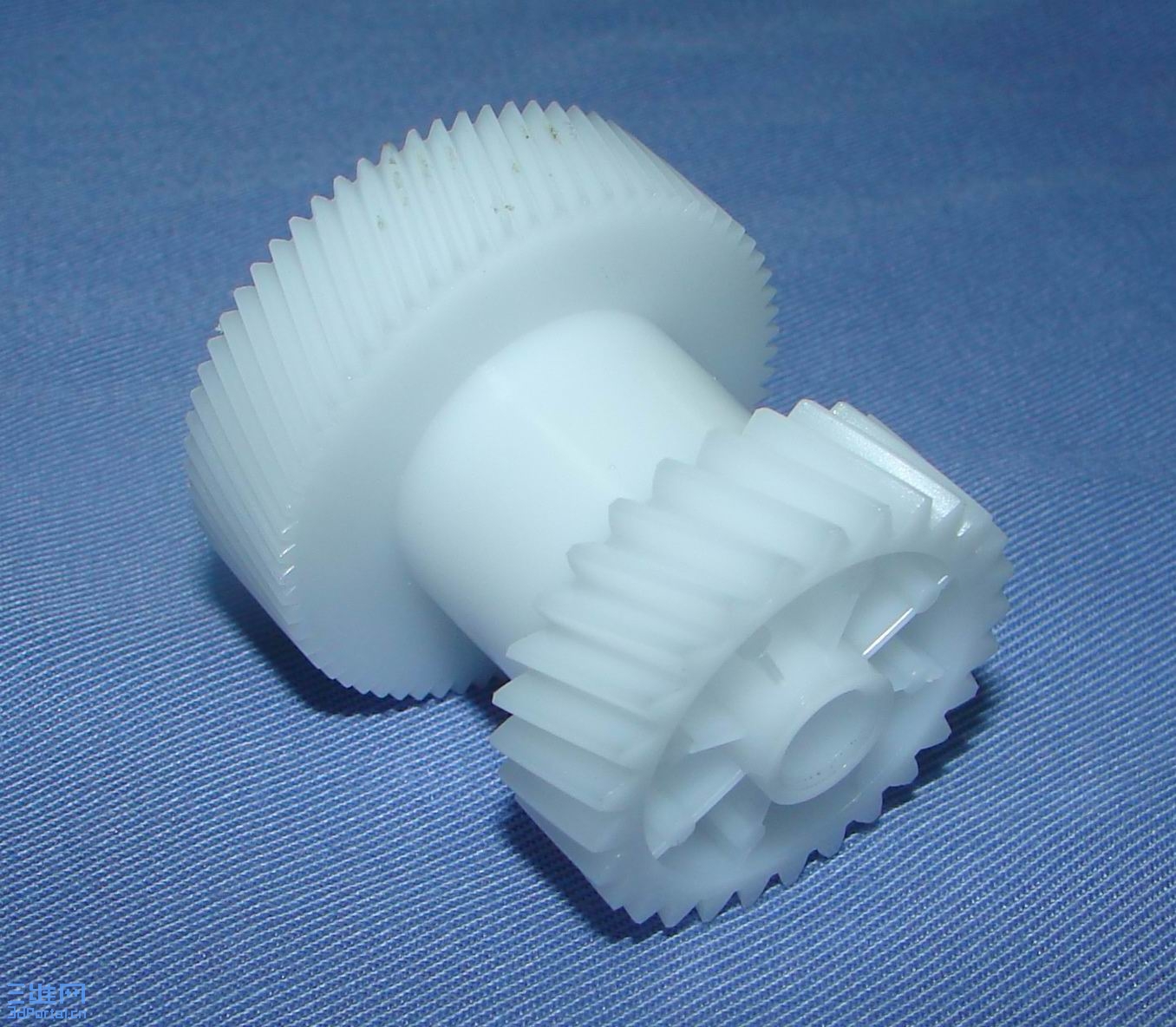

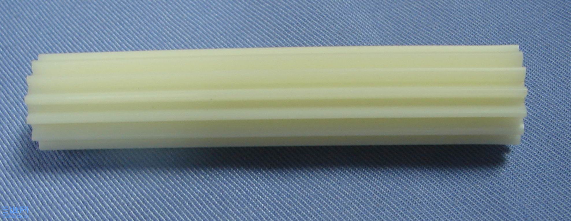

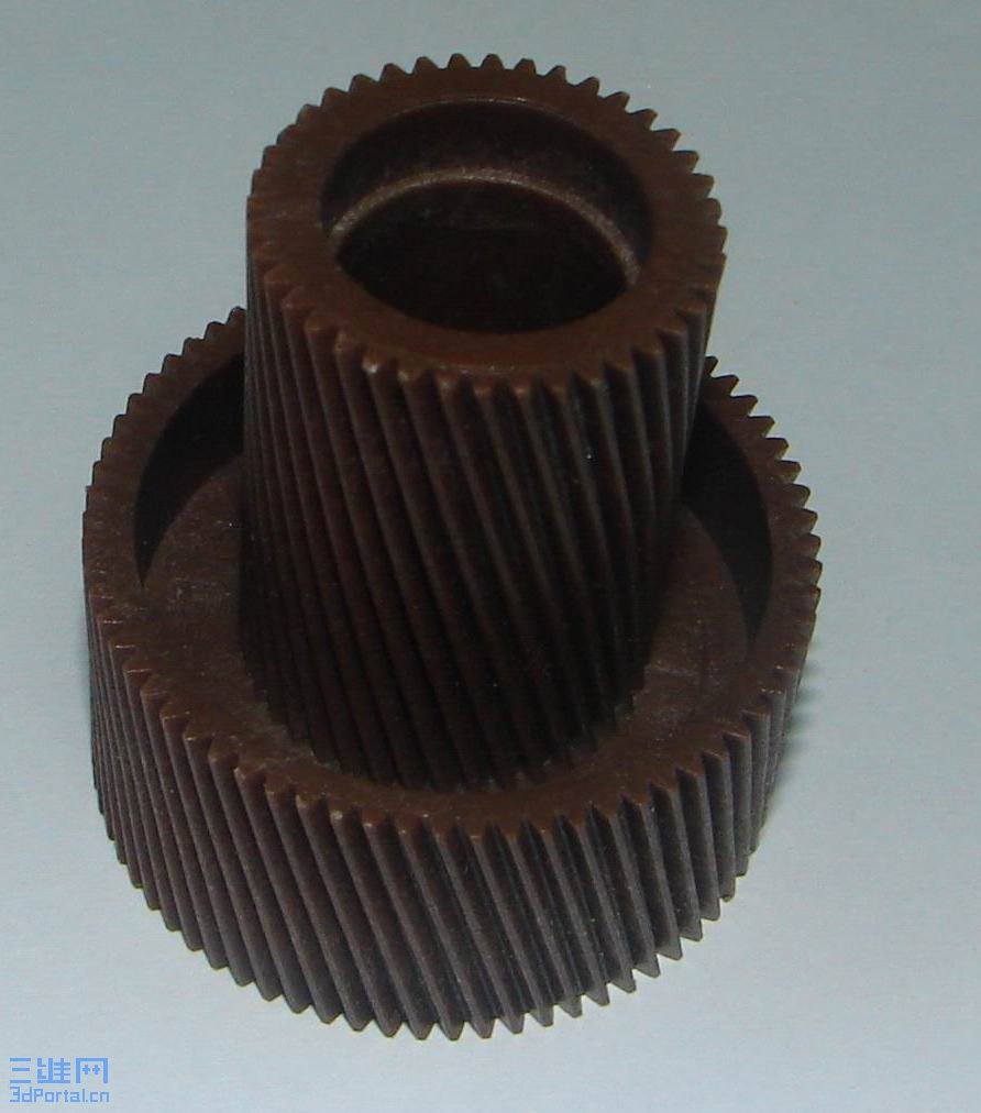

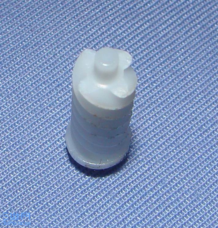

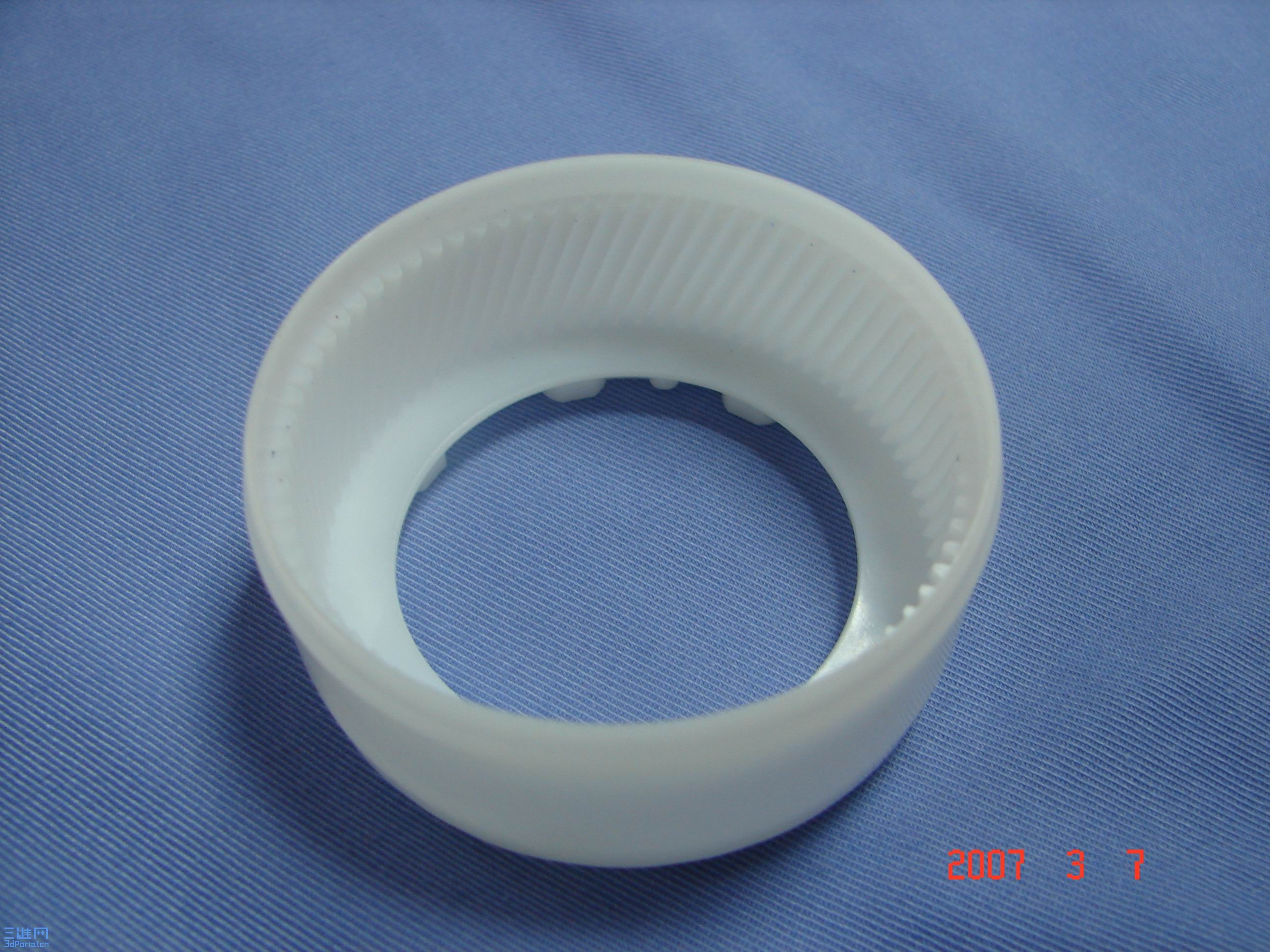

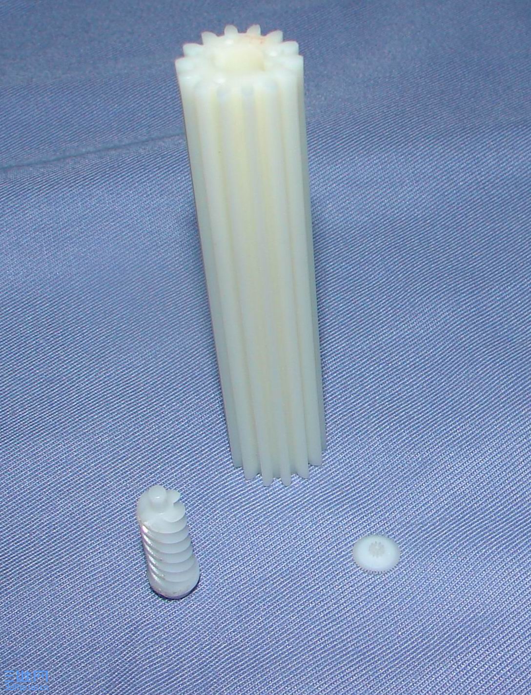

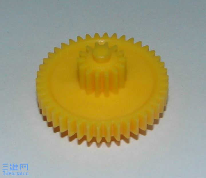

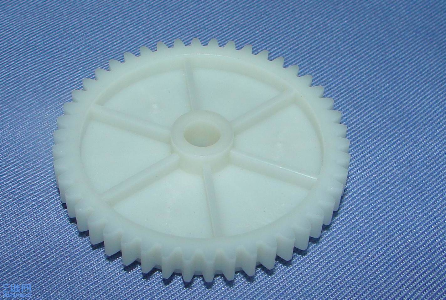

 楼主| 发表于 2007-3-10 11:23:43 | 显示全部楼层 来自: 中国广东深圳
对这些图片做一些说明:4 z6 O9 _' e5 Y9 d4 s% _2 T- y9 r
1直齿轮,这个齿轮关键就是齿轮很长,长度有77.26mm。这对于注塑而言有较高的要求。
. O+ n5 e! e4 a. v1 j8 A2内斜齿,内斜齿的设计是一个难点,如何计算内齿的齿轮参数?) ?4 _) R2 a4 P% t
3蜗轮,这个是带喉圆的,不是用斜齿轮代替的,出模是关键
1 c& \9 b' Q5 r# e! u4 o  N4双斜齿,两个齿轮的旋向是相反的,和人字齿很相似;
. O1 s& ^4 C! E) Z5 t% [5 局部齿的9 u/ D2 S0 h) t8 ~; L
6 局部齿的+ h* _  \4 u% ~" F' a; i
7 直斜齿组合,模具设计有难度啊
" m9 U. @5 \! v4 r: \' |% r8 直齿,结构设计是关键,这和收缩有关啊, |2 _6 l6 Q# O
9 4头的蜗杆
3 n4 h. C# W  O8 B10 椭圆齿轮,这个是很少见啊,如何设计如何制造,齿形怎么分布?
3 e, W! B3 d9 {+ @4 v0 ?- i* T3 X& q3 c11 直齿了,不过是加了颜色了。这就是塑料齿轮的颜色可以控制了
5 H' ?/ n& E* w, I, X9 G$ f12 两个斜齿了,尺寸比较大一些9 z2 Q; Z' d9 A8 o& m1 b) b
13这个是齿轮的对比了,那个小的由于相机像素比较低,拍摄时候很模糊,所以就给一个对比了
* I% {3 _1 b9 f  M7 _9 d14 斜齿轮的牙箱啊,比较少见的
参与人数 1三维币 +8 收起 理由
hero2006 + 8 有解释很不错
