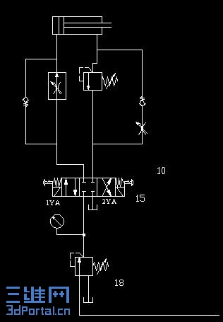

我们系统的一个减压阀当压力调整到6MPA 时,出口压力没有波动,当调为5MPA时,压力波动非常厉害。8 |" P: ^0 h% n1 c2 y
减压阀出口接的是一个液压缸,速度很慢,大约1mm一秒,D=100,d=70。压力由压力表读出

泵站打出来的压力是多少?
& R5 f* B5 `' V' f" |  z! p0 _是不是减压阀的弹簧不太好了?+ i, `6 ?1 L+ R, O* E7 r2 ^
还有这个原理图的2个减压阀画法 对吗?

上面的阀应是顺序阀,下面的是减压阀,画错了.

1)照楼主的附图,来自泵的压力油,先经过三通减压阀,再经过换向阀-节流阀到液压缸。3 X6 E2 {$ N7 [0 T% Q( {, Q& E# G
2)楼主讲出口调6没有波动,调5就波动很大。这其中就有可能是,出口压力5与负载和各阀口损失加起来所需的压力过于接近。对此,请楼主观察一下,负载在压力波动时,是否出现一动一停现象?

不好意思,第一个减压阀确实画错了,画成溢流阀了,缸出口是个背压阀,产生一定的背压,让缸运行稳定一点。压力波动时确实速度有波动,但没停,通过传感器的显示知道,速度变小变大,有波动

我觉得会不会是将减压阀压力调到5MPa后,减压阀的出口压力与系统压力过于接近* P& L) L; y4 V# X' K; e( e- u4 S
所以导致压力波动大,多余的油液通过溢流阀溢流,然后系统压力不断重复0--额定压力的过程. M$ k8 d) J  C4 |, o3 S
所以才会出现速度不稳定的现象
