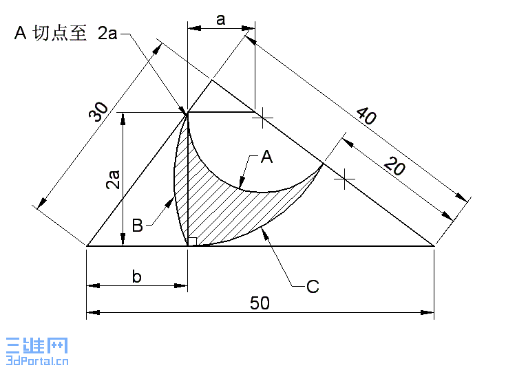

求:% A2 \% N6 ^9 g* v2 L
1. a 之长度为何?0 S; ^& Y) p" Y% {% j5 e, Y
   a. 9.6477     b. 9.6747     c. 9.6774
) v# ^) j/ {: n  h+ d% N! {; v2. b 之长度为何?+ i' A" r# ?5 C0 p. n8 K. H; k
    a. 14.5116     b, 14.5161     c. 14.5611/ G$ ^" e4 I- L. c& P0 z
3. A弧之弧长为何?+ f% y3 n1 g) J# U
    a. 27.0034    b. 27.0304     c. 27.0403
3 Z6 g) _8 W' n& a- C: d7 g8 y/ B% j% I5 j4. B弧之弧长为何?+ o2 @2 ^6 J5 P" Q3 s& ^
    a. 19.8049     b. 19.8409     c. 19.8940
% x' g- M9 {! v0 R/ F. @5. C弧之半径值为何?. ^+ t0 U/ U, Q7 d9 i) C
     a. 21.8176     b. 21.8671     c. 21.8716( S7 j( K) r& I8 }0 o+ n
6. 剖面线区域之面积为何?
. J# E5 z6 \6 k1 O" R# ?    a. 145.0234    b. 145.0342     c. 145.0432
0 U: r1 }$ ^; E提示:
. C9 }, I) g5 W7 u1、A圆弧的一端与2a相切,不是到a与2a的交点。
& q; w, ]/ \+ a( n; n  b2 M$ K2、A圆弧、B圆弧的圆心,均在40的斜线上。

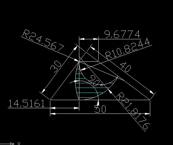

发表于 2007-1-15 21:04:26 | 显示全部楼层 来自: 中国江苏苏州

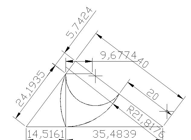

画出来啦:——对否?
★新手★ + 5 积极参与!
发表于 2007-1-15 21:05:16 | 显示全部楼层 来自: 中国江苏苏州
哦,对了答案是CBCCA

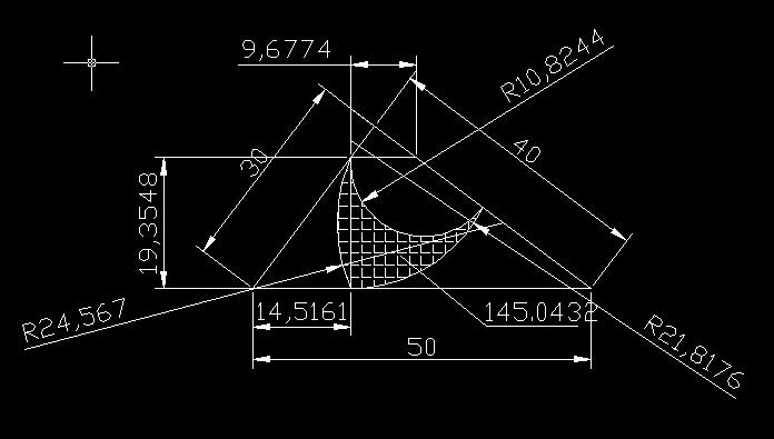

未命名.JPG 我是看了提示才画出来的,学到好多,1 N/ @( v% L2 t- X4 k. u  |
% r; D& c! a$ y( d不过在计算面积的时候遇到一些问题,发现好复杂,要打断直线,再合成面域,
/ C7 U+ g9 n1 S1 c& s, k/ H  t/ R: o. D# K! w) K/ `) L
谁能不能告诉我一个简单的方法啊,谢谢了,下面是我画的图:

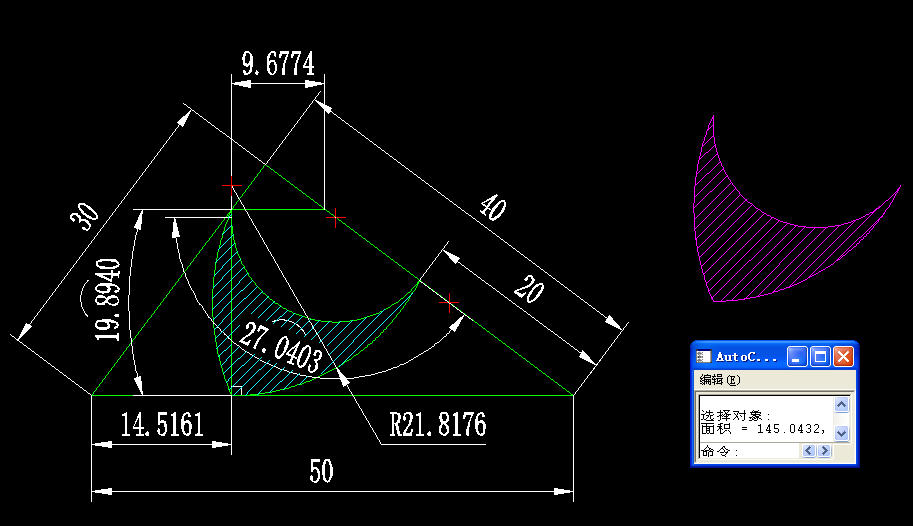

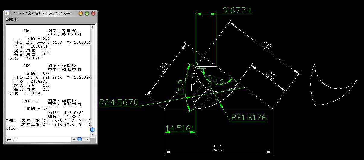

发表于 2008-6-23 00:23:33 | 显示全部楼层 来自: 中国江苏南京
我也来发一个 3.JPG 3.rar (13.3 KB, 下载次数: 17)

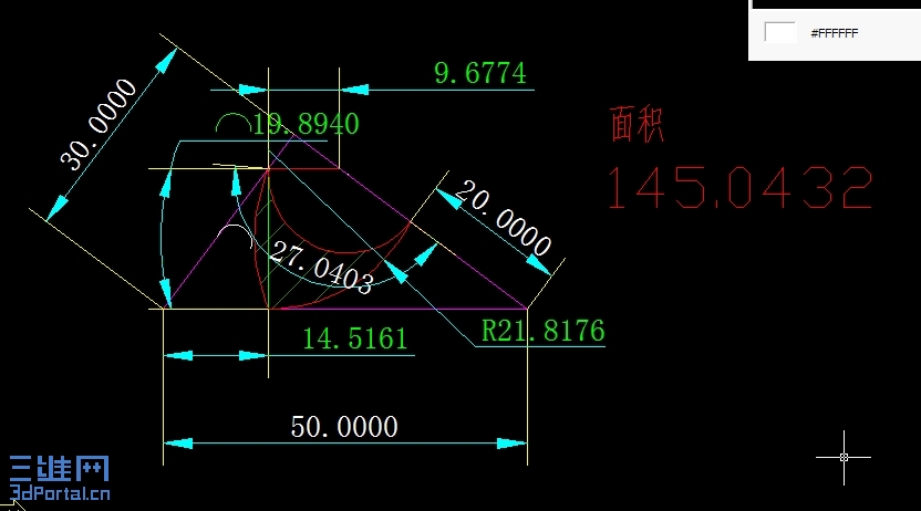

发表于 2008-6-25 12:43:03 | 显示全部楼层 来自: 中国甘肃张掖
答案
个人认为本题难点在于如何合理利用缩放工具。做关系为2倍的直角三角形二直角边时最好比原图小点,取为整数,这样做图能快捷点。
参与人数 1三维币 +4 收起 理由
2005llnn + 4 积极参与!A弧之弧长标注线好像不到位

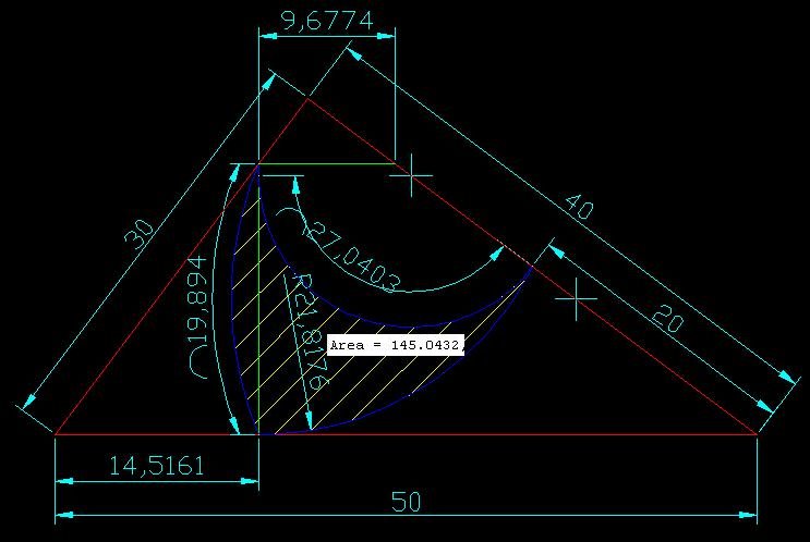

发表于 2008-6-25 13:19:40 | 显示全部楼层 来自: 中国甘肃张掖
引用:三维币  +4 积极参与!A弧之弧长标注线好像不到位
* l4 G8 }: S! w8 {2 o! y斑竹请再看看,也许是我错了。附上我的DWG。
进阶级练习题3答案.dwg
39.64 KB, 阅读权限: 100, 下载次数: 1
2005llnn + 3 经检查,楼上完全正确

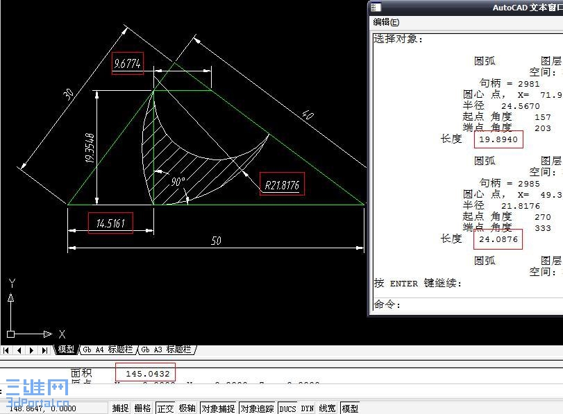

发表于 2008-6-29 13:56:14 | 显示全部楼层 来自: 中国浙江台州
软件所限 标不到要求尺寸
2005llnn + 3 鼓励

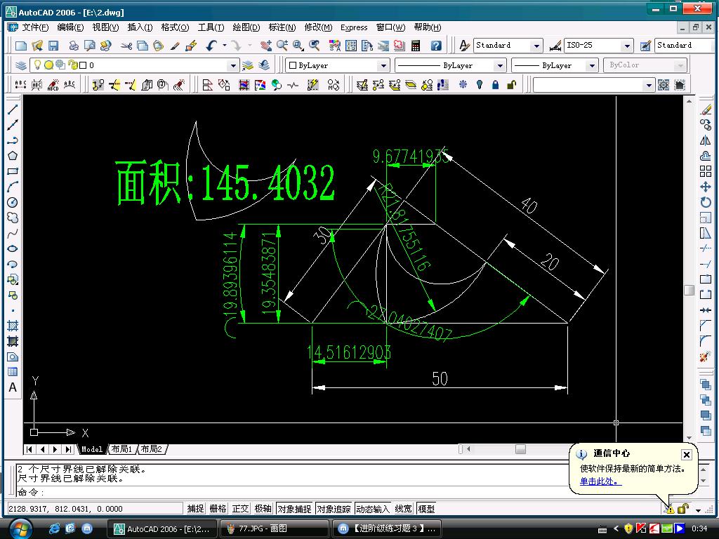

发表于 2008-7-1 23:04:51 | 显示全部楼层 来自: 中国江苏扬州
错把C弧的半径看成弧长,忙了半天
0 d6 Q  t, z" `& ^( w: p 3.jpg
2005llnn + 5 正确

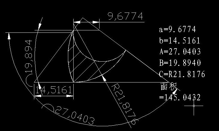

发表于 2008-7-5 21:41:43 | 显示全部楼层 来自: 中国台湾
(1).c     (2).b     (3).c     (4).c     (5).a     (6).c
2005llnn + 5 正确
