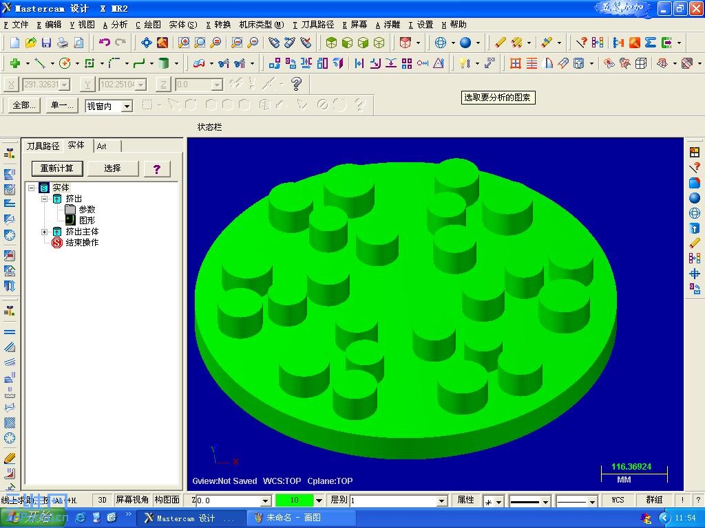

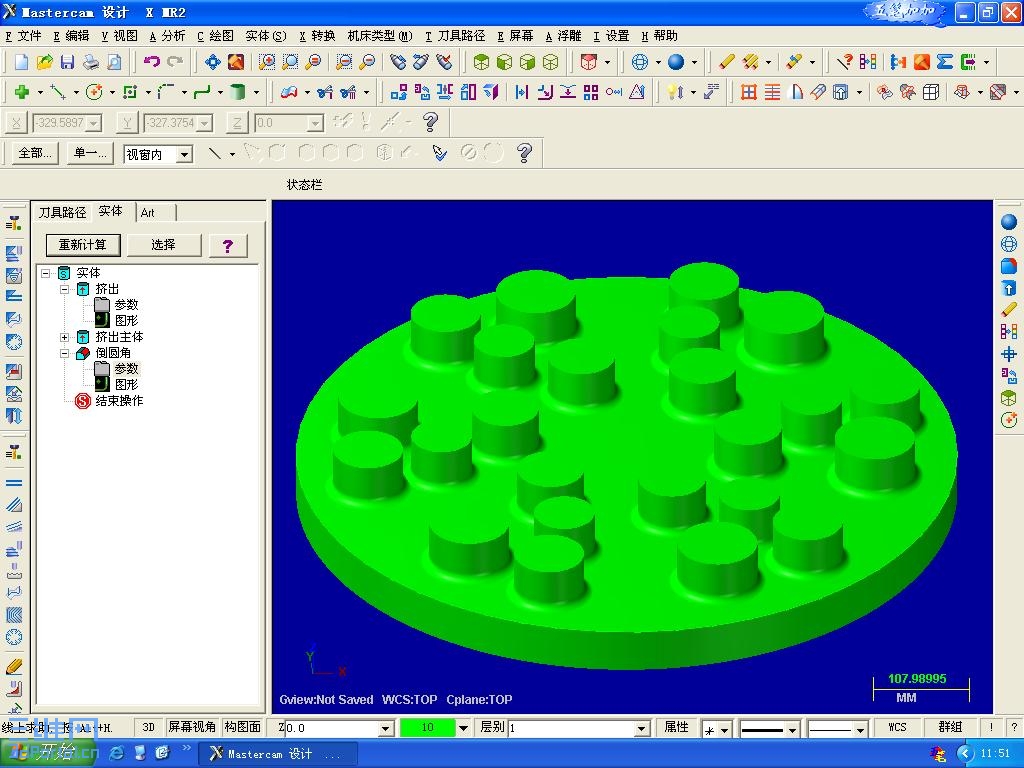

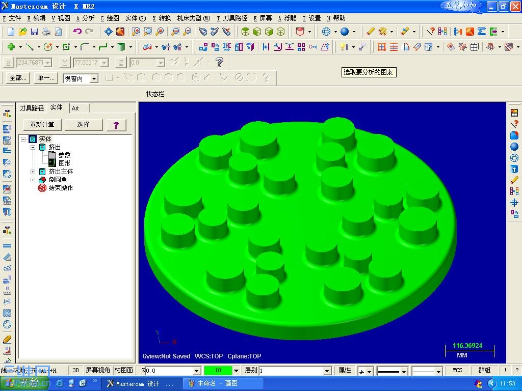

我在学习MASTERCAM x的过程中,需要对一系列重复的筋进行倒圆角,在实际操作过程中需要一条条的边选择去倒圆,而如果选择整个面的话,将会有不必要的边也倒角了,有没有更好的办法?+ W# |0 a0 x; W* P7 t4 \
如下为所要求的结果!
 楼主| 发表于 2007-1-14 12:02:16 | 显示全部楼层 来自: 中国山东淄博
但不要求下面的结果,下面结果是大圆的外面也被倒圆角了.
 楼主| 发表于 2007-1-14 12:03:19 | 显示全部楼层 来自: 中国山东淄博
下面的图为没倒圆前的效果.
 楼主| 发表于 2007-1-14 12:06:33 | 显示全部楼层 来自: 中国山东淄博
本人的方法是一条条边选择的,而在实际操作中我需要选择的边原超过我给的这个例子,如果一条条边选择的话太费劲了.而用选择面的方法则会出现将大外圆也倒圆的结果. 有没有更快捷的方法实际目标?7 x$ Y8 Z. a  O" n6 D$ v7 O, t
现将原文件放上来,希望能解决我这个问题的朋友告之方法.
原文件.rar
20.68 KB, 下载次数: 15
 楼主| 发表于 2007-1-14 12:21:21 | 显示全部楼层 来自: 中国山东淄博
以下分别我我达到目的和没达到目的做法,其中达到目的的作法太麻烦,而且中间容易选错边.现求更好的解决办法.
笨方法达目的.rar
409.01 KB, 下载次数: 21
快方法没达目的.rar
252.03 KB, 下载次数: 28

用实体面,配合控制范围,很容易的啊
