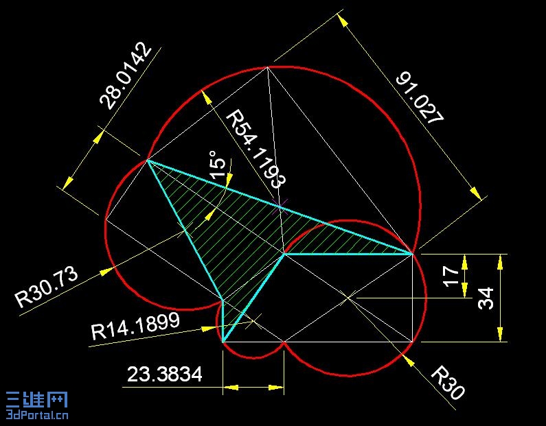

【进阶级练习题 2 】自推出以后,同样受到了版主、各位
4 W2 e, v7 f$ |5 K$ ~6 G! c网友的大力支持,积极参与,同时交上了很多出色的答卷,# v6 O3 A: ]& {6 w" H$ m
绝大部分都能对上答案的标准,说明大家都是有水平的。我
/ R  U* |( b. k: V, I5 N- w& d感到非常高兴,再一次对大家表示感谢!3 E: p6 f* D7 h
, J. X' Z9 V& Z. ^2 G【进阶级练习题2】标准答案:; Z7 Z% R$ h! |& H6 P3 E: |: p5 C
1. a 值 = 54.1193,就是(a)
$ ^% T5 K$ j5 V: w+ S2. b 值 = 30.7300,就是(c)) @# o% F/ C, F$ [! m& m/ q
3. c 值 = 14.1899,就是(a). r  P9 S$ L: m0 s9 `, u! _
4. A 值 = 91.0270,就是(a)$ L$ n7 {7 u- t- C3 r$ H
5. B 值 = 28.0142,就是(a), C; r3 {7 k6 P1 U
6. D 值 = 23.3834,就是(c)
5 P4 ^) D) d0 f7. 绿色剖面线区域之面积 = 1975.8088,就是(b)
! ]1 q; q' F! x: _+ L8 ^% p附图:
4 ^3 d2 t" t2 e% P6 ~; f* g$ W 答案2.JPG 9 K& K: S) {# _( I$ S- i; J" b( b. Z

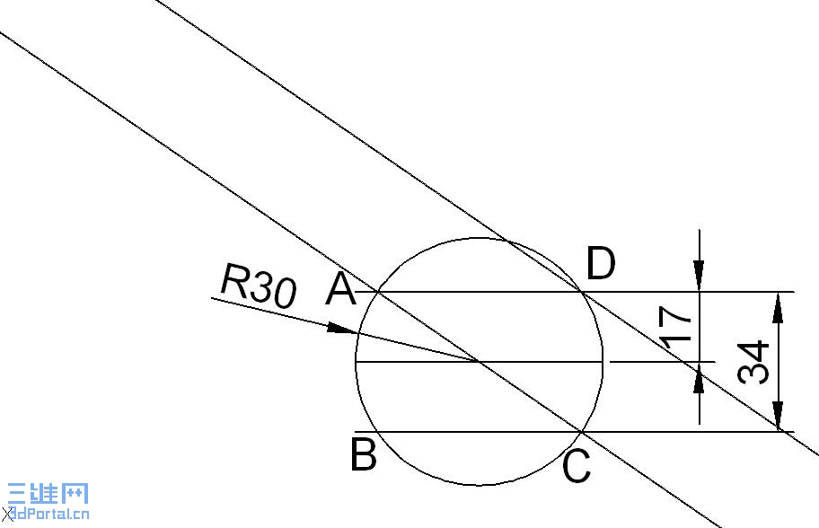

# o* u2 H5 C9 z$ N【进阶级练习题 2 】解题思路:
" x! a6 }  [7 e# [! N/ \( p2 M    此题难度也不是很高,同样有许多制图条件都是隐藏的
( @& s; v2 Q, N( G4 H" t, a3 o,需思前想后,动一下脑筋,才能想出来。& g( E# z6 }8 p
! Q% g; Q2 c0 D    本题就应先从R=30的圆和水平直径线往上、下偏移入手:
' X' p# z; [3 d" \& m$ x# j/ K7 I+ }! t4 L( @* V
2 m7 |  x# s* D: \画法:; n, E7 z; ?' U7 G* G
1、做R=30的圆
# ^0 S; N# h% w  C2、作圆的水平直径线
7 m# P6 h, W0 r3、将水平直径线往上、下各偏移 17
3 x& W% K- X' j! y7 `. ?7 c4、画“构造线”,通过A、C点
8 C) _/ V' X: ^' C8 m3 }& K5、偏移构造斜线,通过点D5 P$ i; i1 q8 R2 _: y

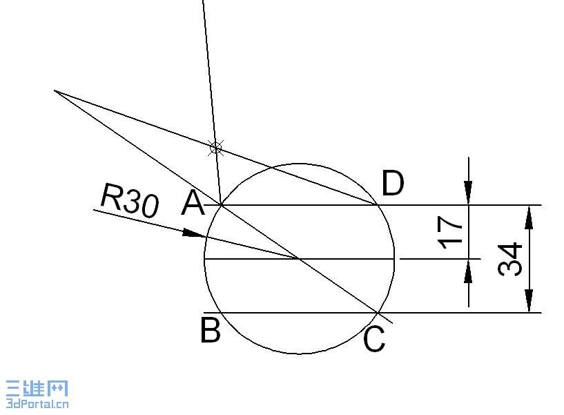

/ }  L1 C* o% U, Z9 \& V画法:
1 G3 d- j+ p* P$ G) N! U0 r5 x2 u6、旋转上面一根构造线,基点为D,旋转角度为15度! h  g/ D5 ?- N4 N
7、修剪多余的构造线" f% {1 N) o$ W/ F- K! z5 V( G
8、从A点往上,经过上斜线中点画一直线8 ^# g! I3 ~# {
( t- {4 ]: j+ r) S) D……以后部分,大家应该都会了吧。" Q* q2 o) w% J1 ^1 u
