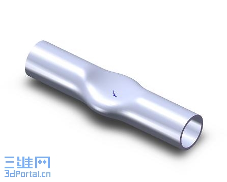

请问圆钢管中间压扁在SW中怎么成形,也许这个问题很菜,但也请各位高手不吝赐教,如图:

在SW里有个形变的,不知能不能用在这里,会的进来说说。

发表于 2007-1-13 15:09:16 | 显示全部楼层 来自: 中国山东潍坊
我感觉应该用变形实现,不过没成功

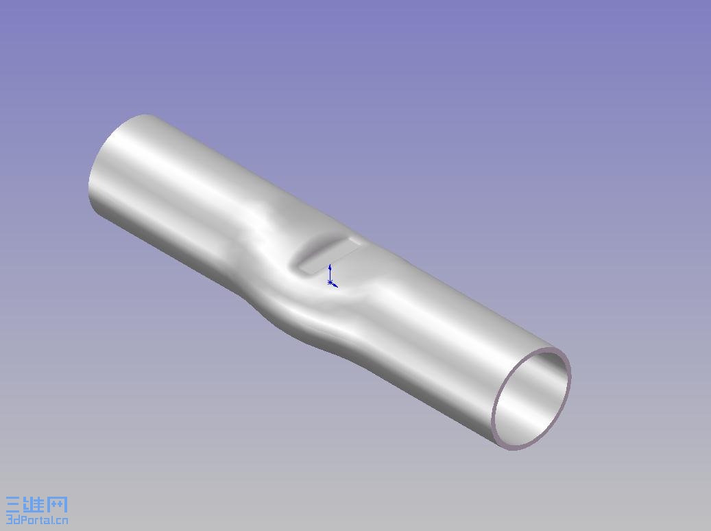

发表于 2007-1-14 16:15:50 | 显示全部楼层 来自: 中国广东佛山
是这样吗?汗
打扁
打扁
发表于 2007-1-14 16:37:12 | 显示全部楼层 来自: 中国天津
6楼把中间的矩形去掉就差不多了吧
发表于 2007-1-14 17:08:21 | 显示全部楼层 来自: 中国浙江湖州
用放样吧,应该能行。

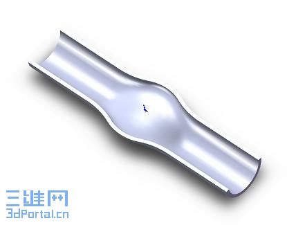

发表于 2007-1-14 17:36:30 | 显示全部楼层 来自: 中国广东
原帖由 lyzhangqi 于 2007-1-13 13:06 发表( b6 S3 K* o- m
0 L) b" f0 [  L: H5 O" K% q, Y! J
给你一个思路。; ^6 Q# h; P7 f# Q
5 \. x1 P! M$ G3 f- D4 u+ I[ 本帖最后由 xuhongejo 于 2007-1-14 17:39 编辑 ]
扁管.rar
221.55 KB, 下载次数: 620
参与人数 1三维币 +4 收起 理由
wlkr + 4 应助

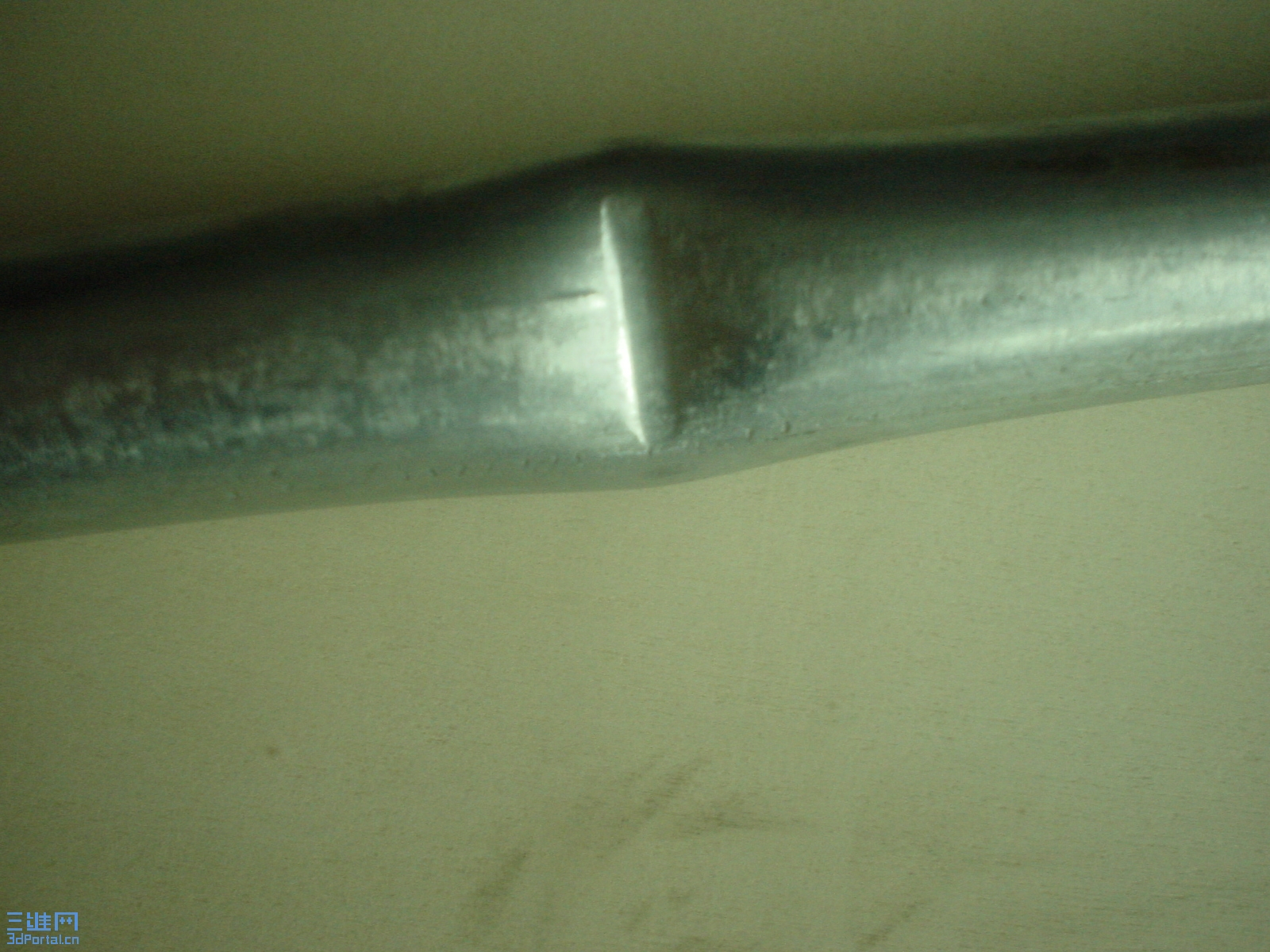

9楼的我认为与实际情况差别不小,再想想办法,能不能用变形试一下,提供的实际图片,明显有压的痕迹,两壁厚压紧

发表于 2007-1-15 17:21:09 | 显示全部楼层 来自: 中国湖南邵阳
原帖由 mzt 于 2007-1-15 10:55 发表
( T. I! S, k/ \( `# ~( b4 y! X$ E9楼的我认为与实际情况差别不小,再想想办法,能不能用变形试一下,提供的实际图片,明显有压的痕迹,两壁厚压紧
  \1 r& ?7 [5 |- Z* K) I" Q8 t
扁管出现压痕,应该不是设计出现的,是加工施力不正确造成的,如果你想看压痕效果,请看图吧。

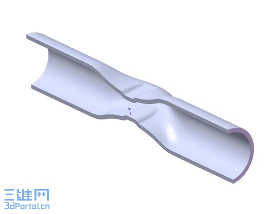

发表于 2007-1-15 18:13:17 | 显示全部楼层 来自: 中国广东佛山
我的也就是多次点变形而已,如果觉得需要,我可以上传的。
0 f! Z0 W. j7 n7 o/ Y6 P
' |& P8 M: Y1 s" }8 ^# |# u# f4 k[ 本帖最后由 ewppin 于 2007-1-15 18:20 编辑 ]
db.rar
