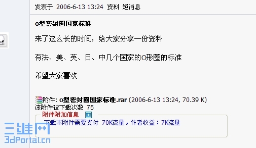

发表于 2007-1-12 08:18:20 | 显示全部楼层 来自: 中国浙江台州
看看此帖,因该能帮你
看看此帖,因该能帮你# a* c( q/ L" E* s8 e
4 r- B+ h; t0 V , h* f- y' H9 W4 _$ n+ I
http://www.3dportal.cn/discuz/viewthread.php?tid=116463&highlight=o%D0%CD%C3%DC%B7%E2%C8%A6%B9%FA%BC%D2%B1%EA%D7%BC
http://www.3dportal.cn/discuz/viewthread.php?tid=116463&highlight=o%D0%CD%C3%DC%B7%E2%C8%A6 ...
