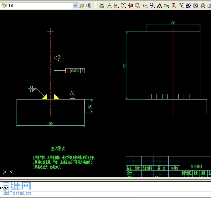

发表于 2007-1-27 17:31:30 | 显示全部楼层 来自: 中国河北保定
图纸
原帖由 jianghuamh 于 2007-1-27 17:30 发表
$ z" d  `( i" B3 k0 C有分歧了 还是网络交流的弊端:我坚持用热处理去应力  条件限制用震动  % o% j0 ?" E( C0 J( `
我将出据去应力工艺因为楼主 没有出具产品图纸.我将模拟一个)如图 工件加热到500°C后根据产品保温2小时以上到4小时,然后在炉冷到200° ...
. N! m2 u9 ~+ @& @6 v2 |& O
看看      我简单画的% m) H% O4 H3 O" {) Z
# M! B: w3 W* ]3 Z4 I% B2 M) T
[ 本帖最后由 jianghuamh 于 2007-1-27 17:33 编辑 ]

发表于 2007-1-29 08:11:25 | 显示全部楼层 来自: 中国
上面图纸要求去应力,也没有说明用什么方法去应力,捶击也可以啊,没有说要热处理的;
: u( X4 Q. z; p( F图纸设计并不太好,一般来说8mm这么小的焊脚,完全没有必要退火去应力,可以问设计者提出去应力的依据;
. C/ T6 [3 `4 E* w: R# F这样小的焊脚,就是强度型的钢16Mn,Q345或Q235等都不用热处理的,
7 R) b% L4 P! q只有Cr-Mo系列等才对热处理要求特别的高;% s/ _; b% w; a# S& n! ?
你附件那个4708是什么意思,有讲对不锈钢的热处理?在什么位置,请摘下来吧!
发表于 2007-1-29 09:12:22 | 显示全部楼层 来自: 中国河北保定
我只是要求加工后的精度,时间短没有考虑其焊接结构.重点还是304的应力处理.我好像看到焊接工程师你在5楼提到你发表的评论是根据JB4708所以传上来,方便大家交流.楼主的意思是不是304这种材料焊接后没有焊接应力.还是材料本身能去应力后性能会改变.
