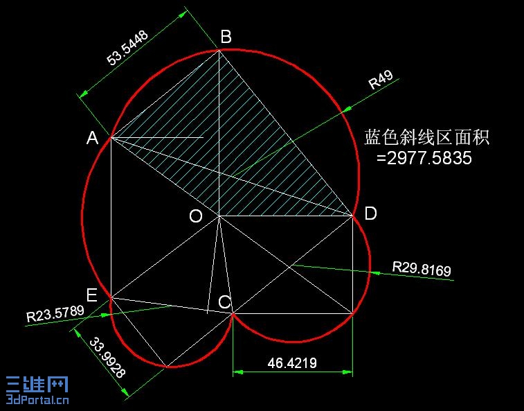

【进阶级练习题1】标准答案:
) N1 n4 n9 B5 N1 F8 N0 }1. a之长度 = 46.4219,就是(c)$ l! W) R+ Z. ]7 R4 O2 t: ?8 m# ?
2. b之半径值 = 29.8169,就是(b)* G" q9 I" f2 V+ K* z
3. c之长度 = 33.9928,就是(c)
+ {# [" Y  b" o3 f4. d之半径值 = 23.5789,就是(a)/ E0 G/ k) B7 Y* l
5. e之长度 = 53.5448,就是(b)
& J: i* H. Y, {1 N0 G. h, t5 b% Q6. f之半径值 = 49.0000,就是(a): @* K8 s( G) @2 F. s, n3 @
7. 青色剖面线区域之面积 = 2977.5835,就是(c)' q0 Q$ u; t4 T3 O! m! w; f
附图: 答案.JPG

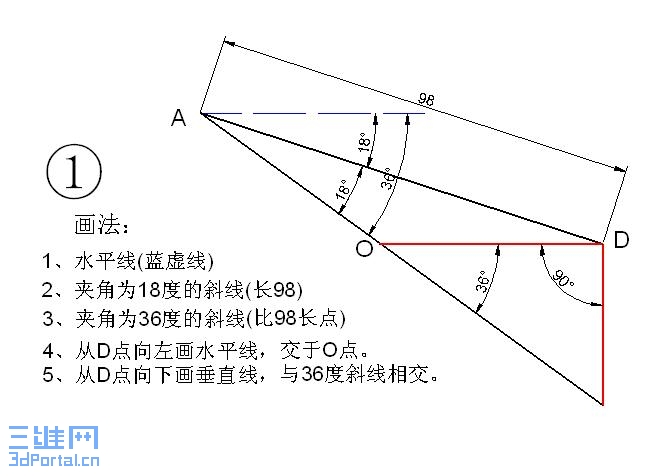

7 P. e/ k4 m* Q# i0 a0 U, f+ s【进阶级练习题1】解题思路:' C' n! N  r$ I# W( \6 H
    此题难度虽不高,但许多制图条件都是隐藏的,需思前想后,动一下脑筋,才能
  X! Z& b8 s' j: i
, d3 j5 b: _0 B5 B. p/ _3 I( y想出来。* y2 L( b, f" T( d# t; I
    一般,图到手后,应先分析一下,各个部位的关系,像本图有三个半圆弧,就很& s# R* v& N/ @
6 _9 N' f: s, j+ l/ h
特殊,因半圆弧所包容的圆周角均为直角(圆周角定律)。另外再考虑一下从何入手,+ F4 q+ @1 M/ e
2 ]) D$ J" z2 `  C% _1 s/ t" N
如入手有误,则会很费事,而入手正确,一步步走下去,都会迎刃而解。
, K) e, n& B! }" U  A; f3 H) r6 }    本题就应先从水平线和18度、36度两条斜线入手:
4 F7 i/ E7 J7 Y9 Y% V! q4 C附图: 解题1.JPG 4 l4 ^0 I5 Z4 V
8 y7 _" {6 P4 Z0 y' r. D  g+ {后面的步骤,我想大家应该都会了吧。& a+ x$ G$ c! @* h8 T3 q0 }/ Z

我也试了几回,就是没有注意到那几条水平线和垂直线,结果差别很大。这种情况,在这种场合,其实是要交待的。因为我们不能仅凭肉眼就把它们当作是水平或垂直线。你不是还要精确到0.0000吗?

e之长度不对啊???我做出来是56.6470?
发表于 2008-7-20 11:13:55 | 显示全部楼层 来自: 中国山东烟台
对不起,看错题了。是求线段长度,而不是弧长。
