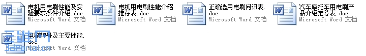

1.电机用电刷性能介绍推存表
7 O' D+ i) {0 G; Z9 A, a( A  i/ T; v* }  h. f
[ 本帖最后由 AUTO_JOHNS 于 2007-1-5 15:40 编辑 ]
电机用电刷性能介绍推存表.rar
11.06 KB, 下载次数: 40
 楼主| 发表于 2007-1-5 11:38:29 | 显示全部楼层 来自: 中国浙江宁波
2.电机用电刷性能及实验要求条件介绍
! c9 P1 w4 a4 d. o
2 H. `& |  P/ W% K[ 本帖最后由 AUTO_JOHNS 于 2007-1-5 15:40 编辑 ]
电机用电刷性能及实验要求条件介绍.rar
8.97 KB, 下载次数: 35
 楼主| 发表于 2007-1-5 11:39:51 | 显示全部楼层 来自: 中国浙江宁波
3.汽车摩托车用电刷产品介绍推荐表
汽车摩托车用电刷产品介绍推荐表.rar
6.26 KB, 下载次数: 30
 楼主| 发表于 2007-1-5 11:41:47 | 显示全部楼层 来自: 中国浙江宁波

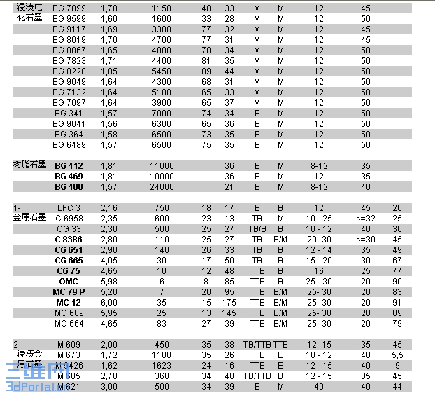

4.电刷材质牌号及主要性能
电刷牌号及主要性能.rar
9.29 KB, 下载次数: 31
 楼主| 发表于 2007-1-5 11:43:40 | 显示全部楼层 来自: 中国浙江宁波
5.为选好合适的碳刷,如下表格将完善对新产品开发不精通的朋友所用,以便让碳刷公司能调试合格的碳刷规格!- O$ x; y) }  D
+ e/ H5 b. T# V7 Y7 C6 S3 h4 t! Y  c7 }[ 本帖最后由 AUTO_JOHNS 于 2007-1-6 16:16 编辑 ]
正确选用电刷问讯表.rar
5.39 KB, 下载次数: 34

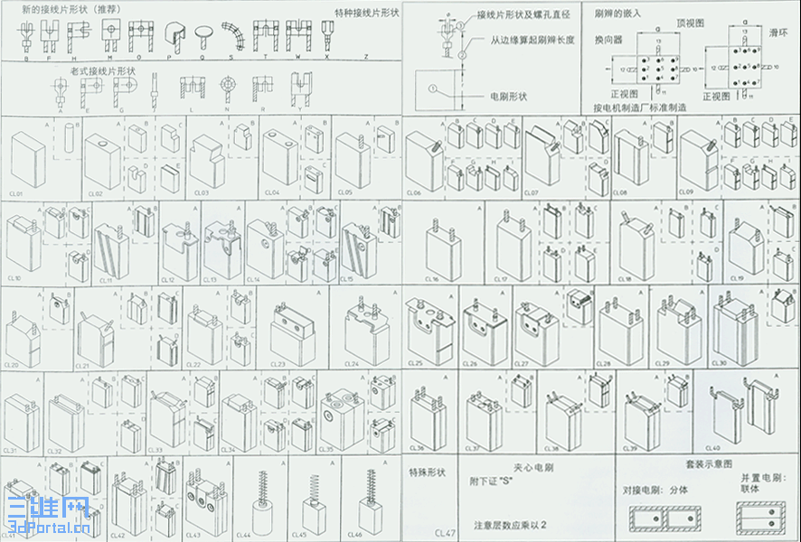

7.新碳刷连接片的规格及图示:
 楼主| 发表于 2007-1-5 11:48:03 | 显示全部楼层 来自: 中国浙江宁波
