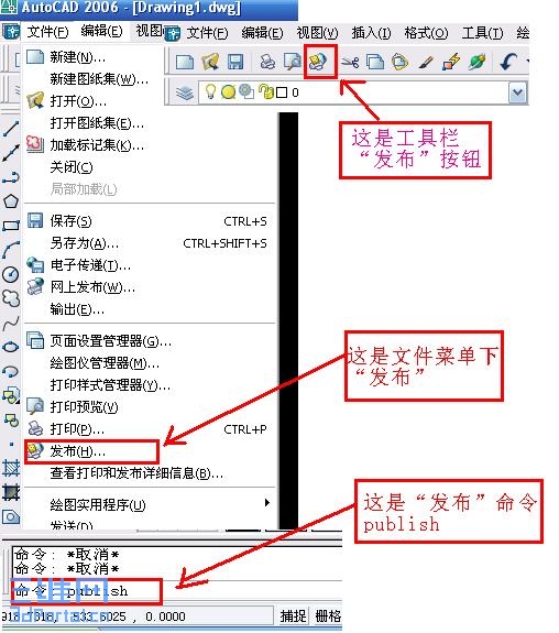

# ?' X) R  y! @/ Z图1是打开方法!

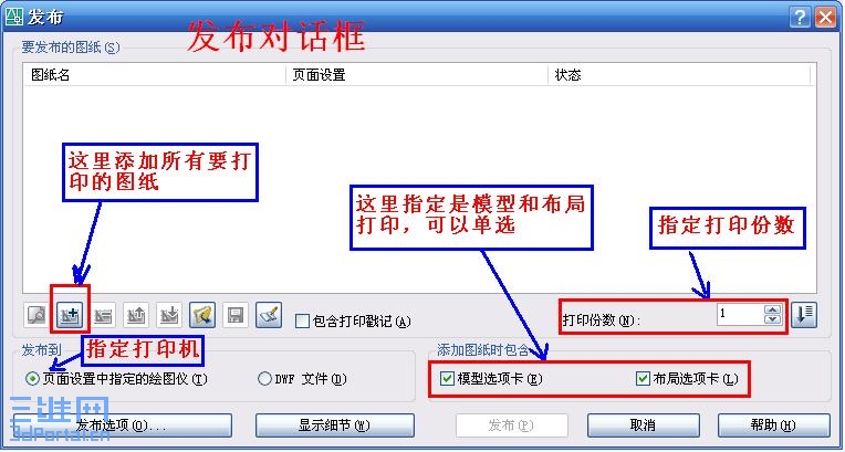

图2进行添加所有需要打印的已经进行了页面设置的图纸,并选好打印机,打印份数等!

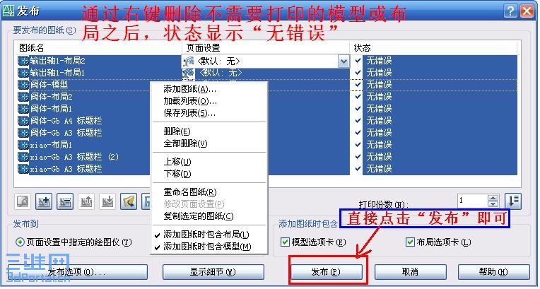

% x1 j6 n# c% `# x. d, p图3选好的图纸如有没有页面设置的会有红杠和红感叹号!这些可以在图4中删除!
! M# R/ I- G, L0 n并且可以保留下来!以便下次使用!) u* I% P* n# x* |4 l/ W: ]

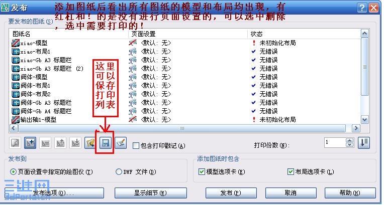

图3.JPG $ b9 W6 X1 W! s) @3 E. {
/ o4 E7 i# M. {: R( g0 q. O7 i! ]图4删除不需要打印的,指定份数直接“发布”即可!! N; ^8 R" T6 z( W( a& f1 ]
这时你看到你设置好的会一起打印出来!
