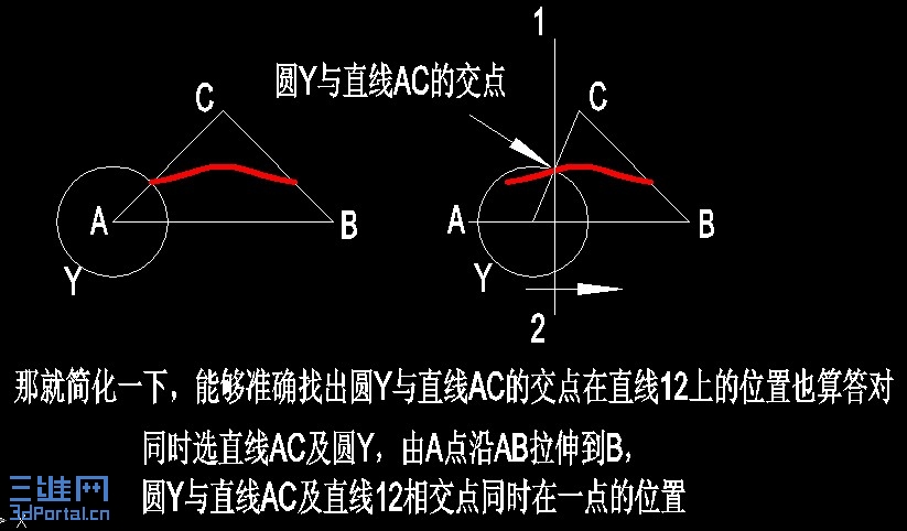

[讨论] 大家一起来求解CAD难题
发表于 2007-1-3 14:52:04 | 显示全部楼层 |阅读模式 来自: 中国广西钦州

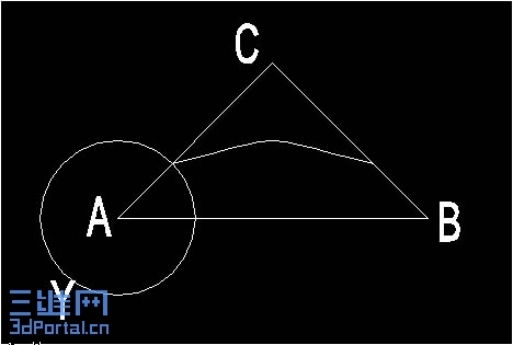

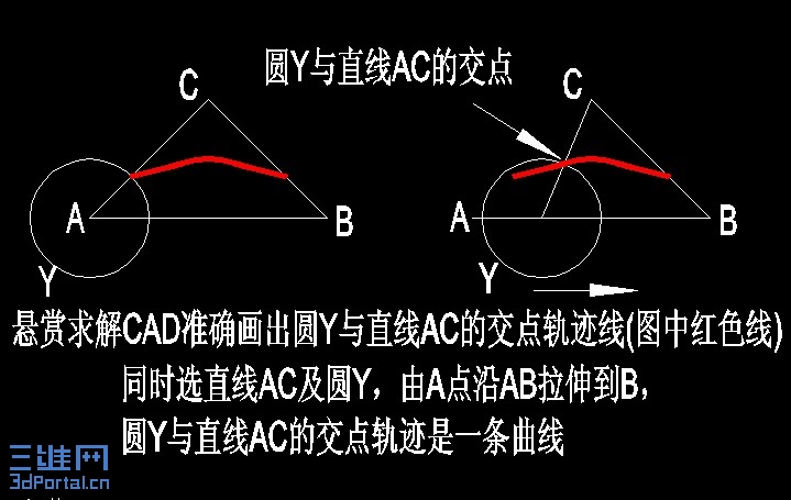

求解CAD准确画出圆Y与直线AC的交点轨迹线
9 J1 _2 l6 [; _. m如下图:同时选直线AC及圆Y,由A点沿AB拉伸到B3 }( y  r; [& _' E! q+ z2 T
Y与直线AC的交点轨迹是一条曲线,如何用CAD准确画出此曲线呢
3 L/ Y& ?/ N2 q$ h6 o1 o& f/ W) Y/ R: G) r7 B! E
  A9 V; p! J$ y. S% s' ~1 [

 楼主| 发表于 2007-1-3 16:05:22 | 显示全部楼层 来自: 中国广西钦州
原帖由 山联2 于 2007-1-3 15:33 发表) ?8 m! p% t5 Q6 S# S* p; P# h3 R* a
求这样的曲线有嘛意义呀.............
* L: L. U! T) R1 |! ]- R8 I6 M" D各点不是可以直接交出吗..........! s# c% [+ ]1 R6 z
楼主要"精确"........
/ p1 x: r5 a& K3 h& \* {% b曲线总是近似的呀................
6 _" I1 }* o: x0 {5 y
求解CAD难题简化
* B, S  J4 ~5 {9 |' e
# V% I0 M5 u: ][ 本帖最后由 blackbird 于 2007-1-11 18:10 编辑 ]

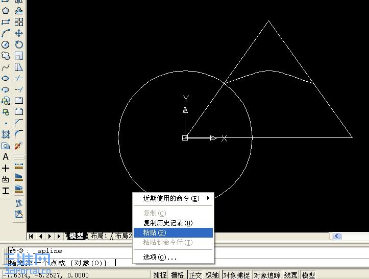

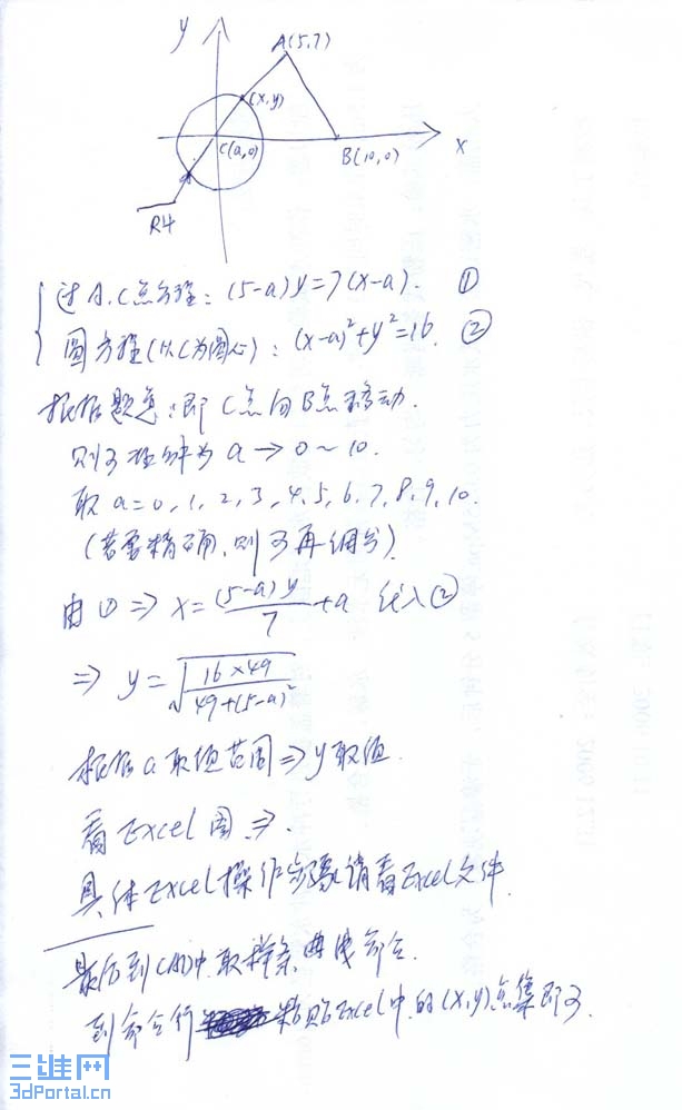

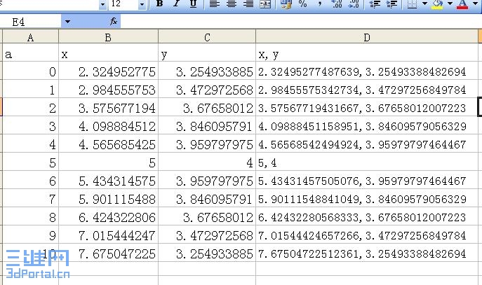

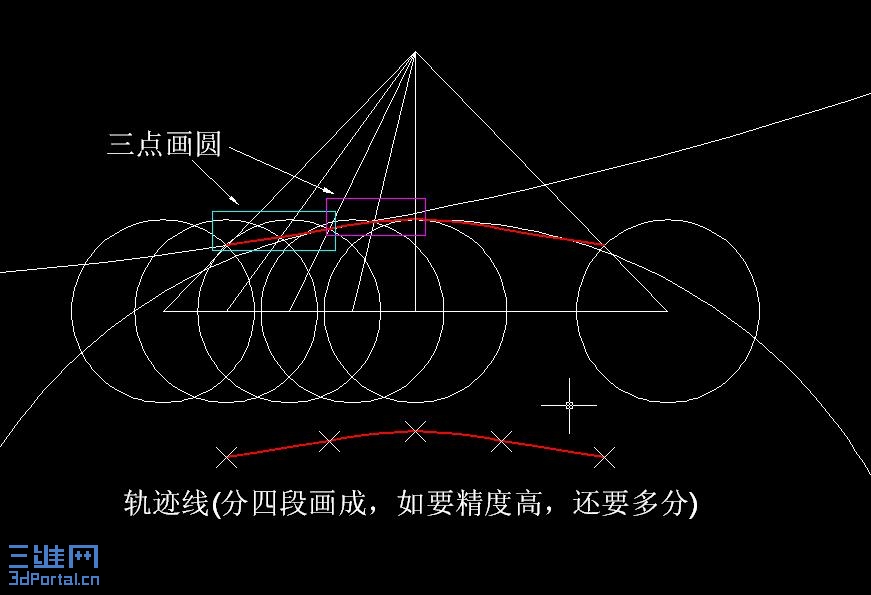

发表于 2007-1-3 17:48:17 | 显示全部楼层 来自: 中国上海
急忙做了一个,好像精度不是很高,大概理解有误,先传上,想多学点。
发表于 2007-1-3 19:04:54 | 显示全部楼层 来自: 中国吉林吉林市
楼主的问题通常用编程的方法解决,我编了一个小程序,楼主试一下,按需输入计算等级,等级越高精度越高。; Q/ n( t4 {; x5 d' p6 R
按提示捕捉A,B,C点,提示输入圆半径时,可直接输入数值,或者捕捉圆心和圆与直线AC的交点。

发表于 2007-1-3 19:25:09 | 显示全部楼层 来自: 中国辽宁营口
楼主这题太难了呀!能把直线12改成水平方向吗?
发表于 2007-1-3 21:24:03 | 显示全部楼层 来自: 中国山东德州
我认为4#楼朋友的作法是正确的,因为要求做的是一条曲线,用作图法不可能很精确。如果用编程的方法,那只有高手能做到也就没有悬赏的必要了,我个人的看法。

发表于 2007-1-3 22:12:31 | 显示全部楼层 来自: 中国上海
其实就是机械设计中的凸轮的画法 这个查相关的文章就有说明的!& X" c' w7 L& n3 R* M# D3 @
而且好像可以找到相关的程序来搞定~
发表于 2007-1-4 08:24:39 | 显示全部楼层 来自: 中国吉林吉林市
原帖由 daguan8 于 2007-1-3 22:12 发表3 q2 v4 ]% |, O2 t& k
: I& x6 ]) V' h7 U7 e& s4 \; Y6 p        moonguy兄真是快速反应呀,我刚看完题没多久,还在想是否只能靠分段连线求解时,moonguy兄就已把程序贴了上来了。但moonguy兄只考虑了AB线水平时的情况,如果AB线不是水平的,就画得不对了。& e+ T7 u+ @  K/ D  d- g; c/ k
0 H, M+ |, q  X- x& f0 {
4 a# O+ W4 g) s8 s9 `
我理解的"精确",只能是小数点后面有多少位的问题,本来就不会是个整数解,通过输入计算等级数值,就可满足要求。
7 S  v6 \8 n1 ?4 ]3 J: v; \2 h6 J" \3 r
这是个特例,不用把编程搞得太复杂,ABC是个三角形,如果AB不水平,只要用参照旋转的办法,把ABC这个三角形的AB边旋转为水平,就能划线了,然后再用参照旋转的办法,把三角形和所得曲线旋转回去。
- }7 C+ F/ C0 B/ c: N/ V2 @1 z
' y+ C" G' z# x+ h3 l6 J% Z我的想法和你一样,也等待做图法。做图法我是做不出来了,期待着有没有不用编程就能解决问题的办法,那样对更多的朋友都有参考价值了。
7 c! E+ h6 \! t% e, p, c* T + D& H4 N6 O$ A6 d8 w: i
+ o: D1 M: J7 {( ^7 f# V, z
6 k6 u2 k) i; g5 S7 a. G再补充说明一下,如果求曲线与12垂线的交点,只要以垂线为边界,修剪曲线,然后捕捉那个剩下的曲线端点就行了。如果直接捕捉直线和曲线的交点是很困难的,特别是计算等级高的时候,因为曲线是由线段逼近的。! I- X( X4 r2 I5 ^9 g- `6 ~
可以比较临近等级得到的两条曲线与直线交点的坐标差值,判定当前所求交点的精确小数位数。5 y* e7 a' h. i' F$ h$ p
, O5 B' v2 ^( n7 p
[ 本帖最后由 moonguy 于 2007-1-4 08:58 编辑 ]

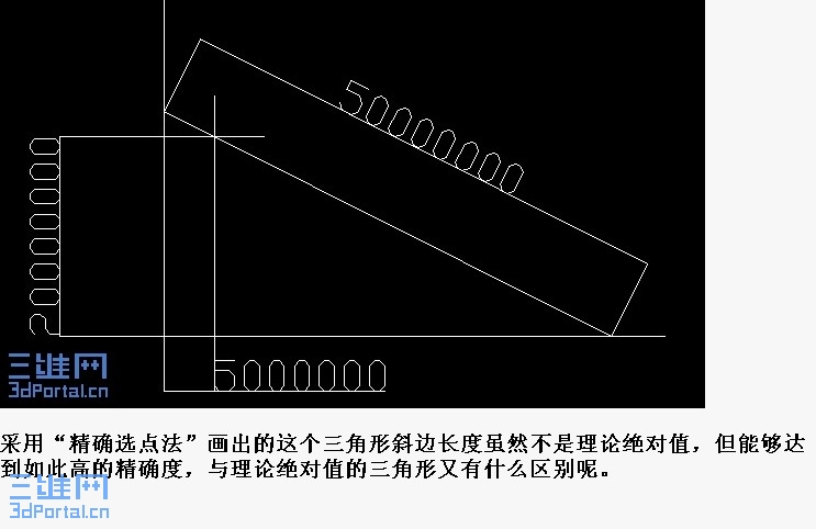

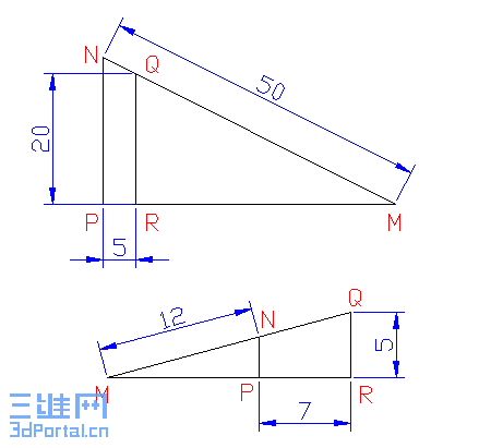

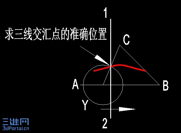

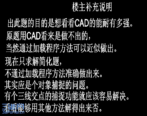

 楼主| 发表于 2007-1-4 13:55:06 | 显示全部楼层 来自: 中国广西南宁
楼主2007-1-4补充说明
发表于 2007-1-4 19:12:33 | 显示全部楼层 来自: 中国上海
发表于 2007-1-5 10:43:47 | 显示全部楼层 来自: 中国吉林吉林市
请楼主举例说明一下,哪个软件有三线交点的捕捉功能?
2 Q+ M7 ^3 L! B4 v% m0 c1 n
' I; x5 M; E5 o0 M* k ( W  ~' g9 s3 w& j5 ~: V7 [) c( Q
看来楼主不知道如何开悬赏贴,请版主帮忙把此贴设置成悬赏贴,扣除相应三维币,好让真正的高手出面帮忙。名不正言不顺,影响大家的应助热情。

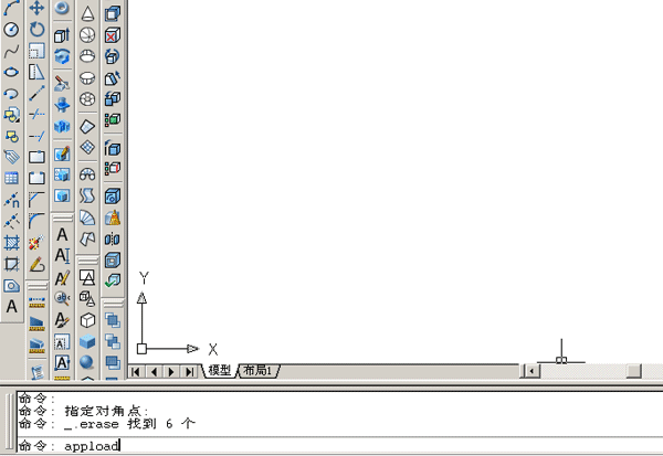

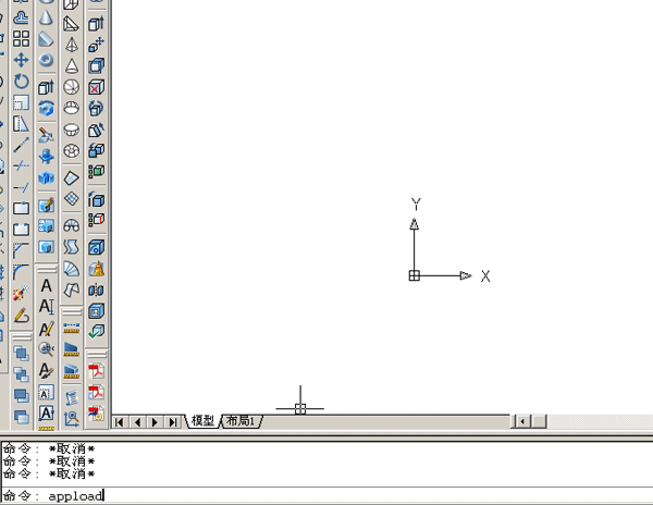

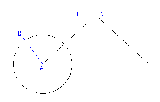

发表于 2007-1-12 09:22:11 | 显示全部楼层 来自: 中国辽宁营口
autocad的功能极其强大,使用基本画图命令、计算、编程都是可选的做图方法。“条条大路通罗马”,用最简洁的途径,得到最准确的结果,才能称得上是技巧。限制使用某些基本做图命令而不去尝试autocad其它更强大的功能,窃以为不妥。试问:谁能用画圆的命令生成一条直线?
( D  y1 `! G* l/ a2 N' A9 Z) p以下是用VBA求解的过程。! x8 M7 D% M7 p& t
附:源代码
程序加载和做图过程
程序加载和做图过程
程序注释用图
程序注释用图

/ ]( z6 P5 v5 t/ H        LineAC.StartPoint = Yc '按计算结果移动直线AC起点
: s* C0 }: H: i$ b  ]        Y.Center = Yc '按计算结果移动圆Y% z1 o! K' g% a$ J' L! ~, Z
        % `) R; g5 n4 ?* g
        Do ''指定拟合点数量,当用户给出的数量不在规定范围时重新要求指定数量。
0 {+ H3 G- }  D+ {8 V/ B- J) b            S = .Utility.GetInteger(vbCrLf & "指定曲线拟合点数量(3到32767之间正整数):")$ P7 K+ i$ `; Y+ m
            If S > 2 Then Exit Do! y# V$ h3 A" g0 X
        Loop0 Q2 y  x1 c: M& z
        ReDim K(3 * S - 1) '按拟合点数量重新定义数组上界3 T) B6 T: Y- O6 n
        For I = 0 To S - 1 '圆Y和直线AC起点以直线AB长度的(S-1)分之一为步长从左向右移动,逐点计算圆Y和直线AC交点,做为拟合点坐标' t8 g3 B6 J1 x; J2 n3 O5 n
            Yc(0) = A(0) + I / (S - 1) * AB
' G: k* \" C0 A6 q6 I- l. y            K(I * 3) = C(0) + (Yc(0) - C(0)) * (Sqr((Yc(0) - C(0)) ^ 2 + OC ^ 2) - R) / Sqr((Yc(0) - C(0)) ^ 2 + OC ^ 2)
! e' n$ F$ T( k) ^" K            K(I * 3 + 1) = A(1) + Sqr(R ^ 2 - (K(I * 3) - Yc(0)) ^ 2)
; c, d1 t. r7 r" N( O% L        Next
$ d9 C! j- b  S- Q- _; N6 p        St(0) = 1 '曲线起点切向# b, a! d, H! m6 \* u6 G
        St(1) = Sqr(R ^ 2 - (K(1) - A(1)) ^ 2) / (R ^ 2 / (K(1) - A(1)) + (C(1) - K(1)) * R ^ 2 / (K(1) - A(1)) ^ 2 - (K(1) - A(1)))
, u3 D) A- \. N& e' b# O        Et(0) = 1 '曲线端点切向& [6 v& b# d) y0 a
        Et(1) = -St(1)! [; l. [/ d$ N
        .ModelSpace.AddSpline K, St, Et '画样条曲线1 M, E+ K0 r+ m! {+ g5 d) i2 M; M& B
    End With8 |: Y3 S/ {* N+ a4 p

本人不会什么编程,只能自己手动解决了。
2 U/ j, m% ^2 k可应用excel序列功能,非常方便,具体步骤看excel压缩文件。
! @3 {: i  K3 U, F2 h7 y% K7 [; ]- V/ `, |6 s+ M3 X3 `
[ 本帖最后由 zcf108 于 2007-1-12 13:28 编辑 ]
excel文件.rar
2.24 KB, 下载次数: 10
blackbird + 5 技术讨论
发表于 2007-1-12 20:43:45 | 显示全部楼层 来自: 中国辽宁营口
网上流传两道根据不完全边长画直角三角形的题(见附图),号称“难倒一片CAD高手”。当然,这两道题用CAD基本做图命令是做不出来的,但如果使用CAD二次开发功能,这两道题就迎刃而解了。
$ I' X5 S( L$ S        有朋友可能会笑话我,这是算出来的,不是画出来的,我觉得这种说法有些牵强。既然有捷径可以走,为什么还要死钻牛角尖呢?要知道,计算机其实是个大傻瓜,它除了加法什么也不会。我们在前面“画”,它可是在背后偷偷地算--我们画的结果都是它算出来的,其它软件的“尺寸驱动”功能其实更是靠算的,不算怎么能得出结果来?软件的命令再完善,也不可能解决世界上的所有问题,碰上相对复杂或是不太常见的课题,就需要我们用编程方法告诉CAD算什么、怎么算,让它把我们用基本命令画起来很麻烦甚至根本画不出来的图画出来,这就是二次开发的意义。
. k. g; W' a, _; J" X( K  I        原贴已经关闭了,就发在这里吧。4 h0 |9 T* l, p+ O. V
+ @- g2 M6 m$ b2 T) A. Z$ v6 l! C
[ 本帖最后由 woaishuijia 于 2007-1-13 06:22 编辑 ]

 楼主| 发表于 2007-1-20 16:35:58 | 显示全部楼层 来自: 中国广西钦州
21 楼的两道根据不完全边长画直角三角形的题
0 x9 ]  p6 k) W+ f7 [# z. J我采用精确选点法画出来了,算不算是CAD基本做图命令做出来的呢
9 r# x* {0 {% K* n4 {. Q解题步骤请看 23 楼的链接* j/ z* o! x  g/ C: e: ^; m
尺寸50放大后达到的精确度为50000000.00000000,(图上尺寸值在标注时由CAD自动生成,由于小数点后8位均为0,对齐标注显示为50000000
+ Q- c' w: d+ ?4 I7 Z2 {
