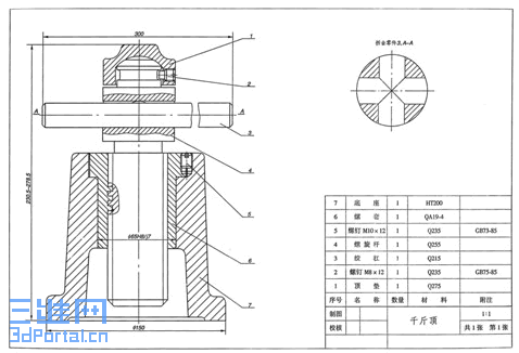

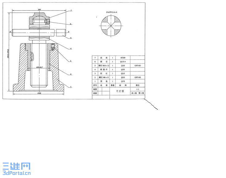

发表于 2007-1-2 20:32:08 | 显示全部楼层 |阅读模式 来自: 中国香港
如下:有错误希望指出.谢谢.     对不起了,我的保存图就这么大了,好象改不了了呀.

看不大清楚
发表于 2007-1-2 21:14:03 | 显示全部楼层 来自: 中国江西九江
请楼主重新上传一份清晰的图纸,方便大家观看,才好帮助你。
发表于 2007-1-2 22:30:52 | 显示全部楼层 来自: 中国河南焦作
图纸不清楚,件4上部的球面部分的尺寸好像比相配合的件1的球形凹坑的开口尺寸大,会装不进去的。% U8 V7 i: `2 y, f
凹坑如果是上球下柱形,则无问题。看不清楚。
