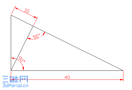

这个图谁会画????
★新手★ + 5 发起作图讨论!
发表于 2006-12-28 13:15:12 | 显示全部楼层 来自: 中国陕西西安
大哥  你不是搞笑吧  这个东东稍微计算下就好了啊

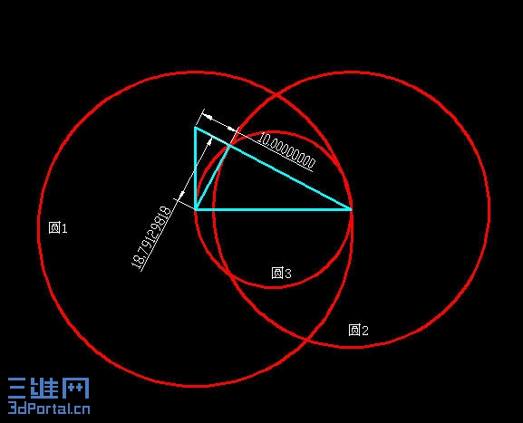

发表于 2006-12-29 10:27:13 | 显示全部楼层 来自: 中国湖北十堰
来个不用算的,画出来的,小数点8位啊!

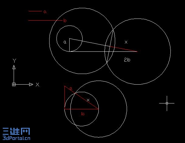

 楼主| 发表于 2006-12-29 10:47:43 | 显示全部楼层 来自: 中国辽宁营口
原帖由 渔樵 于 2006-12-29 10:27 发表. ?' D" D7 G- E* ~7 T
来个不用算的,画出来的,小数点8位啊!
7 Q1 e  T* Y0 t/ k" H
用的CAL命令吗?
7 s" s* p: F$ w& A对你这样的高手再加点难度,如果不给你线段长度10和40,只随便给你两条线段,你怎么办?# l9 Y' c" T; g3 G
  D; Y' s( a' }( ~5 U
[ 本帖最后由 woaishuijia 于 2006-12-29 10:51 编辑 ]
发表于 2006-12-29 12:49:12 | 显示全部楼层 来自: 中国上海
设给定的两个线段为a,b7 `* w: R# {7 v* c2 j7 g4 x
a*x+x*x=b*b
) D3 L7 \% J8 C# N9 U* |1 |' ~x=(-a+(a*a+4b*b)0.5次方)/2  红色即为满足条件的解
★新手★ + 5 技术讨论

 楼主| 发表于 2006-12-29 14:54:56 | 显示全部楼层 来自: 中国辽宁营口
#10楼的朋友画得真好,佩服!!!

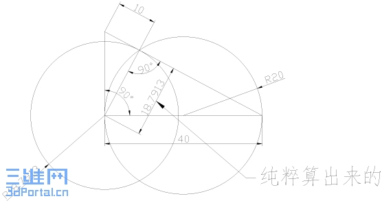

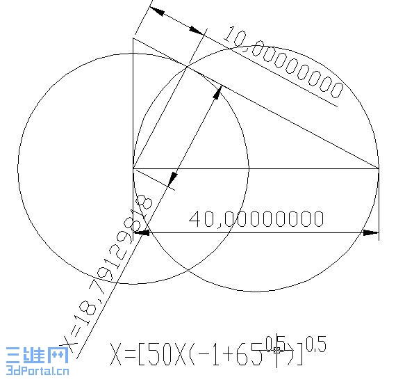

发表于 2006-12-29 22:50:59 | 显示全部楼层 来自: 中国辽宁抚顺
这个是我画的,谢谢. D4 i2 m  k' r; T5 B
9 T1 b5 F# C3 i; T, F3 I  ]6 V
片段.jpg ) H% X1 E# z8 T9 r
; B, x7 V' i9 e" \* u6 [
给出作图过程就更好了!——★新手★12.29.
5 ^7 k5 j* E' H" m  Z* Z. r% H[ 本帖最后由 ★新手★ 于 2006-12-29 23:34 编辑 ]

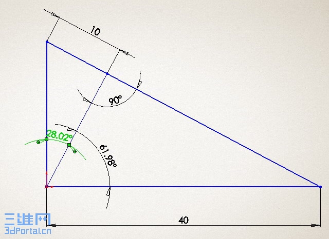

发表于 2006-12-30 12:33:35 | 显示全部楼层 来自: 中国上海
楼上的不像是AutoCAD画的,好像是Inventor画的。用INV画太简单了。

发表于 2007-1-2 08:14:34 | 显示全部楼层 来自: 中国湖北十堰
原帖由 woaishuijia 于 2006-12-29 10:47 发表
8 {6 b/ [  ~0 U& S" i$ E- A0 u$ F
用的CAL命令吗?
+ m  ]6 L  s1 W$ T7 D对你这样的高手再加点难度,如果不给你线段长度10和40,只随便给你两条线段,你怎么办?
3 ~5 g/ o& _, T$ m& z. t1 u4 i, j
. X! P: n2 H8 q) F! X; D
一样的,做法的原理实际上是在解几何题,所以长度无所谓了!其实论坛上早已有类似的题,我也是参考下而已,并非用cal或编程的命令。

发表于 2007-2-9 17:33:43 | 显示全部楼层 来自: 中国台湾
我不会贴图....0 c; N2 C4 O0 B1 l: r" V5 |4 F
sorry!
) S; A+ E) r; L: j8 s5 Z. k, k  G; ^) o# s
且用一楼的0.1缩图,比较方便解题2 |7 b& I& `; j) x7 ]! [( E
4 K: q( m5 [5 Z; W5 {& Y& n
Line 于 0,0 -->4,0
, {* m: t: N" u% u3 e" t1 N
4 m% r2 ?7 X0 @4 T9 r' mCircle 圆心0,-0.5半径长取圆心至4,0 得圆#1
* u$ K& ?  g' @$ p& J0 SCircle 圆心0,0 半径长取圆心往上切圆#1, 得圆#2
6 o' l  o( V: H7 X' h4 w% E/ [
& _, [& \# p/ Y. ]将圆#2的圆心右移至 4,0
6 G# w, e  w7 B& x" O
# w: y* L7 J# \- Z. {Circle 圆心2,0 半径长取 2.0, 得圆#3
5 b3 C' |1 C$ l8 d- f" ^' s
$ L9 r3 K$ b" OLine 于 4,0 --> [圆#2 与 圆#3 的 交点]
  V  ]2 Q. k6 d& i+ n. Q& F3 c* ^1 T5 t9 o
其余请自行完成 0 d' A- m2 Z% l4 K# {0 j% O$ \
4 ^) a- T3 a! e
那位给大家补个图呀!

发表于 2007-2-9 18:03:08 | 显示全部楼层 来自: 中国福建龙岩
我来帮你贴个图上来。
8 q8 _3 `- F6 U8 E9 E* B/ I个人认为还是你的方法高!!! :victory: :victory:5 u9 m* u( e8 O0 \: Y
2 M2 ]9 \) ?& K! C5 t4 Z[ 本帖最后由 wzm1234568 于 2007-2-9 18:21 编辑 ]

发表于 2007-2-9 21:16:21 | 显示全部楼层 来自: 中国上海
用PROE很快就能画出,不用计算

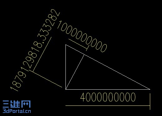

发表于 2007-2-27 15:18:41 | 显示全部楼层 来自: 中国广西南宁
没有人能够比我更精确了吧: J; y- h2 ?9 V& t0 `9 U
换算后X=18.79129818333282
2 C) j' b' Q- B) g
